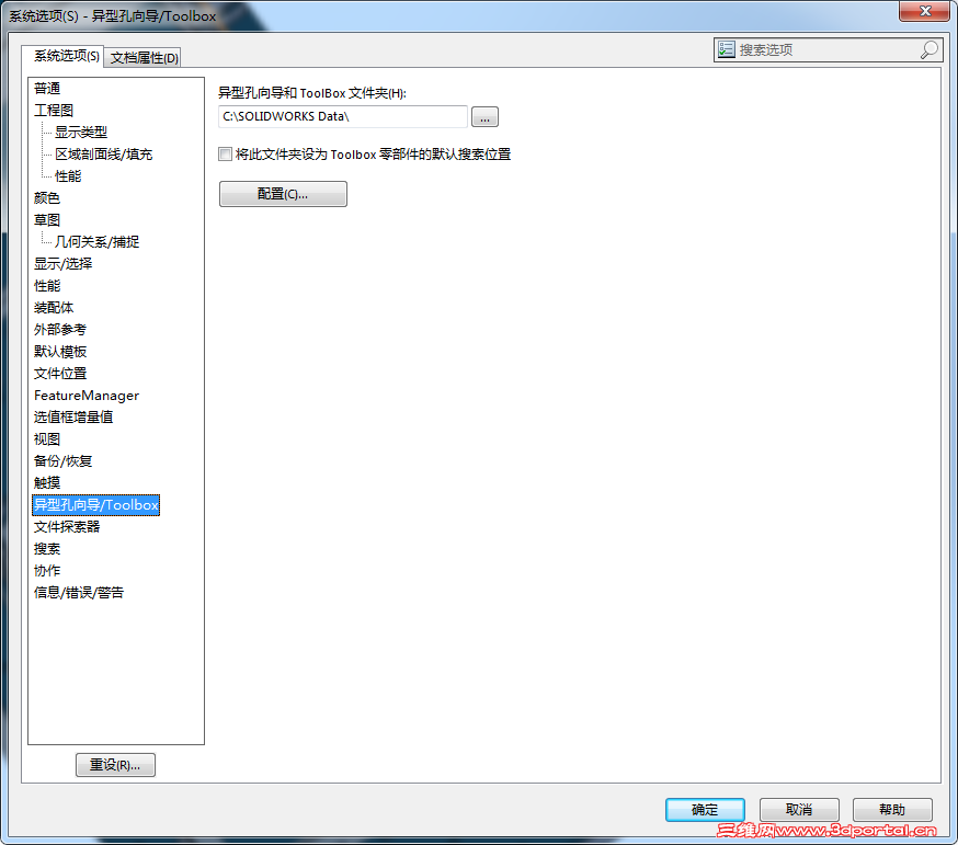

solidworks把设计库中的螺栓另存了,然后把另存的这个插入装配中却显示是默认的只读的螺栓?

发表于 2016-3-28 16:36:35 | 显示全部楼层 来自: 中国江苏扬州
这个勾不要打,就可以另存为了
