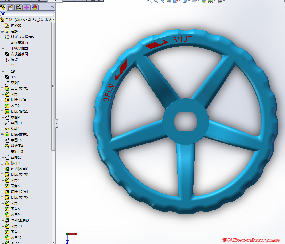

特征建模
主题分类用于问题归类:
请教高手,下图的手轮是如何绘制的,3D模型。菜鸟我实在是搞不定了!
1 R1 O( S8 ^5 w5 J5 h9 {
 楼主| 发表于 2016-3-26 11:45:56 | 显示全部楼层 来自: 中国江苏苏州
看来此贴要沉了
发表于 2016-3-26 21:10:43 | 显示全部楼层 来自: 中国广东肇庆
画了个,供参考4 b6 C! O9 L; @' X) l( ?; L1 b
http://www.3dportal.cn/discuz/fo ... rtid&sortid=187

 楼主| 发表于 2016-4-6 08:55:55 | 显示全部楼层 来自: 中国江苏苏州
keilei001 发表于 2016-3-26 21:10
" @9 D* f/ {$ z. m. b画了个,供参考0 C" `5 Q5 k. m% ]# J4 u
http://www.3dportal.cn/discuz/forum.php?mod=forumdisplay&fid=131&filter=sortid&sorti ...
' g+ M" H$ _; _& M
不好意思,回复晚了!蛮好的!

教程里那个相对简单点!这个不一样,还是空心的!
 楼主| 发表于 2016-4-6 09:08:20 | 显示全部楼层 来自: 中国江苏苏州
chdking 发表于 2016-4-6 08:55
3 p% X+ n2 m# f# T不好意思,回复晚了!蛮好的!
$ L' \% F0 y! Y3 f6 ]; [自己画了一下,步骤太繁琐!还有一处圆角倒不出来,凑活用用!
/ J8 Z9 L3 e; g& F, a& D
发表于 2016-4-6 09:08:33 | 显示全部楼层 来自: 中国广东肇庆
附上了原文件,基本按你图纸画的,只是把握纹改了一下数量。
: n( a: r) d* Q/ bhttp://www.3dportal.cn/discuz/fo ... rtid%26sortid%3D187
 楼主| 发表于 2016-4-6 13:32:56 | 显示全部楼层 来自: 中国江苏苏州
keilei001 发表于 2016-4-6 09:08
. _$ W/ `+ s1 e$ C附上了原文件,基本按你图纸画的,只是把握纹改了一下数量。2 L; V$ ^  l8 i! O2 N7 T
http://www.3dportal.cn/discuz/forum.php?mo ...
- ^: N3 _$ i2 O- s/ G7 n. H# h谢谢您,我已下载!步骤比我画的简单多了!赞一个!
