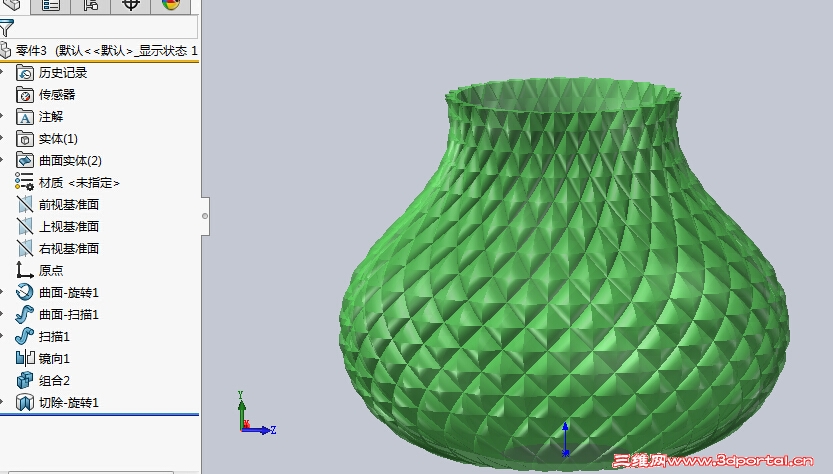

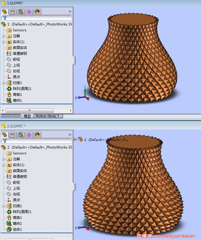

1 @% f7 c" B+ C& V4 P, ]3 o凹凸各一提供參考- L; U# Z1 l( p* l4 n' H4 a
凹紋,簡略作圖可再省略一二特徵.+ R# G0 }/ w( l0 O' U/ L( o2 ~, j

$ {# l% g) e$ P; a0 [ 凸紋-他網看到的, f/ h9 o3 H  T/ f; {1 m+ k1 U
燈罩.jpg ! ~1 E: S# H8 Q6 }+ u: D

第1图我怎么觉得是凹的,是我的错觉吗?
6 E0 D$ p0 d0 N$ E8 f4 u  Y请梁大给个底面看看,我想看看花纹如何收尾。
 楼主| 发表于 2016-3-25 22:38:29 | 显示全部楼层 来自: 中国浙江嘉兴

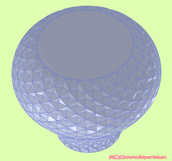

第一圖就是凹的,沒做收尾% H; F- @0 e0 H! u  \

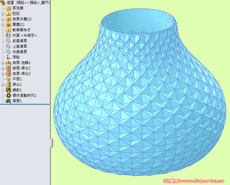

5 B2 ?  }! V5 ?0 s謝謝支持,有關裝飾紋如下也可參考!

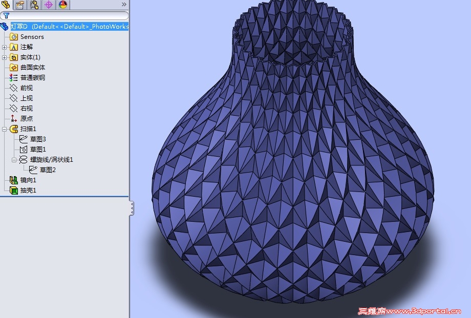

发表于 2016-3-26 16:24:24 | 显示全部楼层 来自: 中国浙江杭州
练习一个:8 e% s- u( A! V' B0 {

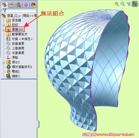

很好的方法,為何無法組合,是否能分享原檔參考,謝謝!
5 E) |4 Q: D, w3 t0 i- A! x6 c8 V# ~, ^
3.png " S. L% p7 e' h0 `0 {

发表于 2016-3-26 18:33:08 | 显示全部楼层 来自: 中国广东肇庆
ryouss 发表于 2016-3-26 17:42
. E. e$ f; Z0 I4 a5 g# `; o. W很好的方法,為何無法組合,是否能分享原檔參考,謝謝!

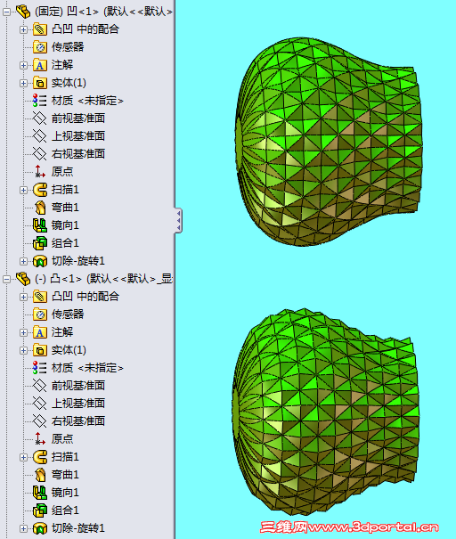

: Q: J+ ?8 W7 V# R% `传上我的文件,凸是用凹改的,请梁大指导。) v3 o  \  }0 z. b) w
镜像时对得不是很整齐,有点瑕瑕疵。7 w6 B/ b4 Q) u$ F4 f% c/ N
& z' q% D0 R+ H
2012( g& j0 ^) _4 E/ q" \3 a
凸凹.rar (3.9 MB, 下载次数: 34)
goto3d + 3 技术讨论

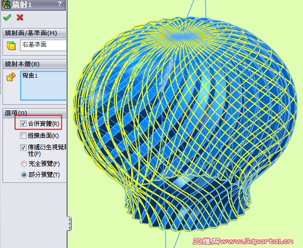

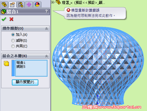

 楼主| 发表于 2016-3-26 19:57:22 | 显示全部楼层 来自: 中国浙江嘉兴
本帖最后由 ryouss 于 2016-3-26 20:06 编辑   w% z7 P/ g8 d
keilei001 发表于 2016-3-26 18:33* g2 f' q* I% ~# a3 f- m8 d" z4 m% _
传上我的文件,凸是用凹改的,请梁大指导。/ u8 q% t5 E3 N0 H9 F) j/ N& M
镜像时对得不是很整齐,有点瑕瑕疵。

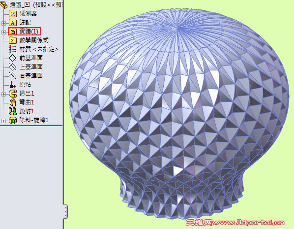

1 c: L5 J4 l7 f( U( n7 P0 P+ i測試心得,掃出引導曲線做的順暢些,鏡射就可以合併實體,省了組合特徵.. @% Y8 c2 r. k4 {
試了你的附檔,鏡射也能做成"合併實體"
8 W3 k* q- n5 ~# h1 R6 b3 a/ q# d/ V1 v  j# p+ V: U, H
1.png 7 g, I% g% k# ~3 K  ~! `! y; L
+ b; F& c4 M+ |9 f! {2 m, V) L; o8 l! Y
' B" U) V& N# V" C9 i 2.png ) C# i1 H! g# r8 K: C7 k
: R- K/ H4 k3 W
: q! s/ A/ z1 f* K
燈罩_凹1.rar (3.3 MB, 下载次数: 71)
goto3d + 5 好资料,感谢您对论坛的支持!
发表于 2016-3-26 20:16:58 | 显示全部楼层 来自: 中国广东肇庆
ryouss 发表于 2016-3-26 19:570 g4 l2 x0 g4 e
測試心得,掃出引導曲線做的順暢些,鏡射就可以合併實體,省了組合特徵.) q! d4 \+ f- [, a! `  z* d
試了你的附檔,鏡射也能做成"合併實 ...
$ m! r% e8 [" z% _% Y) d- L/ R( X% R; a梁大这个全覆盖的做的漂亮。
 楼主| 发表于 2016-3-27 11:53:21 | 显示全部楼层 来自: 中国浙江嘉兴
22553711 发表于 2016-3-26 16:24" i: v, g4 o' U# E, |9 I* T, u1 i
练习一个:
8 G- k( P: S* L4 T: g學習木兄的方案,但就是無法組合成單一實体,
/ _5 Q' B/ t3 p$ O8 C% M* ^& D2 U1 T, }( |0 q8 g5 H  k
不知是何原因?: y" t9 t+ ~: |
5.jpg . a/ @& O' e) P+ M
- z& \, i& Z; G+ E* U
发表于 2016-3-27 15:02:40 | 显示全部楼层 来自: 中国广东肇庆
ryouss 发表于 2016-3-27 11:532 Y2 J9 ]9 y0 {9 G! b% E$ X
; L- ?4 L; D/ V. k& d3 e! U' h3 x, H# V$ K* a1 D. M
不知是何原因?
1 W; g& ]9 P+ Q0 @8 p, V
木大那个是实心的也不是全覆盖的。

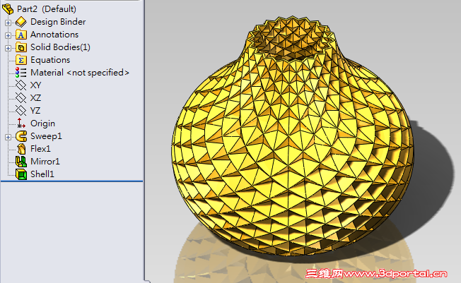

发表于 2016-3-28 09:50:00 | 显示全部楼层 来自: 中国台湾
跟練一下…

发表于 2016-3-28 09:54:37 | 显示全部楼层 来自: 中国浙江杭州
回梁大、k大,俺是实心的
发表于 2016-3-28 09:55:29 | 显示全部楼层 来自: 中国浙江杭州
gt.adan 发表于 2016-3-28 09:50
9 B# M* E! t9 S7 o跟練一下…
' A: X& [  u  s' Z. S6 W
丹个这个壳搞得人好晕那~
