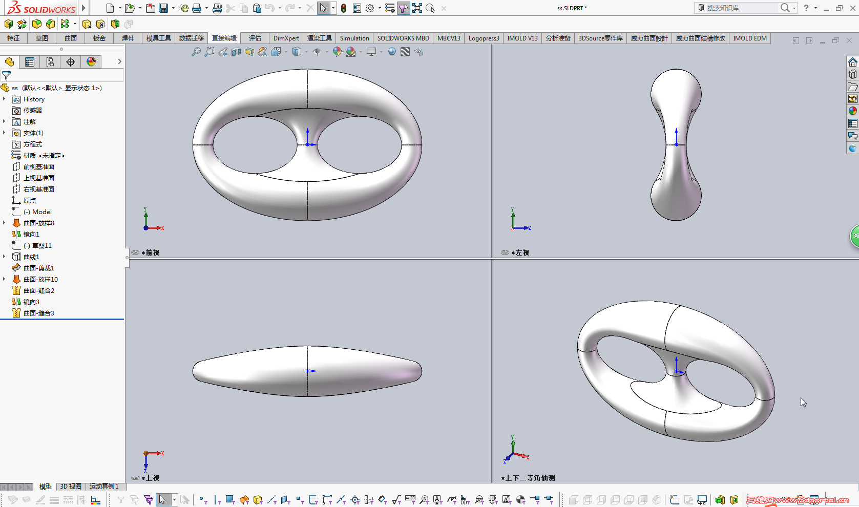

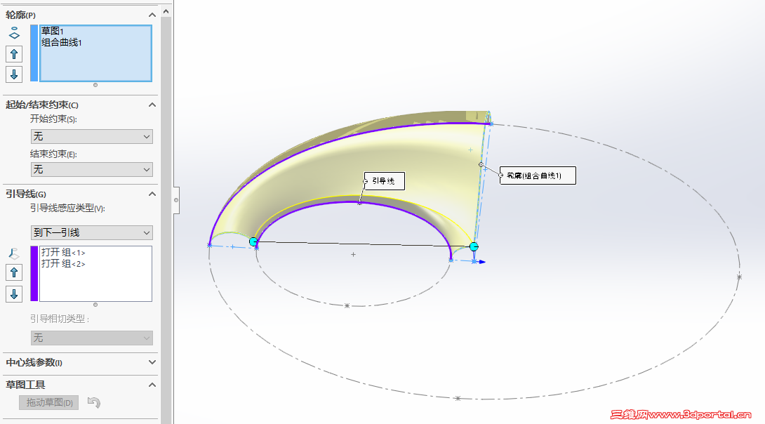

虽然很久了,但还是画了一下
发表于 2016-3-25 11:36:40 | 显示全部楼层 来自: 中国天津
虽然很久了,但还是画了一下
! ^8 a  @3 |1 m# V
先画八分之一,然后镜像
先画八分之一,然后镜像

大神,你的草图没有尺寸,你是怎么画出来的?
发表于 2016-9-14 05:47:43 | 显示全部楼层 来自: 中国山东烟台
李小帅 发表于 2016-9-12 15:408 y2 A1 S) A$ \9 ^7 k* ]5 q; \
; B% [9 W1 N8 ]7 ^2 w. ^8 ySW是参数化建模,草图不可能没有尺寸
发表于 2016-9-14 09:59:44 | 显示全部楼层 来自: 中国广东广州
txz1314 发表于 2016-9-8 22:181 U0 `) \& F7 m& W
画了一个,你看看吧
6 q. j, t( b( X9 D0 J  V厉害,我画出来的为什么 没有那么顺滑
发表于 2016-9-14 21:41:00 | 显示全部楼层 来自: 中国河南洛阳
4楼文件的确打不开,是否为加密文件。
发表于 2016-9-17 09:49:56 | 显示全部楼层 来自: 中国山东烟台
zeng779 发表于 2016-9-14 09:59- E% e: v1 W) R# J* q+ ]
厉害,我画出来的为什么 没有那么顺滑
6 k' ?' ~$ N. W& j: T2 b/ l
看看你的放样的起始端和结束段是否垂直于轮廓了
