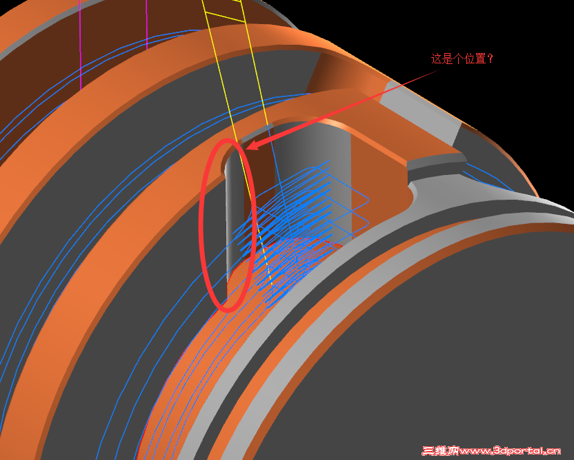

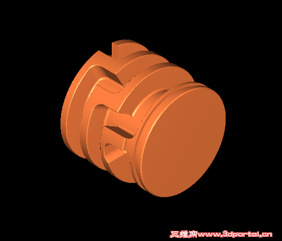

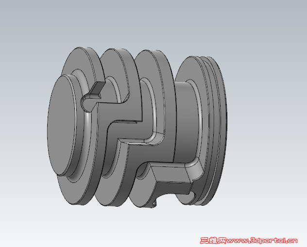

希望有时间的大师看看,怎么加工合适,,粗精加工怎样加工,小弟在此谢过。

这个地方侧面和底面不好保证吧!$ j; I. @) N7 F- C

发表于 2016-3-28 20:33:01 | 显示全部楼层 来自: 中国四川成都
个人觉得:粗加工用五轴曲线,精加工用五轴曲线或沿线五轴,但是提取的曲线一定要整理好,否则MC的刀路会很乱。
 楼主| 发表于 2016-3-29 07:11:43 | 显示全部楼层 来自: 中国北京
wanghaitaox 发表于 2016-3-28 17:25 static/image/common/back.gif. A* T( L8 E3 R! e( f& R, j' w' p( _, N3 \
这个地方侧面和底面不好保证吧!
8 w$ |2 N( u1 k' L这个位置可以单独加工,这活加工不知道怎么入手% P) i* _% _2 i# \9 z
 楼主| 发表于 2016-3-29 07:14:11 | 显示全部楼层 来自: 中国北京
丨猪猪乐园丨 发表于 2016-3-28 20:33 static/image/common/back.gif" w0 {4 j1 Q4 D# Q" Y% z
个人觉得:粗加工用五轴曲线,精加工用五轴曲线或沿线五轴,但是提取的曲线一定要整理好,否则MC的刀路会很 ...
! c7 N  w4 ^  N应该提取那些线呢,对这种活很盲目。

发表于 2016-5-21 10:31:19 | 显示全部楼层 来自: 中国江苏南京
粗加工用替换轴就行,精加工用五轴延边刀路。
