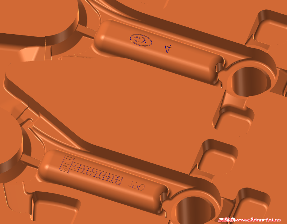

[求助] 怎么选2D线根据曲面刻字
发表于 2016-3-25 09:19:33 | 显示全部楼层 |阅读模式 来自: 中国重庆
这个好像不能用2D或者斜插方式加工,: M$ n9 U0 S0 y( d1 x+ d9 Z! K
请问用什么方式可以根据曲面加工呢
6 i* u/ |; x* n3 ?: g" H' g: r5 E. B+ {6 x+ f3 {4 t0 b% b# P6 u
发表于 2016-3-25 09:56:44 | 显示全部楼层 来自: 中国广东东莞
外形投影加工。
发表于 2016-3-25 10:01:59 | 显示全部楼层 来自: 中国北京
同意楼上的说法
 楼主| 发表于 2016-3-25 10:15:34 | 显示全部楼层 来自: 中国重庆
yuanmeto 发表于 2016-3-25 09:56
) h: s) q; f5 V  V外形投影加工。
% E" A1 K9 s% Q2 y- R
是曲面加工里的投影还是3D高速里面的投影
发表于 2016-3-26 13:22:05 | 显示全部楼层 来自: 中国广东东莞
yhk8 发表于 2016-3-25 10:15
  U/ z; Z5 x+ R2 G0 O0 j- d' K) f是曲面加工里的投影还是3D高速里面的投影
- K2 V/ e. p7 |- l曲面投影哦。
发表于 2016-3-26 22:14:27 | 显示全部楼层 来自: 中国广东中山
外形投影加工,学习了。
发表于 2016-3-27 20:53:08 | 显示全部楼层 来自: 中国广东东莞
曲面投影.................
