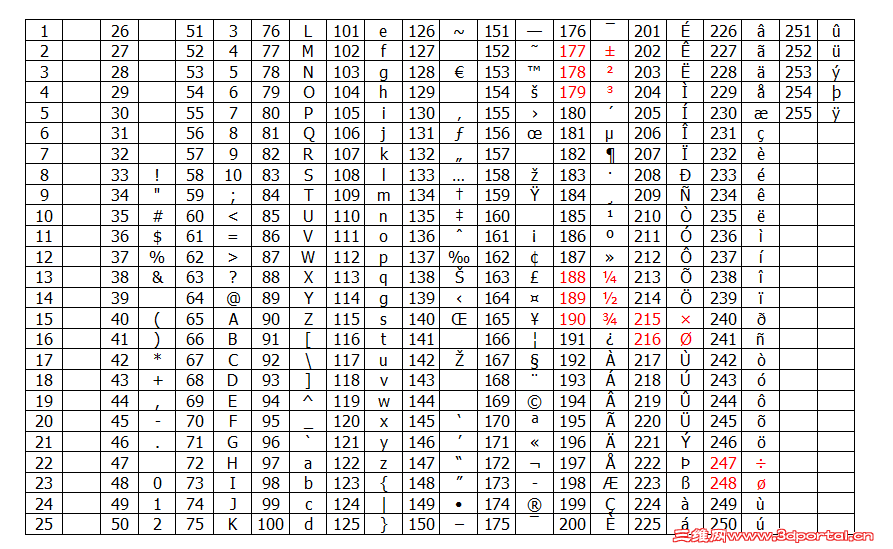

SOLIDWORKS注解输入平方的一个方法:' m+ o5 w. d  B3 w
按住“alt”,再输178    出来的是平方' ?2 A0 S& _8 J# n% m8 X' [4 p' j
按住“alt”,再输179    出来的是立方8 Z5 s! ?* D  M1 t. ?0 z
如果只显示一个方框,那就改变字体。4 x; z) J1 v$ C6 y- ?+ @) P/ U
我的电脑WIN10 宋体能显示平方和立方,汉仪长仿宋,只能显示出立方

word的基础知识吧,你把大写的R换成字体wingding2看看是什么……
发表于 2016-3-23 13:38:01 | 显示全部楼层 来自: 中国安徽蚌埠
实际上是四位代码,比如×是0215

发表于 2016-3-26 23:05:05 | 显示全部楼层 来自: 中国浙江宁波
厉害!²678³µµ÷ߣ

jinqin11 发表于 2016-3-23 13:386 ]& @3 u5 d8 l1 T1 [
实际上是四位代码,比如×是0215
0 J* F1 w* }* N5 J7 E% Q
帮了大忙了,谢谢
