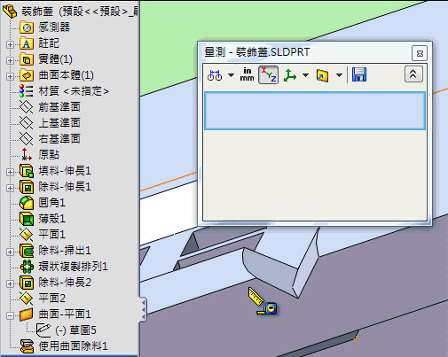

[已解决] 裝飾蓋_複製陣列紋線收尾不順
发表于 2016-3-12 15:04:52 | 显示全部楼层 |阅读模式 来自: 中国浙江嘉兴
本帖最后由 ryouss 于 2016-3-12 15:13 编辑 7 W- M4 P# w3 k# T- m0 g
8 N) I7 \1 M  n1 x7 T4 f1 k0 H4 U

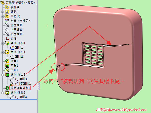

如下為何作 "環狀複製排列" 時紋線收尾不順,; x( j- r( k6 l4 [# F/ Z
討論依據"除料掃出1",可以用複製排列作成嗎?3 E+ E. W( W! c
2015 sp0也是同樣情況.# X) ^8 ~6 y6 [
7 \7 D2 V: u  P3 b/ ]
, P$ P- L- r5 ~4 z2 A5 U6 H9 _2 m* C( b% q9 g0 l
裝飾蓋.rar (188.16 KB, 下载次数: 15)

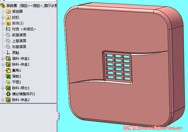

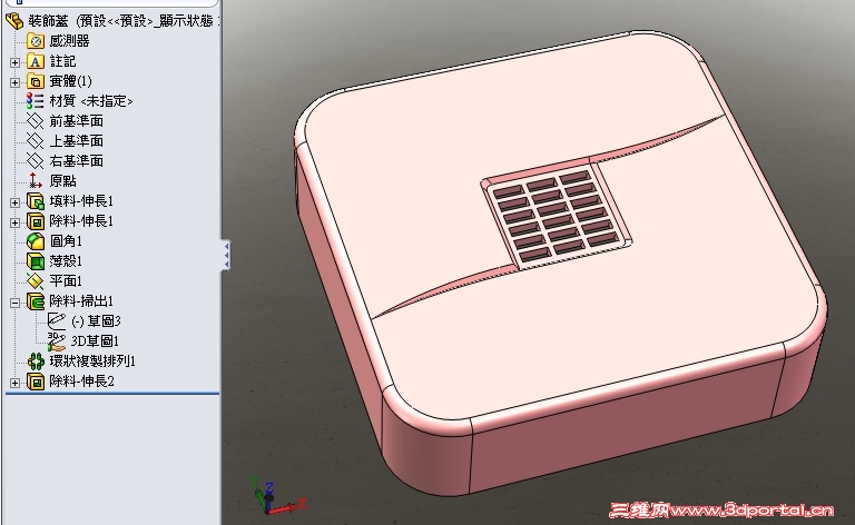

发表于 2016-3-12 15:28:27 | 显示全部楼层 来自: 中国台湾
不知為何,把3D曲線的中點除去就好了.
* ~) ?2 o1 A/ U- w! O3 h 未命名.jpg
) d. [% C' G/ a, `% m
1 M, e) o2 z  F( ~2 q 裝飾蓋.rar (188.42 KB, 下载次数: 3)
阿帕奇 + 3

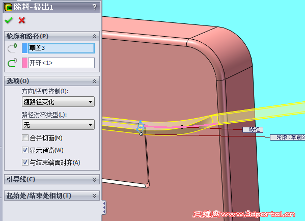

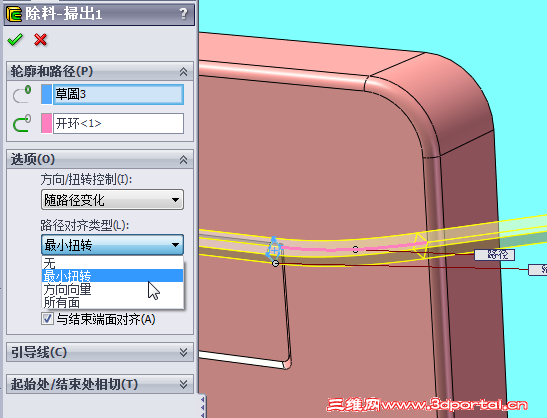

发表于 2016-3-12 15:36:21 | 显示全部楼层 来自: 中国广东肇庆
扫描的路径对齐类型选‘无’时,和选‘方向向量’好象没区别。
, j5 W6 z* @) t' W& G3 H  Q9 N扫描的路径对齐类型选‘最小扭转’就没问题。
' D7 ]5 y. q6 l% [0 ]: [7 t, f Snap2.png
1 g/ P8 Q+ G' D% H0 a! }$ j Snap3.png
阿帕奇 + 3
 楼主| 发表于 2016-3-12 15:36:35 | 显示全部楼层 来自: 中国浙江嘉兴
本帖最后由 ryouss 于 2016-3-12 15:44 编辑 1 k+ C6 T( t3 b5 I& m  U
heat_ice2000 发表于 2016-3-12 15:28
4 R+ y+ H8 |6 |2 o; f+ f/ s7 k不知為何,把3D曲線的中點除去就好了.
- d; L% E0 [! f+ l/ J是的,已了解解決方法了.
2 ]4 ^3 U- N- T3 Y8 u" v% D5 ^3 o" M1 K; f& o3 A; y( h" b
謝謝提示!5 O, t9 n9 z, r% i. D
6 p# j9 k3 w* }* x固定剖面法向量也行

发表于 2016-3-12 15:57:10 | 显示全部楼层 来自: 中国广东肇庆
把3D草图的点删除,选各种对齐类型结果好象都没区别。# n! H3 P/ a. S2 r, M3 ~
但把点删除就不好调整曲线了。

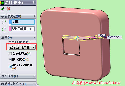

 楼主| 发表于 2016-3-12 17:33:25 | 显示全部楼层 来自: 中国浙江嘉兴
另切除的V型槽,若是要求兩邊需相等時,$ T) y1 q, G! U( i/ K8 v
應該是用 "固定剖面法向量"  精度較高.0 L, N- U- o) j' U7 x/ p
: N1 Y. M/ E. s* v/ l oo.gif

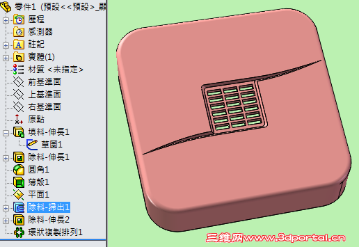

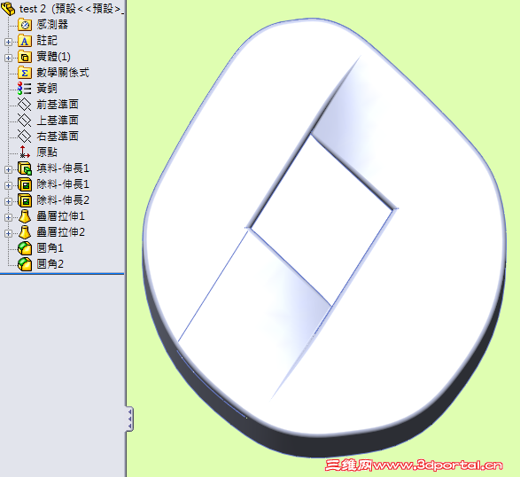

 楼主| 发表于 2016-3-13 15:58:07 | 显示全部楼层 来自: 中国浙江嘉兴
有興趣參考原出題之圖試作了
5 C8 @( |/ P& h7 X. ~5 C: _* F6 w0 j' |& l
原圖1 G9 _$ U' N' k) d+ y4 D
# i! }. Z) j2 r* W簡略做一下/ u6 ^: x) S0 m1 c7 d
: H9 ^' f0 x- {. q3 g3 D 1.png
