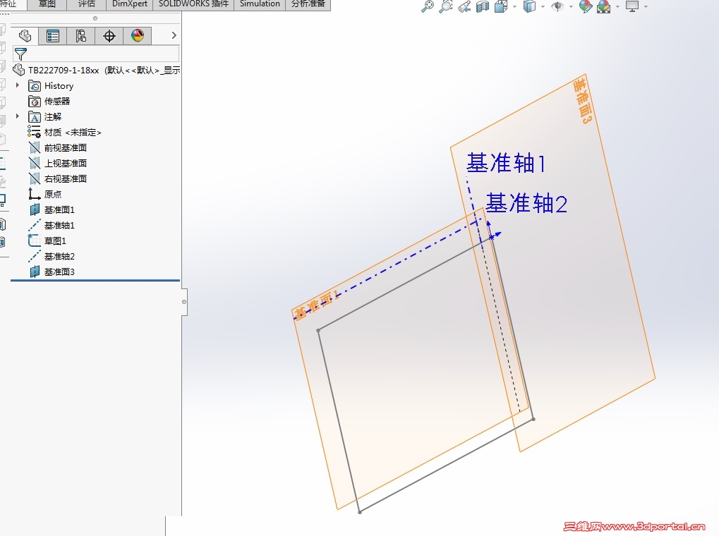

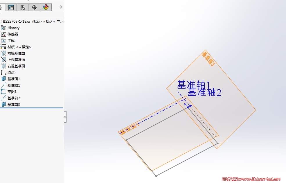

发表于 2016-3-10 13:36:55 | 显示全部楼层 |阅读模式 来自: 中国江苏苏州
如标题;在线等待大侠指教) E9 T/ s- q4 R5 X- s
 楼主| 发表于 2016-3-10 13:38:34 | 显示全部楼层 来自: 中国江苏苏州
本帖最后由 wbq513 于 2016-3-10 13:42 编辑 ! t- d  P: X* n8 a# J/ o- J
+ E1 b, V, q+ a, G2 W! m
现在我只能沿一个轴旋转,另一轴不知道咋怎?

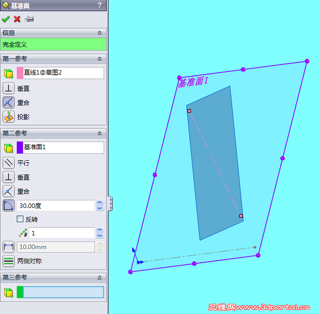

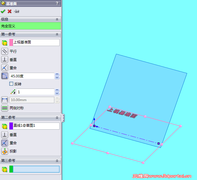

发表于 2016-3-14 13:10:29 | 显示全部楼层 来自: 中国广东肇庆
看来很难理解楼主的真正意图。
; l# `( O9 u% v/ s1 N! S' k有个笨办法,可以不断建基准面。
0 a6 Q  L3 e0 L% w5 S/ Q下一个基准面以上一个基准面作参照,必要时在参照的基准面上画辅助线定位,这样肯定会得到你想要的基准面。
发表于 2016-3-14 13:19:04 | 显示全部楼层 来自: 中国广东肇庆
比如# y7 y& Q% ?3 w
阿帕奇 + 3

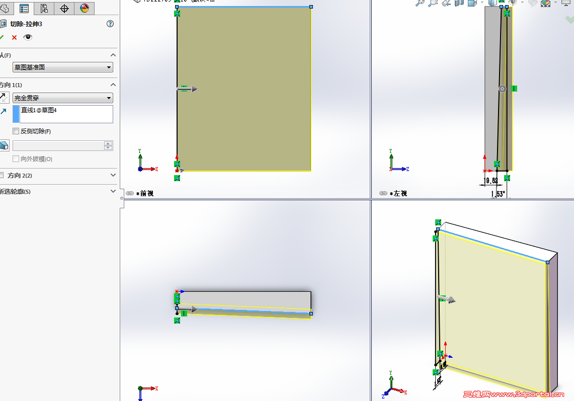

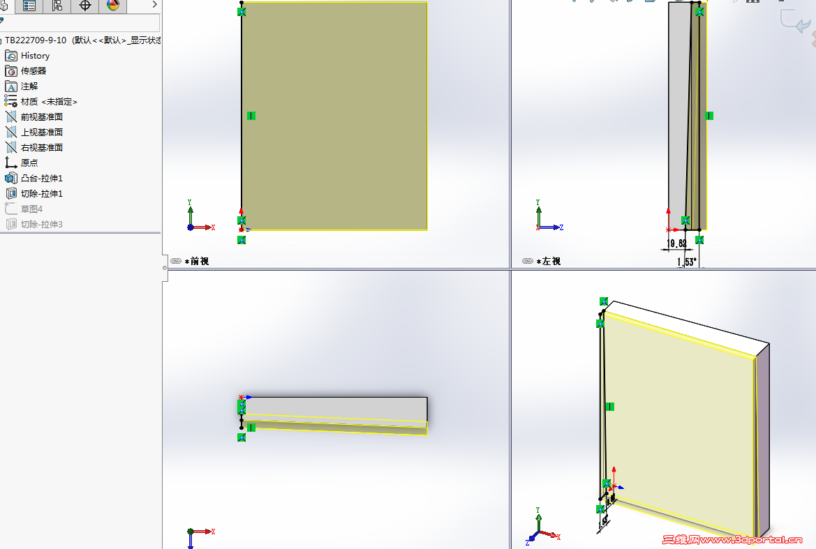

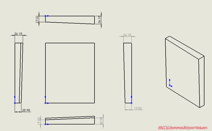

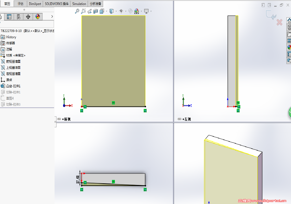

我现是通过笨法:第一步如图1,切除一面;
& W- _8 k: ~4 s# s  d* ^% w' _( n                            第二步如图2,再沿第一步切除斜面斜向切除(图3所示),已达到我所]需斜面(图4所示)。如哪位大侠有更方便简单办法请赐教。* k1 L: _+ ?; \. y* ^/ [, m( ?7 _8 ~: q

发表于 2016-3-15 18:46:13 | 显示全部楼层 来自: 中国浙江杭州
依据楼主顶楼贴图,整个笨方法:/ l+ }. C) f5 c
1.在基准面3新建任意草图,拉伸一实体,标识出拉伸起始面;3 L$ o& _1 K1 T( \, H# L
2.将该实体沿基准轴1 or 2旋转所需角度;# h/ Z! i0 B( ]( M
3.将该实体沿基准轴2 or 1旋转所需角度;$ d6 ]! z1 ]8 H3 H
4.此时标识的面应该就是需求面了。- l: ]$ n0 |: ]& Q
