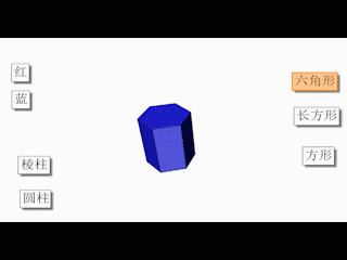

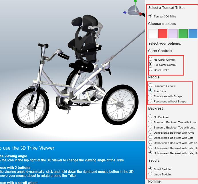

哪位高手怎么知道SOLIDWORKS Composer› 这个交互动画制作的方法吗
% `4 T7 E, f) v右边的可以选择增加零件还有颜色的选择,有兴趣的朋友共同交流/' e" f4 W! |# a& P. ?7 c" l

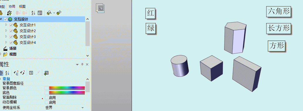

) V1 E- Z  {$ D: E9 d5 e) Y你好 再请教一下现在的颜色改变我可以做到,但是零件的增加和减少就不知怎么操作了。
+ ~+ ~# f4 r. f! R' a, q* ?现在的零件我只能减,但减了后就不能再显示了。请教一下有什么好的方法吗?

现在只能做到一个一个的显示不能做到组合显示+ X: T/ P$ k% _$ ^9 M. i8 r# ?
比喻 只显示1\2  1\3  1\4   4 {, @$ Q" C! {; w4 a: W, I% s9 e% r
2\1 2\3  2\4
5 o8 q# |/ e0 R, K  u- M- M这样的自由组合,哪位了解怎么做到吗?

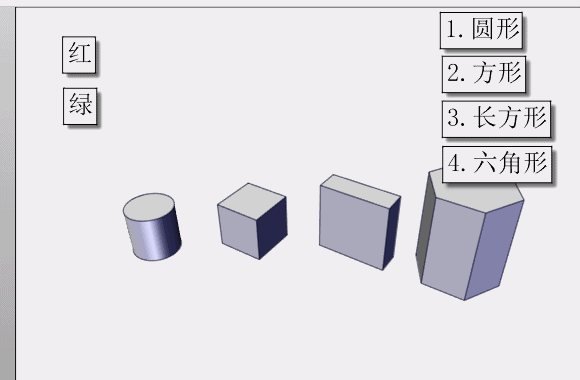

上图已经清楚了,比如棱柱是显示3个,圆柱1个,显示什么可以随意组合。下图更清楚一些

感谢您多次的回复,可能是我没有说清楚,现在有4个 零件我说的1和2  1和39 w6 C6 Y" M% w" ~8 d
这些只是可以知道的组合。但如果别人要随意组合,4位数的组合方式就很多了,不可能都把每个零件都组合一次。
3 D# H, c3 O0 [2 a1 t" @最好就是 1  2  3  4  有4个选项,我点一下任何一个零件他就不显示,再点一下就显示。可以自由的选择,就像下图的5 x2 {4 I# t6 X' X- E
左边一样,我可以自由的勾选那个零件他就 显示,不勾先它就不显示。

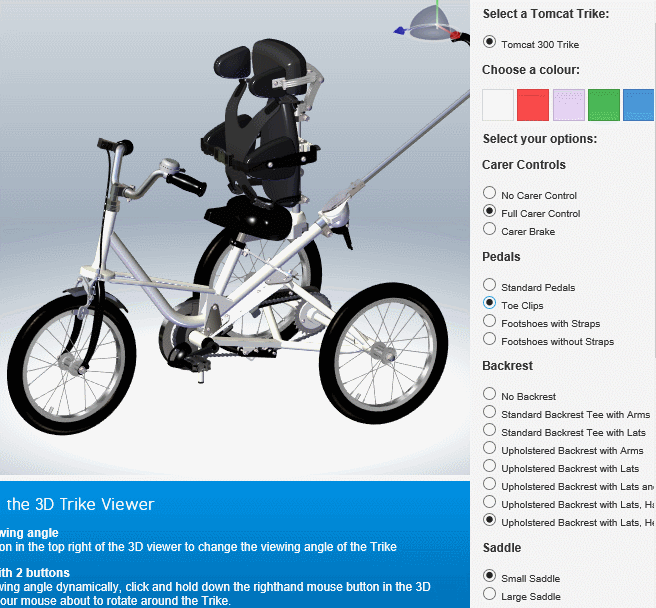

你那个童车的网页的界面是后期在网页里做的,不是在COMPOSER里面做的

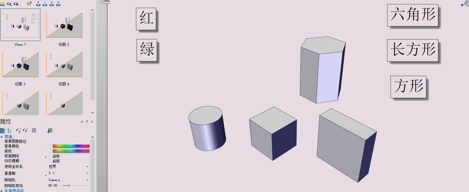

' B/ h- |$ e2 P$ M感谢回复,效果是这样的。
. J8 u( K! Q8 P! \6 r
) C7 ^3 H  K2 j8 M. |不过只明白了每个零件做一次显示和一次隐藏视图,$ R$ j4 W2 T: M  O
不了解其之前的规则是?还望多多指导,再此先谢谢!2 [% N- X& w1 N% V/ z  |

& Z* o$ h$ q" d  b因为自定义视图中只保留所选中的对象的选定属性信息,类似于透明的幻灯片一样可以叠加。所以在对应的视图中只要设置好对应的项目就可以了。
3 ]8 l: d: q, N! q' y. Q4 Q首先,先要把所有的显示和隐藏的自定义视图都建立好,这个时候只要设置好不同视图中哪些零件隐藏 哪些零件显示就可以了。/ V2 e- w- m& _5 h4 h
然后,在第一张总图这里把所有的按钮链接都做好,这个时候都是关联到对应的隐藏视图。
$ g- l* k0 T% q% h2 d2 s/ d  O随后,就是在每一个隐藏视图里把这张图对应的零件按钮里面的链接改成关联到显示视图,其他的按钮当然还是关联到隐藏视图的。这里做的每一步做好之后都要对视图进行更新。+ q1 Q, S: J  B" A
最后,就是测试一遍,避免漏操作。( e7 [& q6 B, Y3 y4 G) b
其实就是个内部循环的结构,只不过讲起来有点难讲。。。' i9 x" K7 G% X7 V: |

% L; o5 @( u5 S  l3 z1 k- t不过按照LZ的想法要把这些东西排列组合 随时可以切换显示和隐藏的话,可能会在某些地方出现冲突的。6 s$ ]* K  b7 c) C& v. e. P
这个童车里面的模型变化,其实是同一个地方不同的零件的显示和隐藏。然后再是不同地方的排列组合。, @' z! \, r9 Z' V4 v8 K! U! `

如果要实现童车的那个效果 就目前来看的话 按钮不能在COMPOSER里做 而是要在PPT、VB或者网页里通过控件来调用。
