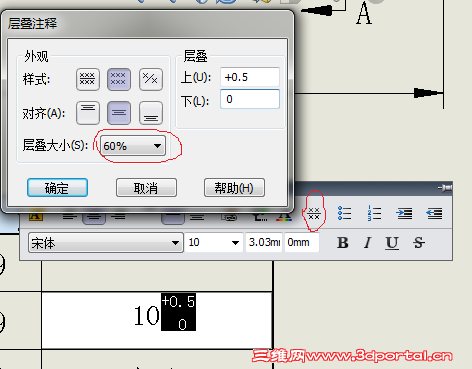

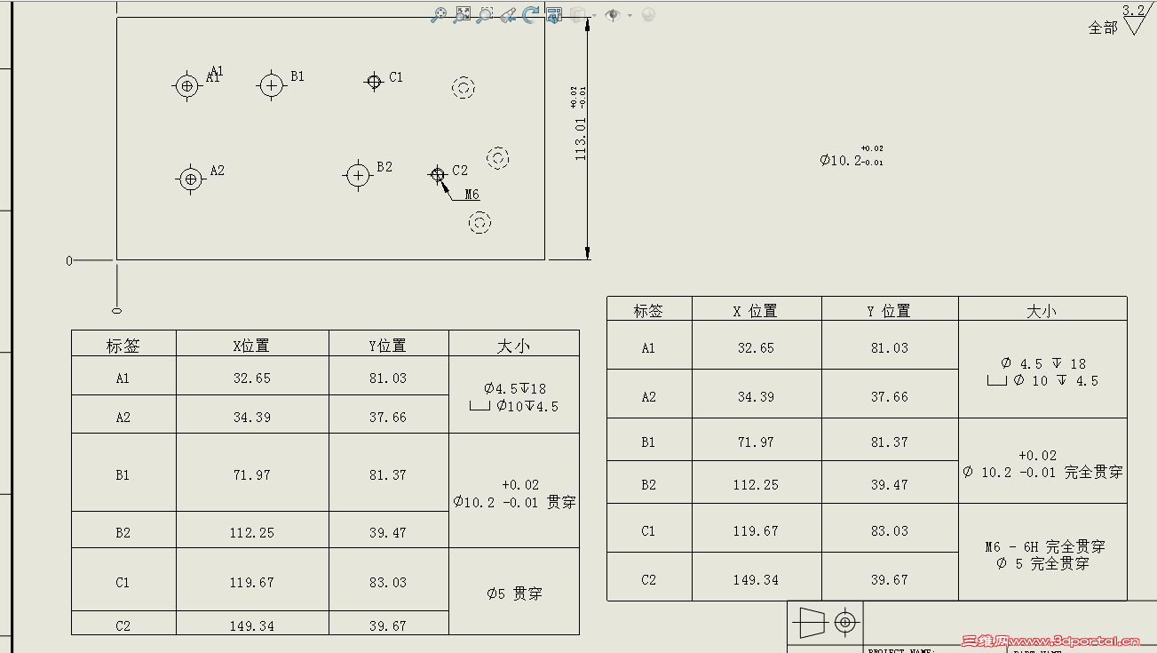

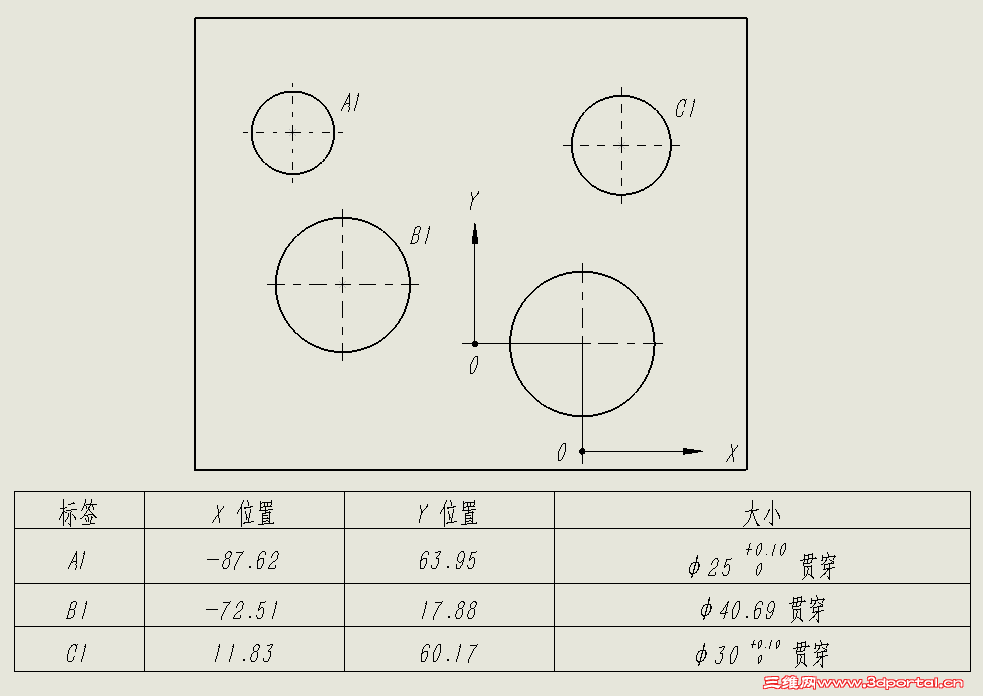

1,孔表中孔大小公差字体是否可以修改,如) ^) k5 I9 w: q* _8 h
下图中所示,左边孔表中公差字体大小无法$ M( I5 M1 y6 w) K
改小,如右边
3 @. ?; l8 R* F5 ^ 01.jpg 7 o/ m7 r; ?, K' U9 ?

 楼主| 发表于 2016-3-8 14:59:30 | 显示全部楼层 来自: 中国广东深圳
2,下面是图档,,2012的

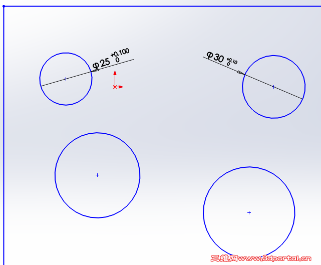

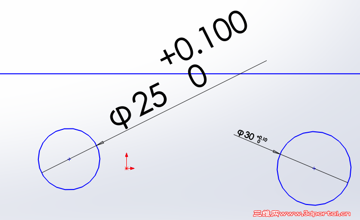

如图- b8 _; p- ~7 E$ y4 X3 c

 楼主| 发表于 2016-3-8 15:38:46 | 显示全部楼层 来自: 中国广东深圳
jinqin11 发表于 2016-3-8 15:35
$ L5 M8 v; s* l0 b% y如图
1 X5 o: s2 W% {; l& g/ f
你的是手动输入的孔大小,如下图孔表中加的公差怎么修改 02.jpg ! [, e$ P/ D$ E# c- F& S# \

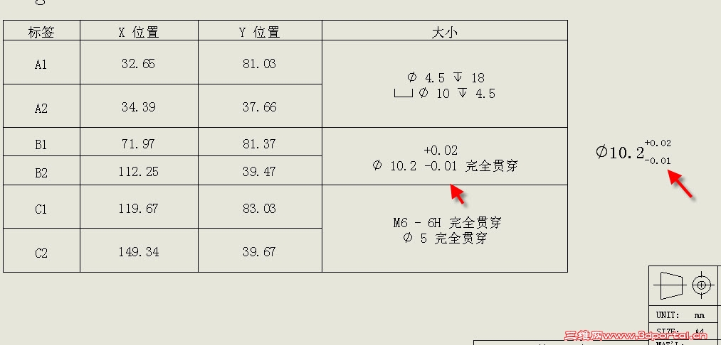

发表于 2016-3-8 16:18:24 | 显示全部楼层 来自: 中国四川攀枝花
本帖最后由 pzhzs 于 2016-3-8 16:21 编辑 ; Z. ?/ x" O7 z& F' o3 s
6 [. u. b% t# m$ {5 p8 ~

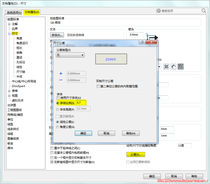

试一试在『工具』→『选项』→『文档属性』→『尺寸』→『公差』→『字体比例』里面修改

 楼主| 发表于 2016-3-8 16:55:37 | 显示全部楼层 来自: 中国广东深圳
pzhzs 发表于 2016-3-8 16:18
) B; @4 a4 A8 J: _  H$ g试一试在『工具』→『选项』→『文档属性』→『尺寸』→『公差』→『字体比例』里面修改
. T5 Z! `% |; w这个试了,,貌似不行
发表于 2016-3-8 17:18:54 | 显示全部楼层 来自: 中国四川攀枝花
jch2008 发表于 2016-3-8 16:55) }5 I3 j* O% j9 g$ v
这个试了,,貌似不行
  b8 h$ t. Q- e7 D+ c5 Z: l# |
改后重新生成孔表
 楼主| 发表于 2016-3-8 17:46:12 | 显示全部楼层 来自: 中国广东深圳
pzhzs 发表于 2016-3-8 17:18
8 w5 ]" d" Z( R改后重新生成孔表
, G7 r) q; x: V. T# ~7 F按你的步骤改后重新生成也是一样,,字体没变小
发表于 2016-3-9 09:29:40 | 显示全部楼层 来自: 中国四川攀枝花
jch2008 发表于 2016-3-8 17:46
( C+ Y( x  w* f; Y按你的步骤改后重新生成也是一样,,字体没变小

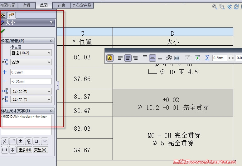

- O5 z" v9 f% a* B8 D0 W  F& L% q找到修改的地方了。
' u1 Z  w# w0 x4 p. F$ B9 r0 W8 \5 R. r; y要在零件图里改公差的样式。1 s3 z3 C" S! ~) R3 p
快照16.png 6 Q) J. B) |$ ?: e
- X$ D# P0 h( X2 v: g& ~# H3 P* _) Y 快照15.png

发表于 2016-3-9 11:32:35 | 显示全部楼层 来自: 中国四川攀枝花
阿帕奇 发表于 2016-3-9 10:13
& {+ U- O, y. Q: |  S2 c这就是引用带来的继承吗?
% e4 J" N! `! T0 [* ^
试了一下,这个好像只继承了零件图里公差的大小,基本尺寸的大小没有继承。
0 |' d* e1 `3 [/ j' \/ u. a 快照15.png * p( f( B3 \" q8 t* P$ L
