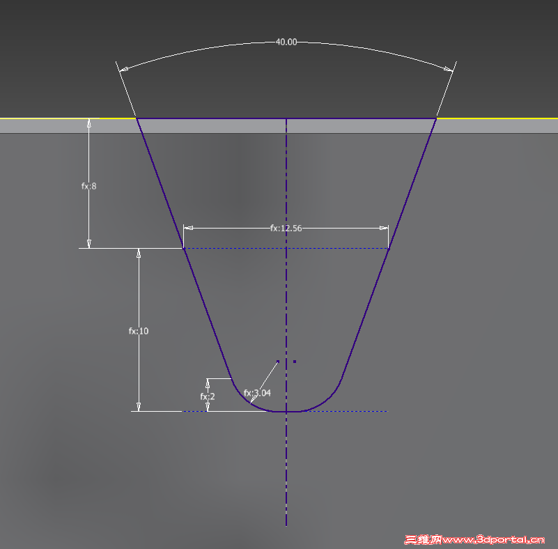

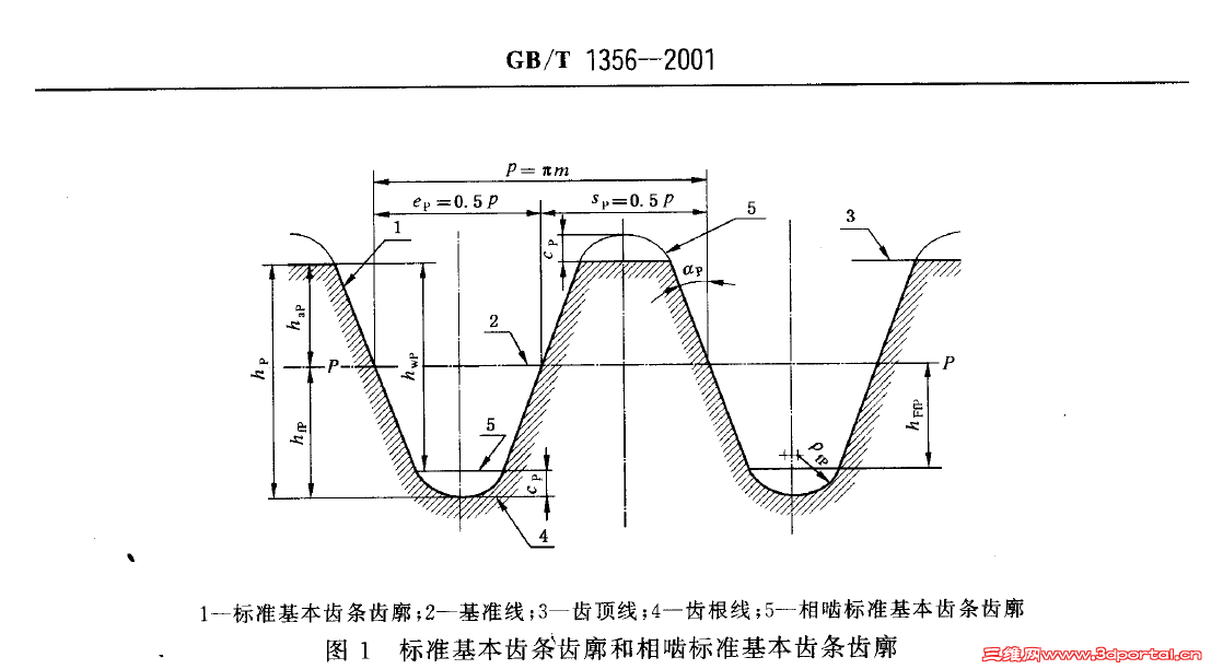

最近在查看《GBT 1356-2001 通用机械和重型机械用圆柱齿轮 标准基本齿条齿廓》时,对标准中图示齿条的齿廓有点疑问,如下图:
+ |4 i1 t  T" b, f2 g
  K4 A& a! g/ B4 v2 u* o 图1是标准中的图示,图2是我用软件自己画的齿廓
3 @4 _" B" p- h5 e: H. ], ^8 v5 B
疑问:齿根线部位,就是底部有圆弧过渡的地方,是两个圆弧吗?还是中间是直线过渡的呢?

发表于 2016-3-5 15:07:58 | 显示全部楼层 来自: 中国湖北黄冈
是之画图还是用于生产?1 t# g0 [  Z+ d1 q' i, r
画图时将齿顶间隙高度、齿根圆弧半径、齿底弦长几个尺寸比较就可以知道是直线过渡还是圆角直接相连。按道理应该有直线过渡。% x' P% Z5 |, v5 q
如果画图供制造使用就不必纠结这个问题,因为滚齿刀会自动加工出齿条的形状。当然如果用线切割编程加工则要真实的轮廓。

 楼主| 发表于 2016-3-7 15:03:46 | 显示全部楼层 来自: 中国福建厦门
tangcarlos3d 发表于 2016-3-5 15:07. Z" K# L/ K( l" z7 O3 D/ O. H. s
是之画图还是用于生产?+ H$ r# C* k+ {& Q
画图时将齿顶间隙高度、齿根圆弧半径、齿底弦长几个尺寸比较就可以知道是直线过渡 ...
; C& O9 L+ z5 M) y& i多谢指点。9 R0 ~6 L% j7 h8 @
只是用于画图,不是指导生产,上图我就用直线过渡了。0 Z0 _, X1 D( W, y8 a! z
弱弱问下:齿轮齿条的啮合,存在变位系数吗?
