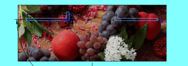

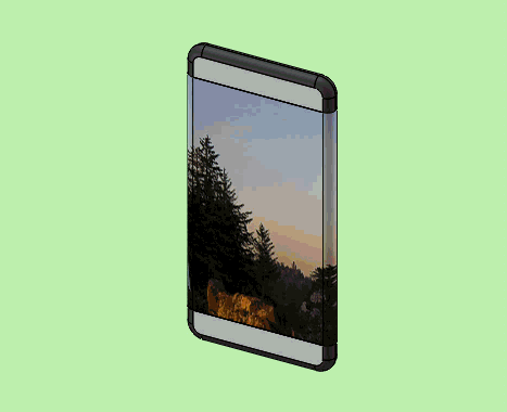

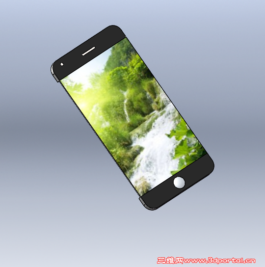

[分享] 手機_拉伸屏幕 17#附檔

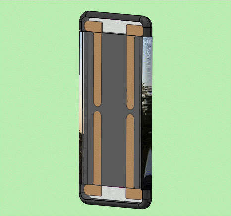

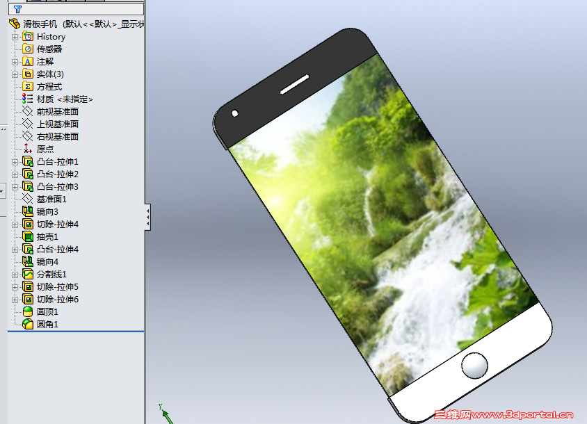

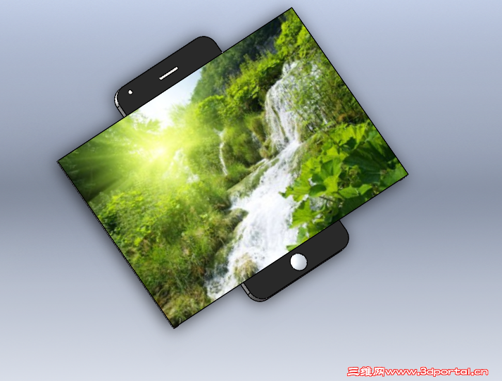

发表于 2016-3-4 23:27:33 | 显示全部楼层 |阅读模式 来自: 中国浙江嘉兴
+ U& m7 ^3 t) q/ A: R9 ]
. k9 v6 n% }3 S 1.png 2.png 3 [# _+ L  m# ~, \1 w2 z; C
6 ~8 [, W/ m) t9 h7 D% K1 w+ {. l" o$ ^
: H6 W8 A1 k6 K: J capture-1.gif 5 z- m0 n6 H. c* k
% c( j0 [' G# P1 [- D' D' b2 n4 m( e* T
+ ?3 M3 F! ]8 B: h; u! z/ ^7 }! F9 }/ T* X) w
) S( u+ B, p# `; [) R3 M
参与人数 1三维币 +1 收起 理由
阿帕奇 + 1

 楼主| 发表于 2016-3-5 10:53:33 | 显示全部楼层 来自: 中国浙江嘉兴
keilei001 发表于 2016-3-5 10:07
. Y8 j% f( `7 Q" u, M梁大好创意。

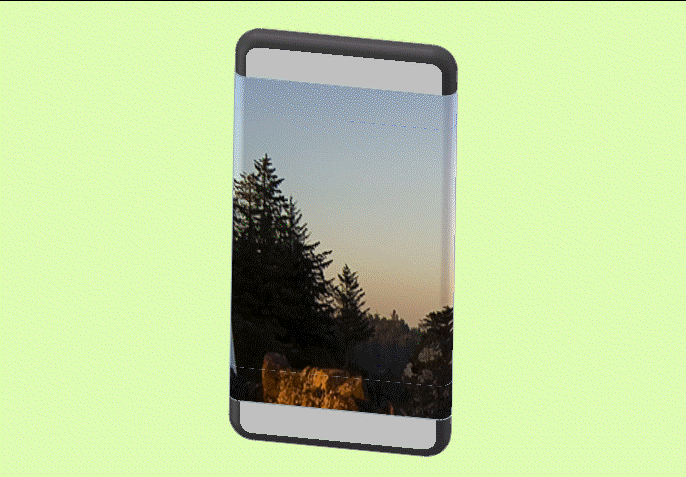

" p3 x  e* O4 z( n  h不是我的創意,是即將銷售的 iphone 7 的結構,9 i% t, i$ e( w5 L4 o; |
僅是想用sw動畫分享.

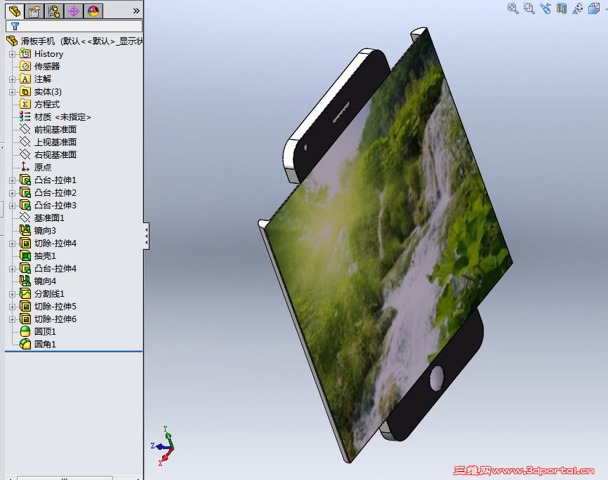

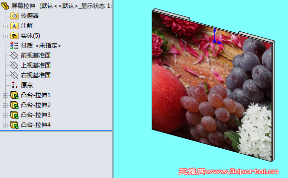

发表于 2016-3-6 14:38:15 | 显示全部楼层 来自: 中国广东肇庆

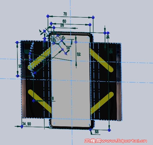

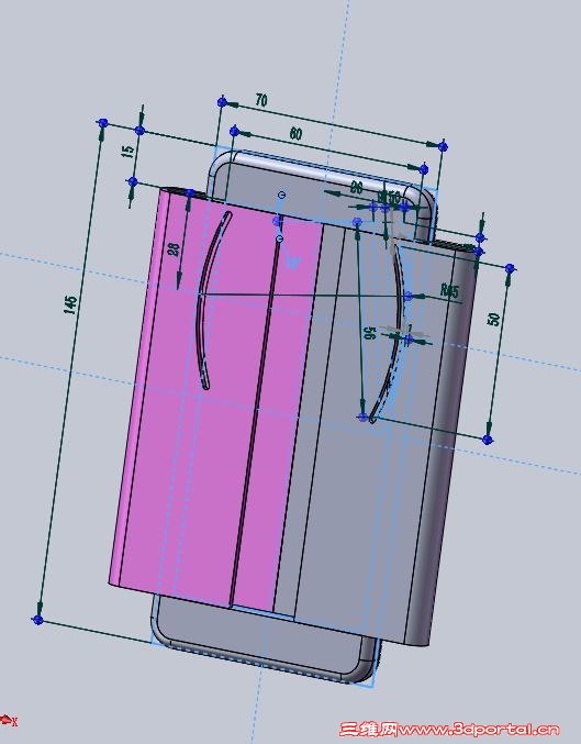

本帖最后由 keilei001 于 2016-3-6 15:22 编辑 6 ?6 p7 k7 I, I  @# J: B
* q' B: R+ h1 P. o& v6 a3 y按照梁大的图示原理练了个简单的,还请梁大指教。. Q6 _6 S" I. R  d4 k0 H
我是用草图的角度驱动,只是要手动按重建模型才跟着变化,梁大的动画有用宏吗?* ]9 z: J( B( T! h
Snap1.png 2 i" V  h7 P7 u* b2 z* z
$ P7 u& q2 K1 o/ N5 q* i! _+ w  X' J# f* K  z# s  ^7 X
2012' d+ f. c2 {' a, `, F* y
屏幕拉伸.rar (889.61 KB, 下载次数: 11)

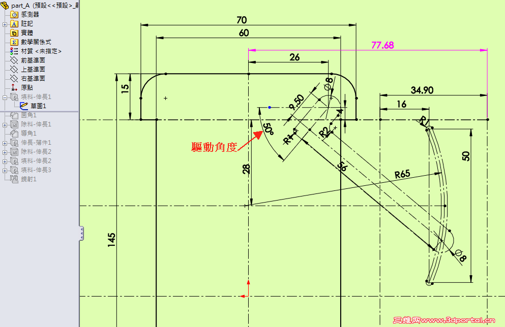

 楼主| 发表于 2016-3-6 15:11:45 | 显示全部楼层 来自: 中国香港
keilei001 发表于 2016-3-6 14:38
  v" Z; S, `- u按照梁大的图示原理练了个简单的,还请梁大指教。
. E) W) s9 w2 M" J我是用草图的角度驱动,只是要手动按重建模型才跟着变化 ...
) j4 A+ x8 D& K* \- {- n  W
手動用"Instant 3D",自動就用 " 宏 "/ f7 b! E% A- `; A# x) w7 x2 O
4 o) h5 K$ P' B
8 Q3 o: J+ d5 V6 g$ ]
3.png 2 t2 i9 ?/ q" d; T8 L) ~
) S5 y' b* w) u
6 G! N& e5 u- X! [- X/ r# v

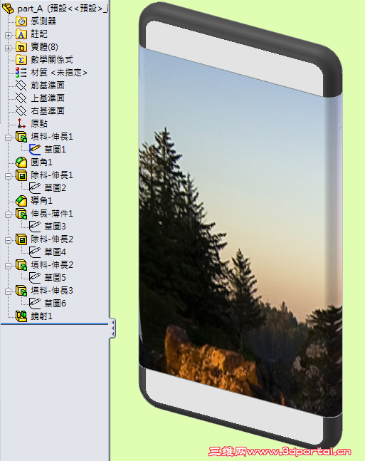

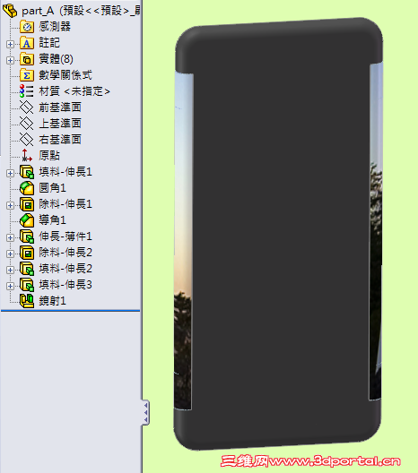

发表于 2016-3-10 13:23:46 | 显示全部楼层 来自: 中国江苏苏州
做了一下遇到好些问题,恳请梁大指点。

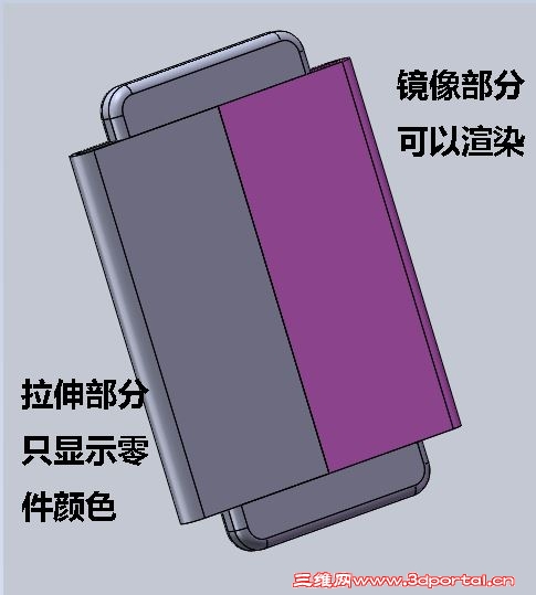

1 b/ ?* x  }# Z- x0 i% J6 Y4 }1. 渲染
, A" u+ o% x4 }对于多实体分别渲染时发现,有个实体无论如何无法着色,见下图。

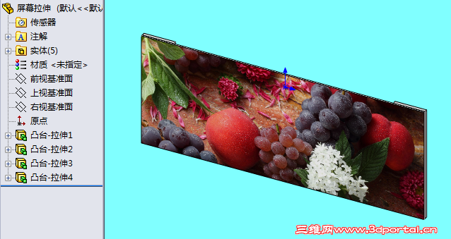

6 U# N' M: X* u1 V# f( g) y! n2.如何实现动画效果。我使用的是草图尺寸驱动,如何使用Instant 3D?我只能每次修改那个角度值
; \4 d& {+ ?2 [# f$ H" Q/ o 2.jpg
! y( G8 @" B; \% r) j; P3. 如何实现渲染的图片的展开效果?2 i- Q6 n6 e: |# }) r  n% g
恳请前辈指点。。。, H0 C; g3 \, S) J0 f3 M0 v" q* [3 b
# F: }( s5 B6 `9 c9 q
 楼主| 发表于 2016-3-10 16:25:08 | 显示全部楼层 来自: 中国浙江嘉兴
littletb 发表于 2016-3-10 13:23
2 r3 O7 _- S3 a7 O$ m) m4 R做了一下遇到好些问题,恳请梁大指点。
. Q. W- o0 O( Z0 `9 `/ {+ W5 e1. 渲染
* u0 P  O0 u6 w) C" B( _对于多实体分别渲染时发现,有个实体无论如何无法着色, ...
2 C% W2 a3 T9 a3 \! E( F5 J7 ^附檔參考. d, O6 K) U& j* J+ M* N; \
/ J1 m2 h" Q# ?0 m. M0 g! G
RR.gif * _. N$ I+ a- O9 g. X7 h7 Y
5 e2 N2 u2 g5 w2 n) }8 [4 C8 o6 c& ]  k6 P/ E# d$ k! L4 a! [
9 u# D4 r3 |+ C- }" c6 T
part_A.rar (189.93 KB, 下载次数: 11)

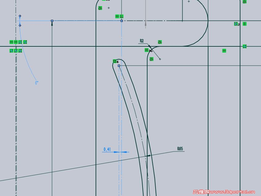

发表于 2016-3-11 10:46:55 | 显示全部楼层 来自: 中国江苏苏州
ryouss 发表于 2016-3-10 16:25* v. i- H7 C+ ?, h5 I8 x. c
附檔參考

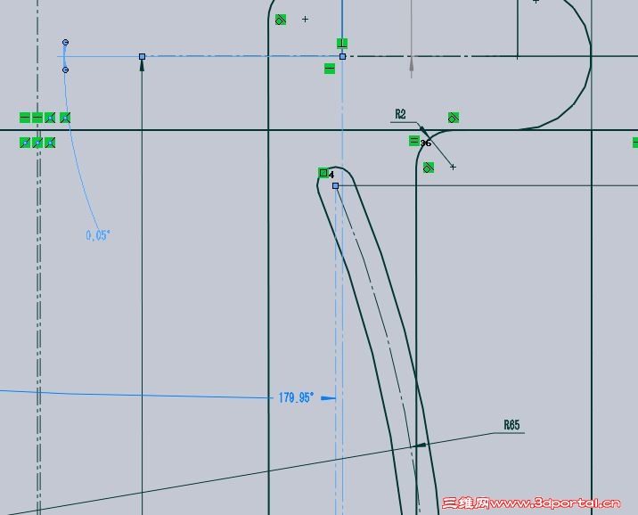

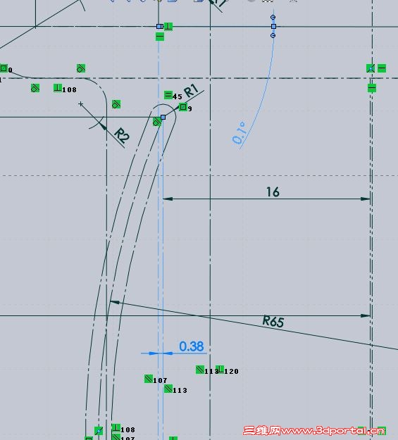

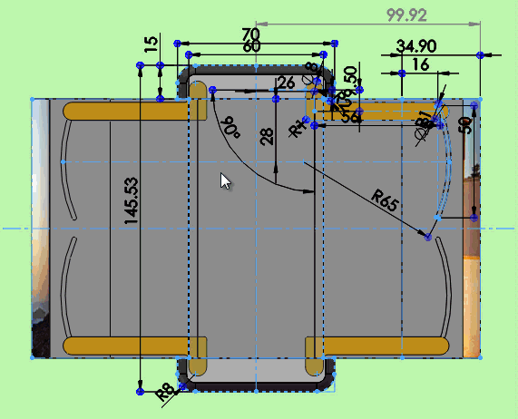

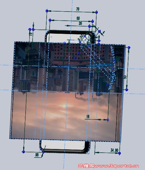

; M  _+ F! |8 Z/ {  W$ D# `, R谢谢指点,再重新建模时发现一个小问题。: i- U7 i3 V1 d# b* m* z
我使用的是SW2014, 研究梁大的草图,在下图中当角度设为0.05度时会显示0.1度,同时有两根非平行线使用尺寸标注显示距离0.38。当设为0.1度时,显示0.1度,该两根线使用尺寸标注显示角度。
& [: I1 @& _4 n. N: Q3 t/ j 1.jpg 7 @/ O; g! B# j. Q
+ K! U6 ?6 l" A) r8 v, L
本人的草图,在设定0.05度时显示0.05度,标注该两根线时显示角度,当设为0.001度时,显示0.0度,标注时显示距离。
  N; O# K6 R* V7 ]/ d 2.jpg 3.jpg 3 \4 A+ o, Q! m* P, J) i
7 N2 H, o; I; ?5 z9 W; V这个是精度设置的问题?
# J# h. \4 w6 `9 U+ G) X
& v6 F6 [8 I8 Q; _  Z4 e+ A

; T$ b9 w, s3 N- J8 b6 E, t成功了,谢谢梁大。至于用宏的方法,那里可以找到相关资料?恳请指点。
) h) B' N; I( ~7 Q至于用宏的方法,那里可以找到相关资料?  之前已分享不少了,若是不能吸收理解,就僅能抄襲無法廣用., ^- y% z) ]. y( p$ z
* N& e5 c. a  d* `# q: q
如下參考$ y" @  J+ P1 w1 U
" g) m  z$ o$ m: k: O0 @1 [6 ]; i
! \3 }) k  v( \' ~' ?' ^' ******************************************************************************+ N( |& {" K  d% I5 f. f* u
'  macro recorded on 03/04/16 by scliang
4 V" X6 Q$ R0 c  k* Z3 R' ******************************************************************************, W( a$ ~8 M/ ]& D% C+ E( Z* l) ^
Dim swApp As Object
9 s- h+ E5 H; wDim Part As Object
- V! p4 L; t3 _! _+ UDim boolstatus As Boolean# G* o: L$ @. x: H- d
: a- w: N+ p% y" u* Z# u8 J
Sub main()9 i1 n  _$ o$ k5 Q9 o+ g
Set swApp = Application.SldWorks
+ d4 ], \/ R& o2 {  K+ ?- ISet Part = swApp.ActiveDoc
: H, ]" B$ j, s) X' X/ FSet myModelView = Part.ActiveView% C2 ]) K% h$ u& [* O6 q/ i* {4 d
Dim myDimension As Object
' {1 G) A% Q, e8 l6 |pi = Atn(1) * 4' C$ d/ `2 [1 ?8 t& O4 W1 u
Set myDimension = Part.Parameter("D15@草圖1") '對應控制角度, `" q' |1 M0 i0 z. h  a* A
For i = 0.1 To 90.1 Step 5
% _9 [/ ]) ?+ |! j; A) F+ d5 FA = i * pi / 180) y1 s, A: c& m+ T3 U
myDimension.SystemValue = A3 K& X4 c& p  K/ G' i* ~/ V
boolstatus = Part.EditRebuild3()
) m! C( r1 K$ {2 N7 P* n. omyModelView.RotateAboutCenter 0, 0
% u1 P" o0 V- l0 C5 @. sNext; a2 s7 M8 }- ~) R- g+ }
For i = 85.1 To 0.05 Step -5
- d* t: x# ^' [" F1 @$ R% |4 kA = i * pi / 180
/ F$ a* M0 ?5 L: w+ X: CmyDimension.SystemValue = A
: F/ ]$ V+ M; H0 q; f1 Hboolstatus = Part.EditRebuild3()
: ^/ ]$ U# q/ c- t) ?  b- ^myModelView.RotateAboutCenter 0, 0; ?8 |( Z) L" l4 J) G- f, i
Next* `( ~$ h7 E5 R, l( u
End Sub+ N# C8 r9 I$ ~0 V3 `
