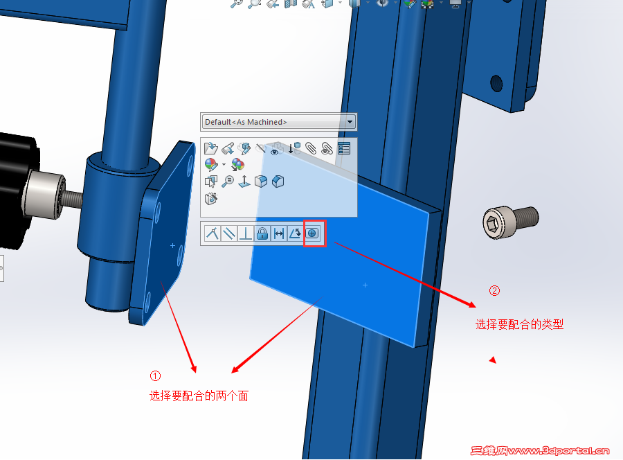

如下图所示,当我们要对两个面添加“轮廓中心配合”时,我们只需先选中两个面,在关联工具栏中就会出现“轮廓中心配合”选项,这样我们就可以对两个零件快速的添加“轮廓中心配合”。2 z; T  l3 ~/ b! j  y8 b, ]# d

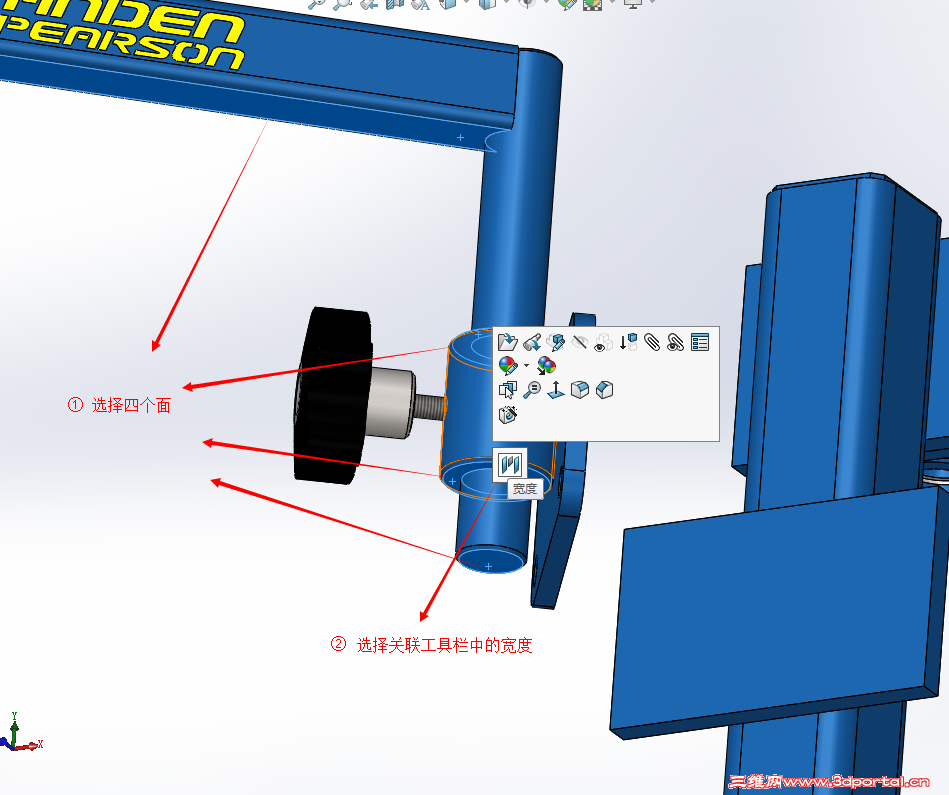

2 y# n1 I$ n3 D) R如下图所示,当我们要对两个零件添加“宽度配合”时,我们只需先选中四个面,在关联工具栏中就会出现“宽度配合”选项,这样我们就可以对两个零件快速的添加“宽度配合”
  E  b2 r$ D1 f2 n- g4 L 2.png % }2 C8 h" I: i' C

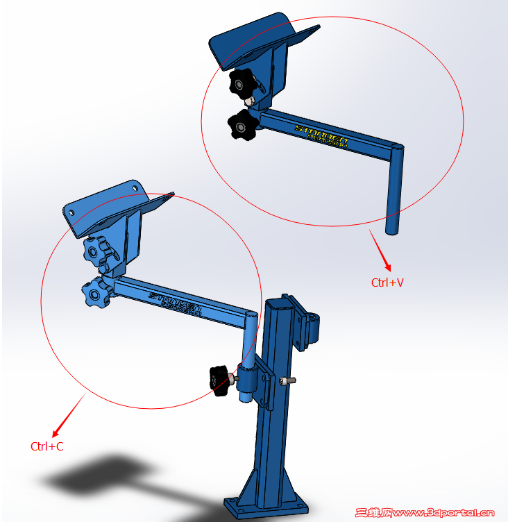

二、子装配体随配合快速复制粘贴* H2 \8 S/ _6 n0 ~; ]

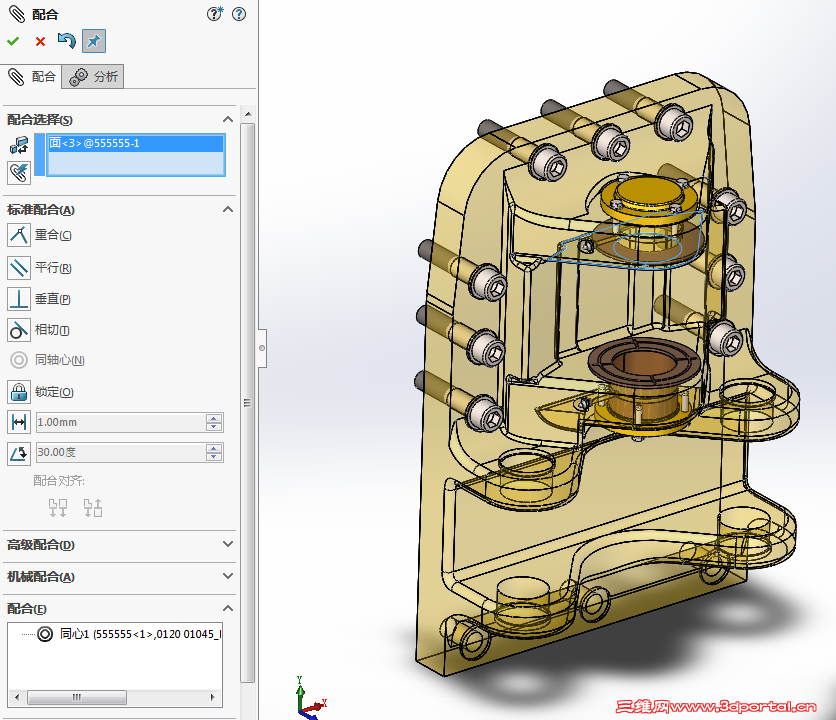

/ s$ T' x! T# f   在总装配体中,当我们想将一些零件复制粘贴出来时,以往的SOLIDWORKS是不会记录复制粘贴零件间的配合关系的,那么在SOLIDWORKS2016中,我们可以将带多个带配合关系的零件Ctrl+C   Ctrl+V进行复制粘贴,而且配合关系也会随零件一同复制
  h% d! N3 f" [; ^- _' O. e" \* D! b0 x
3 i* t- V. I9 u& a6 J; @: Y/ \- W

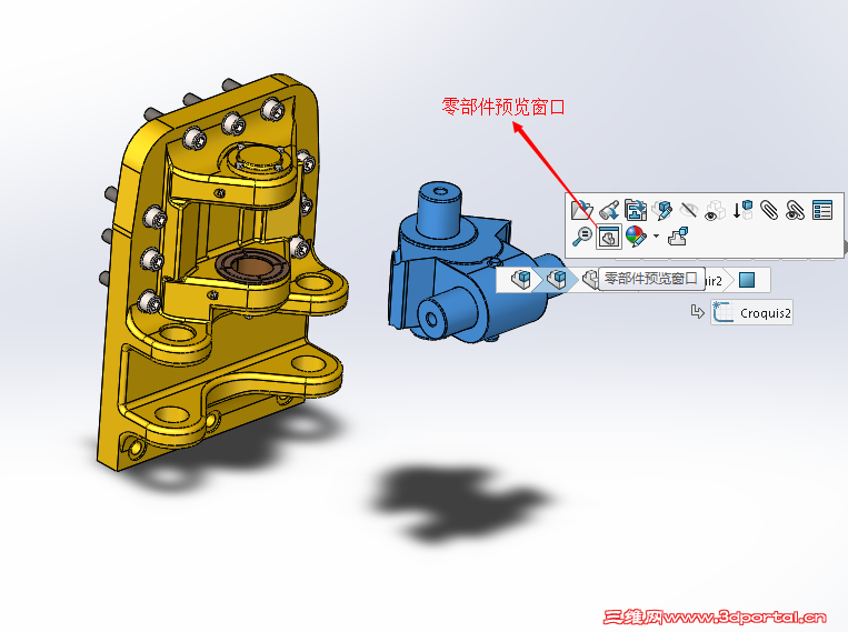

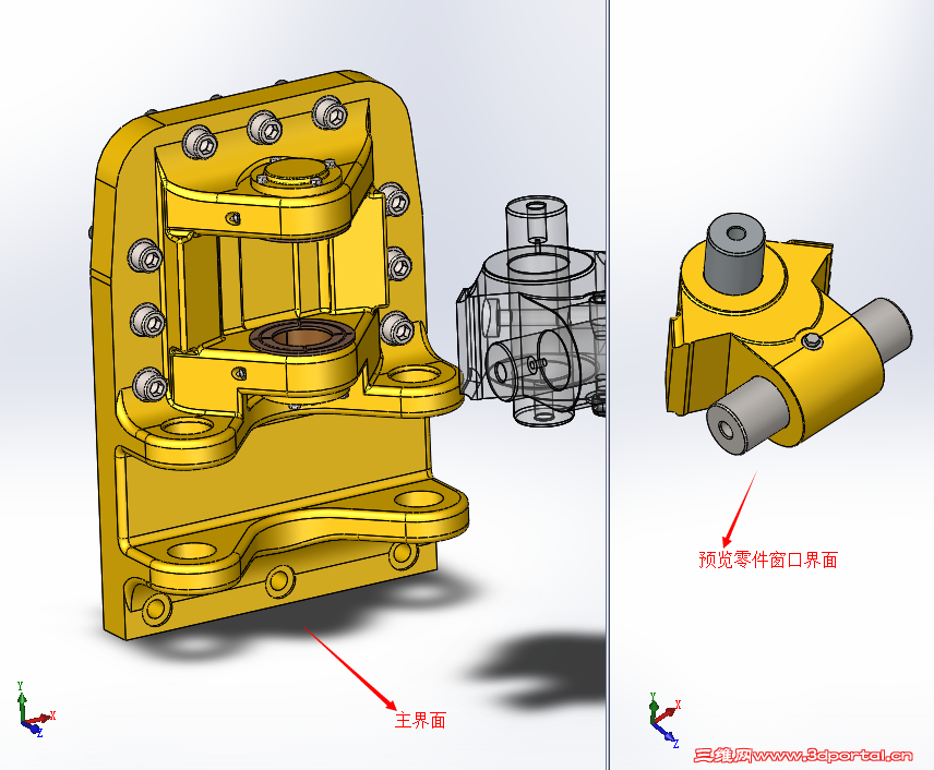

三、零部件预览窗口的添加
! w5 Q' m; _* v
: \+ ~8 q/ n$ c: K$ w1、配合过程中,第一个选择的零件会进行透明化显示,这样不会因为干涉或角度问题影响我们去选择配合面。
; N5 t! R" F3 k+ F 4.png . c9 X( @* S0 N8 j- A5 s
2、为了使配合更加直观,我们可以选择某个零件或者子装配体在单独窗口打开,对其进行配合
! c+ C2 F8 u% X" d, U4 i配合过程中,我们可以去右边预览窗口选取要配合的面,在主界面选择要配合的面。
/ g; u* M& `4 o) s 5.png $ |5 u1 ]5 J2 {: R7 @9 M

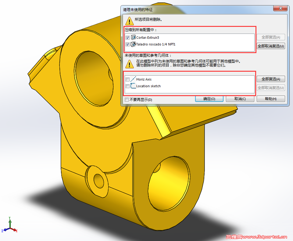

$ {" d8 j' M; b0 R; Z2 O6 ?0 ]1、在零部件建模过程中,往往会出现一些特征或者基准面创建出来但是并没有使用的情况,这时,我们可以“清理未使用的特征”选项来清理掉相关特征及参考几何体  E" w2 B, h8 X5 }$ i/ o
7.png % [0 g& A( F/ D" I  X$ c' ]

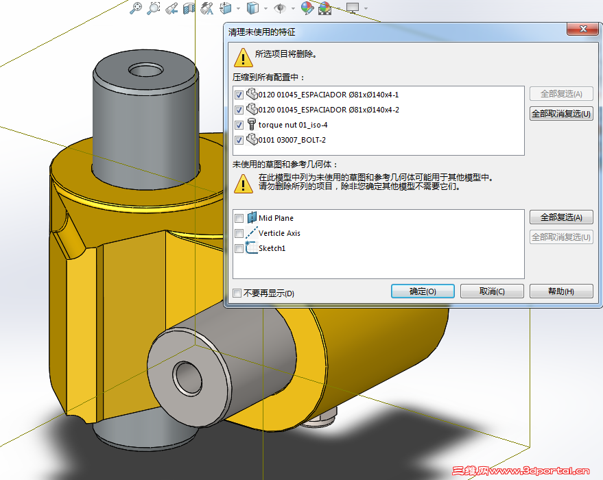

3 F" H# y3 a3 I% b- {2、在装配体中,我们可以“清理未使用的特征”来清理装配体中未使用的零部件及参考几何体等。! v9 e+ d2 u2 X/ E% c
8.png 3 M" ]2 ?& |* \( P; V. u9 ]

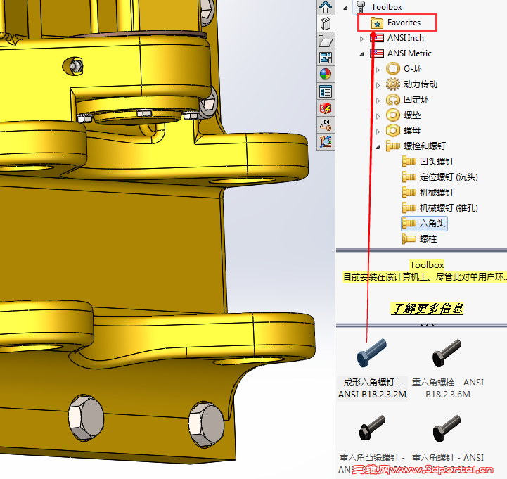

五,Toolbox 新增功能! c; p0 Y4 p3 a# S" ~$ B
- C5 _9 p& ?+ W1 ^, W7 U1、SOLIDWORKS2016 Toolbox新增了My Favorite文件夹,用户可将常用的标准件添加到My Favorite中以方便客户应用使快速调取
! V* |, J* \: N5 X  D& X, a 9.png 4 J' c+ ]1 Z( A

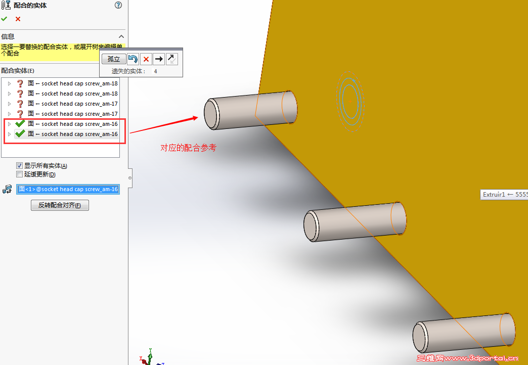

2、在替换Toolbox标准件时,为替换后的标准件添加配合参考,只需添加其中一个标准件的配合参考,其他的零件都会自动添加。

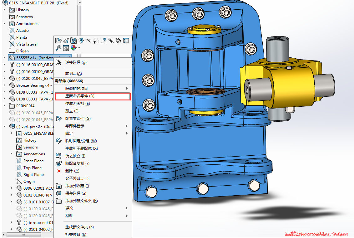

* `1 F" g0 h$ R+ K* G六、装配体特征树下的零部件可直接修改名称* s8 Z, L4 ^4 l
4 E  s2 r& ~$ c) \5 t; I/ E- [作为SOLIDWORKS新功能最大的亮点之一,我们可以直接在装配体界面中,对其子零件进行名称的修改,这样,更方便了我们对设备零件名称的统一管理。9 z7 V" Y! Y, R. z& P

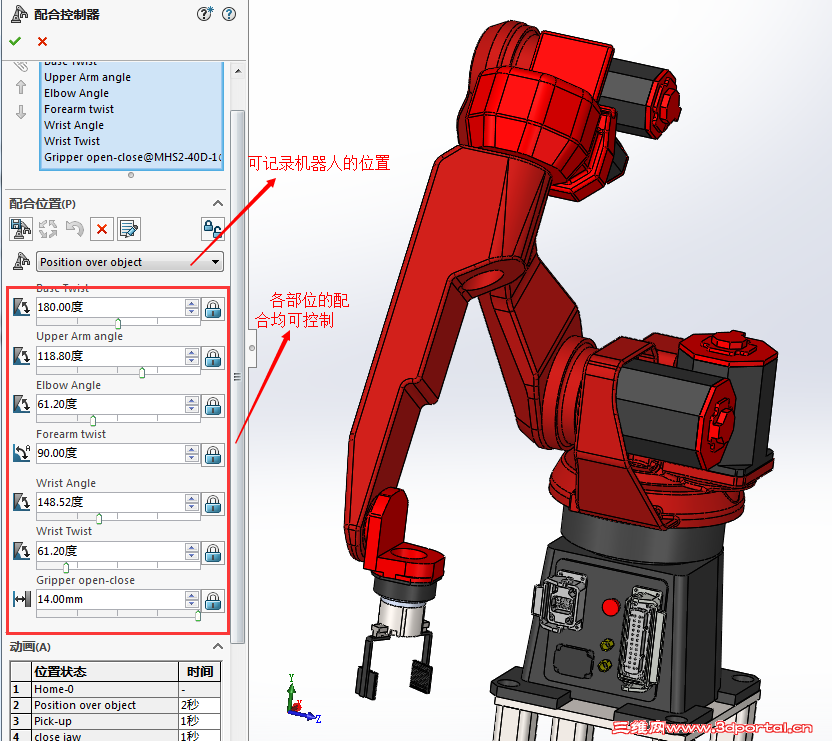

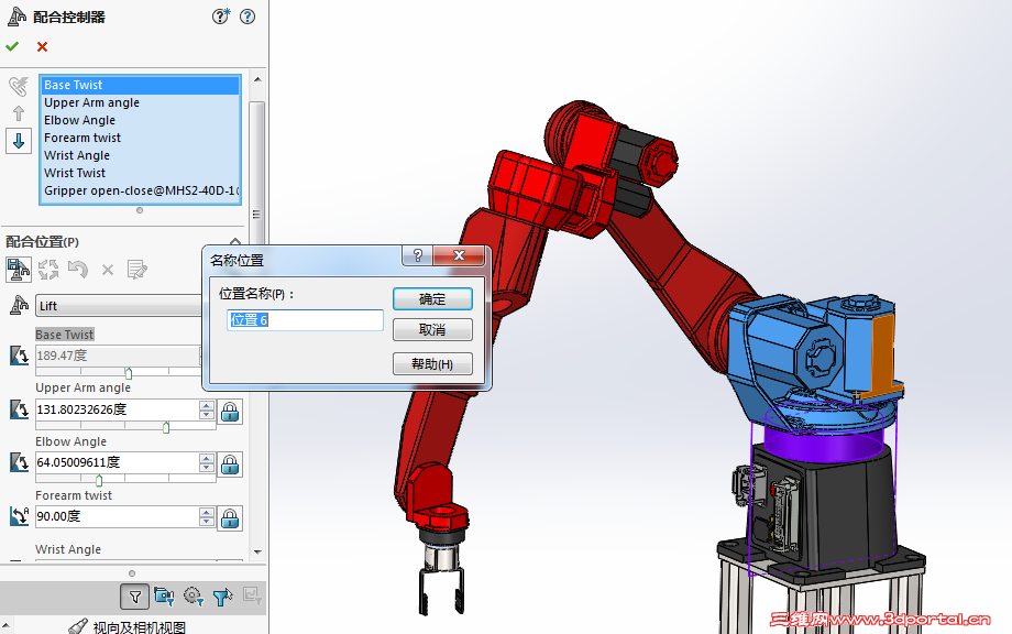

当我们在做一些配合的时候,尤其是6轴机器人,在装配体中转动或者动画时,机器人的动作很难加以控制,那么SOLIDWORKS2016引入了全新的配合控制器,它使机器人运动变的简单方便。/ ~; Q3 U8 q7 U0 G/ o8 T
1、我们可以调整各部位的配合的值来确定机器人位置。( S* }9 r. z% n# j& F$ F
12.png , d2 m5 I$ a/ J. D8 r( U, P
6 e2 g' v8 [* D* ~: P
2、当调整好值的时候,我们可以点击“配合位置”下方的保存图标,将我们刚刚设置好的位置保存到配合控制器中。8 n9 l) ]% T* o. m( @
; y" H# {- U) r9 x9 |6 o7 u& N
1 X/ q+ t, V. X" c2 w1 _

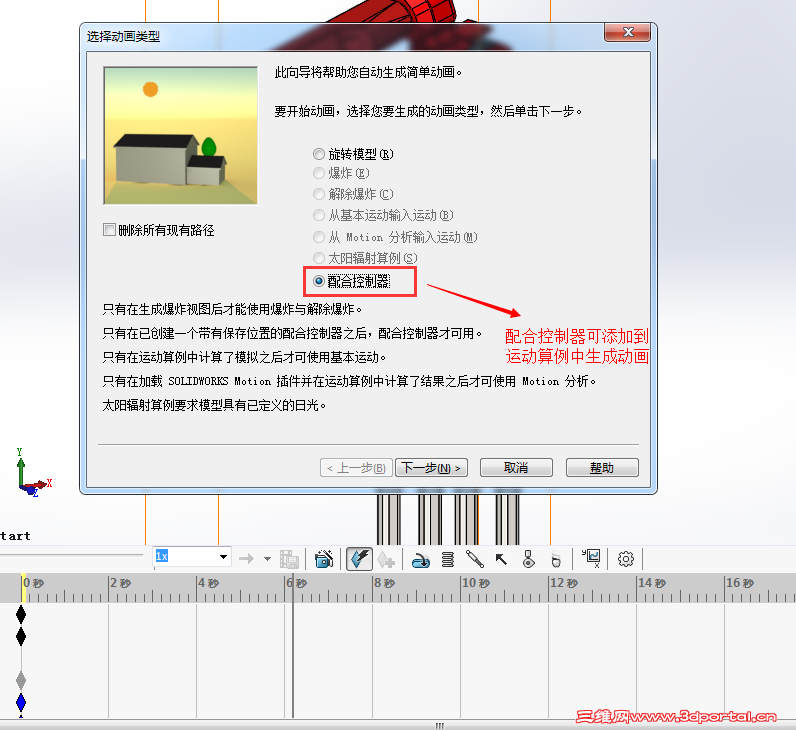

. Y6 I3 N7 @/ G) q1 c, d# u, ]3、通过记录好的每个位置,通过软件自行计算,可得我们想要的动画,并可生成运动算例中的时间和位置帧数。; V' P: Q& |5 p# O
* b2 l! I4 C* _
