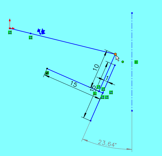

如图,气缸连接杆因其他限制无法安装于旋转轴,只能安装于旋转板上,请问这个结构能顺利翻转旋转板30度吗?请各位高手详细说说,谢谢!/ t! {1 ^6 m( B! X! M) a3 O: o5 B

按道理可以。只是个人感觉气缸安装支架要下降一点好一些。也就是旋转30度以后气缸是水平的。
" s$ P1 g! e6 t/ k7 G5 W# K另外与其活塞杆右端相连的杆件为什么不通过旋转板的旋转中心?这样只做旋转运动,而不是做复杂的平面运动。
) K1 q+ T' ]- ?0 v2 \仅供参考。

嗯,气缸安装支架要下降一点,气缸更省力点 ,关于旋转中心是因为一个气缸拉起两块板,其中一块需要前后移动,假如安装于旋转轴,那需要在移动的板旋转轴上安装直线轴承,但考虑在翻转时直线支撑受挤压,长期直线轴承容易损坏。

也可以用四杆机构,旋转和平移一块实现。后面的空间占用比气缸还要少。

简图可参考机械原理中有关章节。具体尺寸与与你的工件结构尺寸,摆放空间限制、是否自锁等有关。

将气缸连杆边接到旋转板上,气缸行程放大些,然后两个基准位置放远点是可以实现旋转30度的

用solidworks的草图来模拟,很方便的。& q' E4 I6 L, v2 ]/ b6 Y) h

个人认为还是 气缸 始终水平,活塞杆做直线往复运动,活塞杆与 第一连杆 铰链 相接,同时第一连杆中设置一个固定点,第一连杆中另一端 连接 推板,推板中设置一个旋转轴就可以了, 推板旋转角度用 活塞杆直线长度决定,同时将来调试也更加方便

# n/ G- @* n) _% ~9 ?' ]谢谢 直观多了

第二张图可以实现,气缸装个选择轴就可以了,简单实用!
