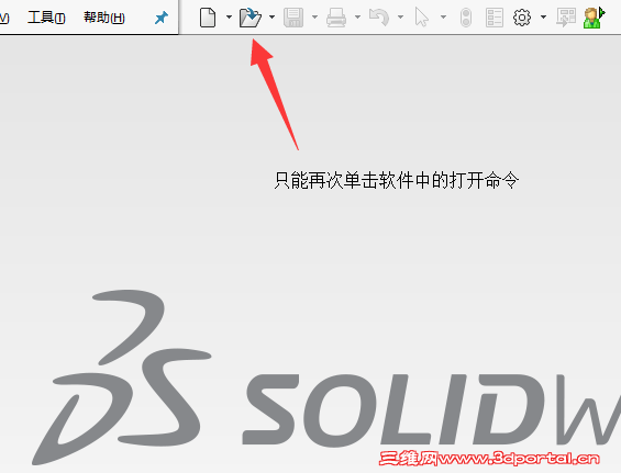

事情是这样的,小弟在装了SW2016后,就把原来的SW2014给卸载了,只保留2016;

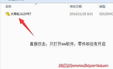

3 a4 r5 q! J* T  G卸载后发现有2个问题:$ K& e# [8 L1 {/ i/ a; v
1、在文件夹中双击solidworks零件图标后,发现只开启软件,零件却没有打开???
0 e# i* O1 M6 d/ R! ?7 @只能在软件中单击打开命令:

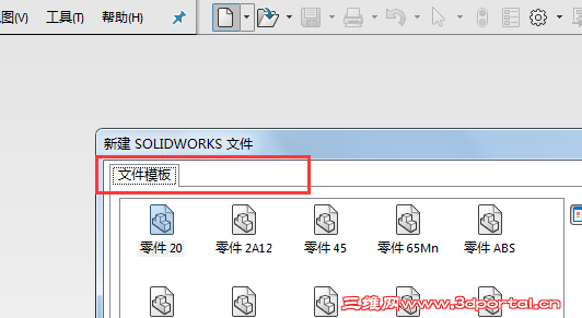

2、把原来的SW2014卸载后,新建零件时发现软件默认的模板找不到了:
& t% v2 B5 A% O7 {+ d: z: k QQ截图20160227083539.png + R' a1 I6 p! i
+ P( ^3 D1 ~' S2 \+ J( p希望大家帮忙解决下。谢谢!: [0 l6 B0 L- u  p* Z+ C. J: o
发表于 2016-2-27 10:43:46 | 显示全部楼层 来自: 中国江苏南京
简单的方法是:你把2016也卸载了 再重新安装一下+ E! n/ z# a' ?0 C
9 h) G0 z: H& Y3 f
你本来应该是先卸载2014,然后再装2016;或者你就要保留2014不要卸载!; ]/ ~8 F* c' a3 E$ S: F
+ Z" l- r% U6 A- [0 b还有,你是什么操作系统?对于你第一个问题影响比较大!
; j! N, V1 ~/ \: Z# z8 t/ C6 s7 g# L1、你右键单击文件,选择打开方式----SolidWorks launcher   这个打开
" I+ l8 b* M) d7 t- N    如果不行,你找到swShellFileLauncher.exe   、SLDWORKS.exe 这两个文件,设定为以管理员身份运行
+ z  c# n: D+ J4 K$ u9 y2、这个问题,你直接打开软件,在系统选项---文件位置---右侧选择“文件模板”---浏览到你文件模板的位置!
- z; @! c! @% m% r系统默认的有两个地方:
2 Q, F7 M1 B) f9 U- r  \C:\ProgramData\SOLIDWORKS\SOLIDWORKS 2016\templates2 A5 h% [4 {, V4 S! _" f/ g% o
C:\Program Files\SOLIDWORKS Corp\SOLIDWORKS\lang\chinese-simplified\Tutorial

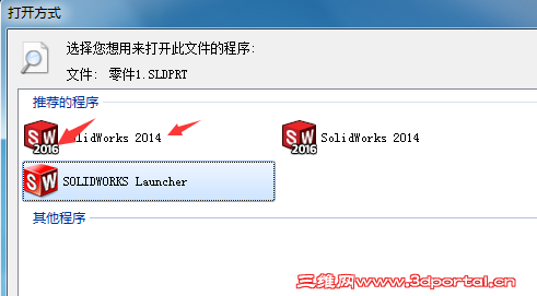

 楼主| 发表于 2016-2-27 16:57:51 | 显示全部楼层 来自: 中国江苏镇江
本帖最后由 抒怀新 于 2016-2-28 09:21 编辑 + [$ m; W& `6 F3 q) j1 @* ?: Q, t
gmdgm 发表于 2016-2-27 10:436 g! l& h* K# Y' a* M
简单的方法是:你把2016也卸载了 再重新安装一下9 Z% z0 Z# F8 |1 k9 k9 h$ l
3 ?- I, [1 q' y4 E% l* x  D0 Z3 Y你本来应该是先卸载2014,然后再装2016;或者你就要保 ...
# U$ w3 x. _; Q- V4 w
系统是WIN7的,我把16也卸载了,问题是解决了,但是很奇怪,在打开方式里居然图标是16,后面英文是14: QQ截图20160228091501.png
