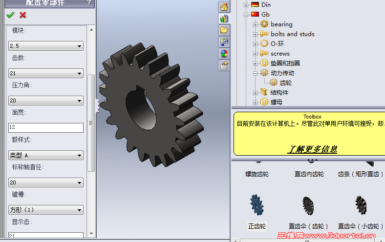

SW自带的TOOLBOX,有,
# W. f/ a  {6 E) ?5 A5 u 0226.png   ]" |, m+ X/ l# w) a- _! t. E

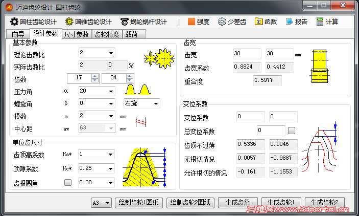

) z# K# c' b& c# k我用的迈迪也可以自动生成- F* n7 J" [: |. v! k2 F3 @
02261.png . y8 C) @3 v7 I+ b6 |; b

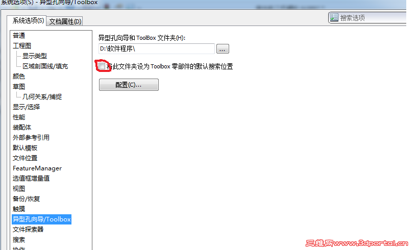

齿轮调出来后,增加此特征后改名保存,然后插入到装配图中,再保存装配图。/ L+ I; k6 P) K9 H1 B$ f4 S0 J
关掉SW,再重新调出此装配图,以前改了名的齿轮又变回调出来的图,后加的特征也没有了。
" `1 I+ `. v! T8 B9 L) z: }有没有其他方法来解决这个问题。

这个问题论坛里有解决方法,在选项里面改一下设置就好了,把里面的对勾去掉就可以了

* F) K9 \, B' T+ C' A0 ^6 `3 w# s* ?我遇到过的是换一台电脑打开还是还原了,有办法解决吗?

) _$ u% x" M, v* O! J9 q4 O  z只要不使用默认库里面的零部件都要去掉那个对勾,换一台电脑是、换十台也是。可以制作一个公司的库,把所有你公司常用的零部件都放到里,就像你公司的虚拟零件库房一样。同事之间不用重复工作。大家想怎么用怎么用!岂不快哉?!

我用的迈迪 在2楼有图% M3 s7 e/ R% c. u" ]
上面有各项参数,包括有变位系数
