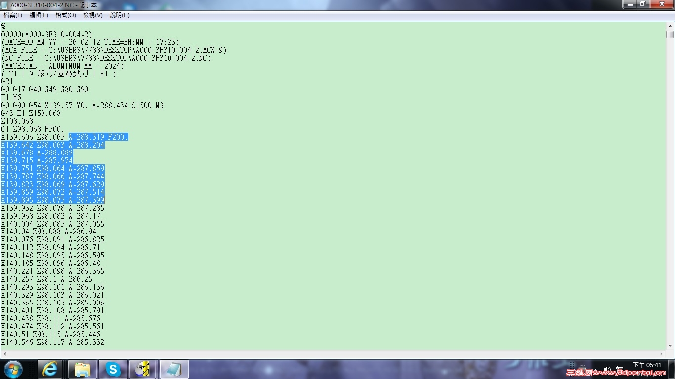

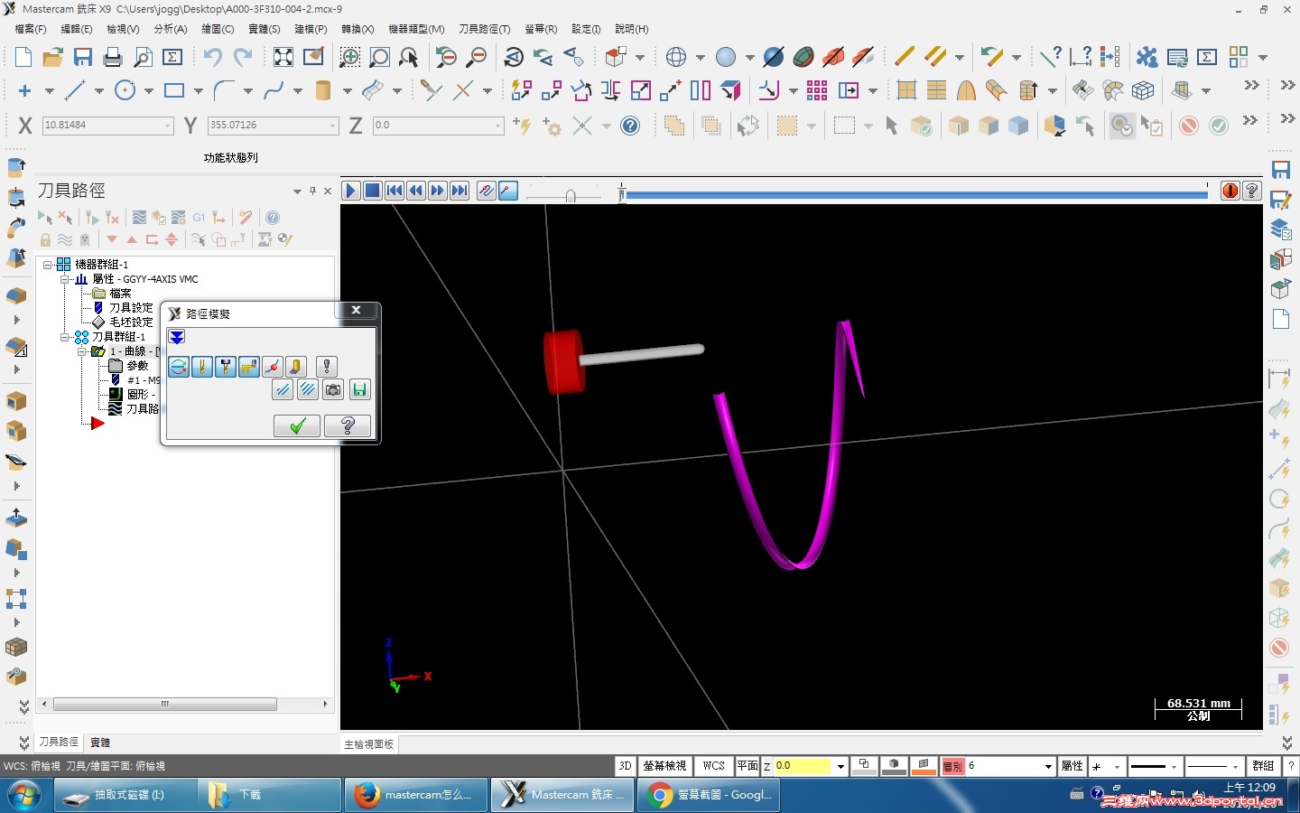

请教各位大哥,我这个刀路在模拟时定位轴向错误,
7 @$ o; V8 T9 ~+ i2 u( R% M# b跑模拟又对了,还有我后处理,没有A轴,是不是我哪裡设定错了2 f8 Z/ V1 y. U* r
拜託各位大哥帮帮忙

这与mastercam模拟啥关系,明明是你设定错误好吧~

我在wcs平面里三个选项全改俯检视,就好了.後处理也有a轴, B: P0 l4 z% {! x5 U
可是出来的程式是错的

是不是我的4轴是在右边的关西吗,我是用默认的后处理,* f) z1 g+ H* |8 A3 S; S6 f( q
出来的程式是负的,可否请版大指点一下

wcs平面里三个选项全改俯视图!

谢谢您的回答,想请教我这个程式后处理,A轴是错的,- @, f# F  L* x& Z
我们公司的4轴是放在机台的右边,是不是默认的后处理是放在左边# b* p2 [0 S" j
还是默认的后处理不能用
