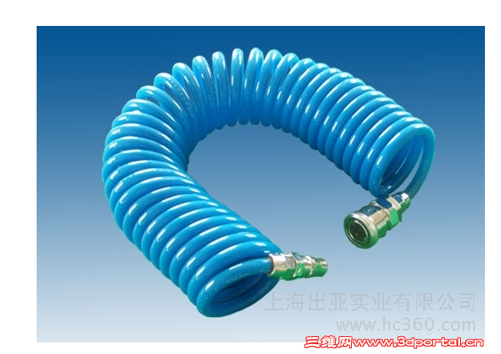

请教这种配合能用吗?PU气管配宝塔接头,用于液压油回油用。; k4 h8 r+ d  A
PU气管
PU气管
宝塔接头
宝塔接头
发表于 2016-2-24 12:28:01 | 显示全部楼层 来自: 中国浙江杭州
宝塔接头不能用在液压压力管路上,如果吸油也要慎重使用
发表于 2016-2-24 12:29:00 | 显示全部楼层 来自: 中国浙江杭州
用在回油也要看回油量,背压多因素,不建议使用。再说你这个形式背压估计不小

 楼主| 发表于 2016-5-3 08:12:16 | 显示全部楼层 来自: 中国山东德州
+ J( m3 g  y* t4 ?
7 P( c3 E* k1 q( ^, n忘了给大家回复了。最后没有使用宝塔接头,首先宝塔接头的尺寸标注没找到,然后发现了锁母式气管接头。大家可以看附图
