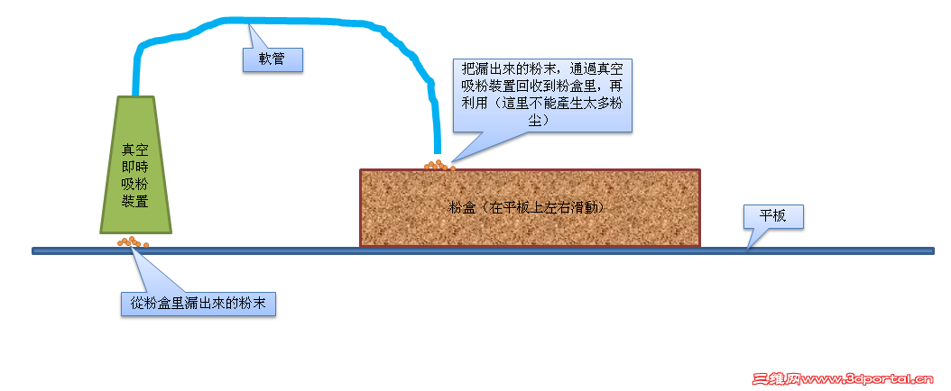

7 y( u% ], @9 C2 H) s8 V7 w 如下圖所示,想做一個真空即時吸粉裝置,但不知道具體結構要怎么設計,或者有沒有現成的裝置可以買?有哪位高手可以給點意見呢?謝謝

前面用一个流量式风机吸粉,后面用一个双层的料盒结构来放粉,第一层的粉从风机出来速度很快,不能直接通到粉盒上,让其先到达第二层料盒,第二层料盒的粉就基本上没有什么运量了,可以靠重力施放到粉盒上
发表于 2016-2-23 12:23:42 | 显示全部楼层 来自: 中国山东潍坊
搜 焊剂回收机
- W. Z7 B0 _. a" E( p, z2K-5K可以搞定
! r' Y5 b3 Y  `( a2 @0 K7 R! K. e8 {6 C
如果再加输送 再稍微贵点。
