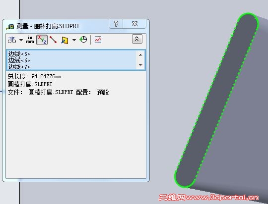

6 q% c/ T  \( y" |" Q8 X, V之前學習悶大的練習題
" `0 `2 m5 Y  @+ s8 S# K 0.png 5 [6 o3 p. |  w$ q' ?
0 f5 I! d$ Q# X8 f' R9 m* P6 C2 o% j; r. w5 I+ O
3.png $ [& v0 j# J8 e  D" |: {4 X1 T
4 n) U+ g, S1 E8 C9 g1 C, P# A 4.png & N) m" w0 F* N! j2 r& R
0 M6 ]/ x0 F4 g, x( v2 R2 G- P
5 j9 p; e  S& R$ X1 a
' I  d$ |' ?+ r6 h" j5 x3 a; K$ G2 N- I
% M9 y9 J2 m0 c8 q8 ]3 w4 i, {
: m8 |- j6 s0 W  h" g

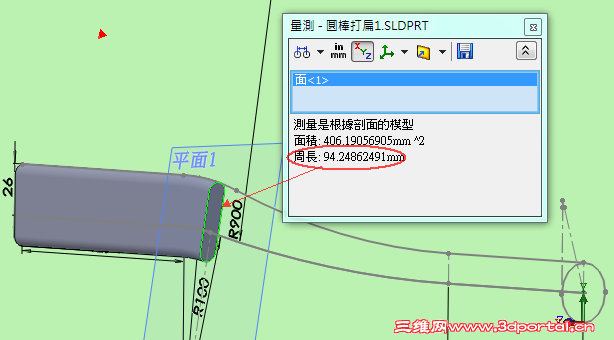

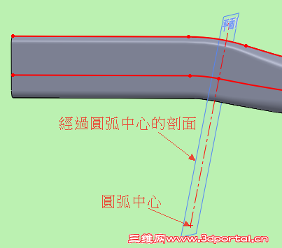

 楼主| 发表于 2016-2-22 11:35:32 | 显示全部楼层 来自: 中国浙江嘉兴
! J( }" a% D" G) ~, y- s8 r4 E
keilei001 发表于 2016-2-22 11:09; O, n- {% ?6 X
梁大的意思是任何垂直剖面的周长都相等?
不知道所謂垂直剖面是如何定義,. {! f. t, m" ~* W! E
是法線剖面(經過圓弧中心的剖面).
$ b+ l% G9 j' X/ t. z9 p) q! s, q' C
发表于 2016-2-22 12:42:07 | 显示全部楼层 来自: 中国广东肇庆
ryouss 发表于 2016-2-22 11:35
8 `6 Y" c& F! ]6 u7 w不知道所謂垂直剖面是如何定義,1 A: v2 f- w5 C" k7 \" u
是法線剖面(經過圓弧中心的剖面).
' [. f+ ^* }( S, J* B0 n$ h我的意思是任意和路径垂直的剖面还是特定位置的剖面周长相等?
" I3 b+ ?: x& l圆弧的话,剖面过圆心。
 楼主| 发表于 2016-2-22 14:57:01 | 显示全部楼层 来自: 中国浙江嘉兴
和路径垂直的剖面

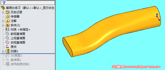

发表于 2016-2-22 22:31:02 | 显示全部楼层 来自: 中国广东肇庆
用2015很粗糙地练了个,周长偏差比较大,请梁大看看是否符合题意。
) ?) D! F: @6 P- `0 Y( d* h
3 `. a3 O5 f; G! y8 ]2 ]" N7 F+ O1 a( A. j5 u
20154 A3 M# Z6 O2 Q. k  j
等周长练习.rar (45.22 KB, 下载次数: 11)

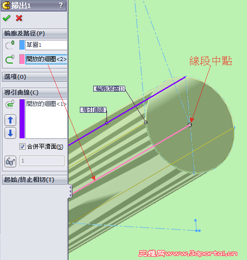

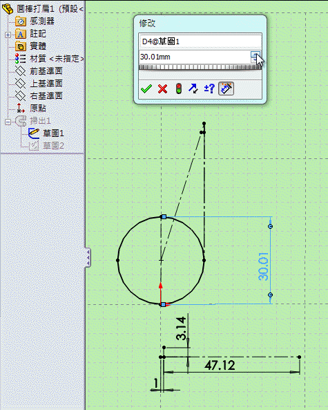

 楼主| 发表于 2016-2-23 09:23:12 | 显示全部楼层 来自: 中国浙江嘉兴
本帖最后由 ryouss 于 2016-2-23 09:44 编辑 % |1 R# B  _9 j: P; f
keilei001 发表于 2016-2-22 22:31
9 j5 G+ W. g3 p& R5 G+ ]用2015很粗糙地练了个,周长偏差比较大,请梁大看看是否符合题意。
2 [; V# M0 K$ Y. ^# P0 y4 n3 R! p  \

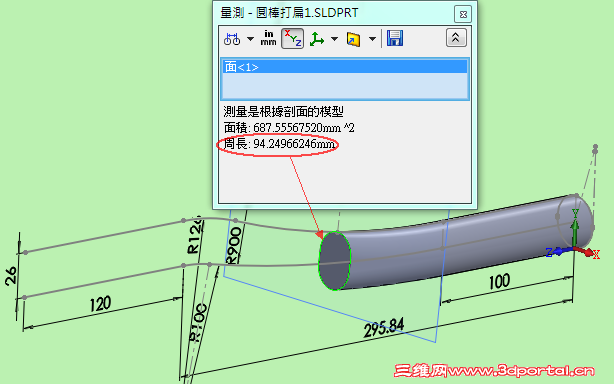

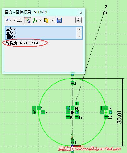

關鍵的 草圖1 做參考,若有問題再討論!) w* x( a- u( y" T
ydb.gif $ f# d5 _6 i+ g
- C! l! S% `. _: W7 `; C
; @( `9 J- V) O! T! H, O$ Z 2.png . H4 h6 ^( L; o/ }- F
' {1 i3 l2 F' e/ v( x  c! O5 D" |
# }* T; L" F6 A" q4 a5 Y3 \( i+ b 3.png % q- F( P& u6 C2 I! @6 d, S
2 F- {8 s% N$ J4 ~- o1 w( }1 t+ ^2 M

6 j6 ]; W/ ~9 r( p多谢梁大指点、之前也想过用槽口,只是搞不清楚半径变化与总周长的关系。0 ^# D' z/ J/ }
今天开始工作又要比较忙了,以后没那么多时间上网,有时间再练。

 楼主| 发表于 2016-2-23 12:01:59 | 显示全部楼层 来自: 中国浙江嘉兴
主題原"圓棒打扁"異動為"薄壁圆管压扁",
& g0 |7 b. M: L) F' s* E# t5 [. ?掃出就要成薄壁了
0 u# D8 c4 n' ~9 Q( ^: t; U6 C2 }, u) [  L3 r) j

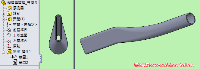

发表于 2016-2-24 19:47:33 | 显示全部楼层 来自: 中国广东肇庆

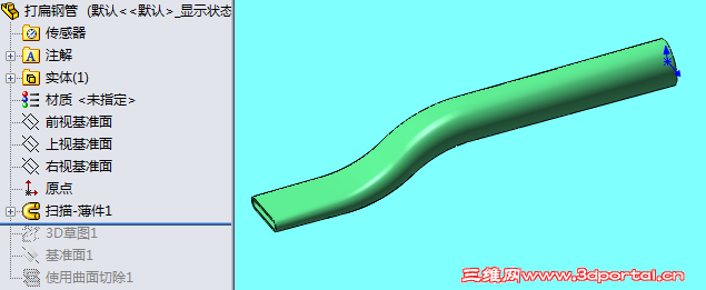

抽空练了个,请梁大过目。  d3 Q. y* V6 A' b9 O* P
- ~0 o6 n8 f' ~- T. W; q
8 N: v1 l# L, ^- ], N( j) N6 e5 w3 ^+ |$ u+ q. X& J5 V  z
2012
5 ?1 A8 f6 u6 `1 a- Y 打扁钢管.rar (220.68 KB, 下载次数: 8)

9 x& `/ E8 r! b# t  ^$ z, S& H附檔參考,周長不變的條件下巧妙的把圓轉成長槽.( `; E; U& r: D+ A9 M
; m3 v6 B0 q- i0 O" S 圓棒打扁.rar (115.49 KB, 下载次数: 14)
发表于 2016-2-25 12:32:36 | 显示全部楼层 来自: 中国广东肇庆
ryouss 发表于 2016-2-25 09:56# l, M8 H" J$ b% V5 h4 \7 @
/ j4 J9 G3 q/ }' L' c  Q; Z: {' m3 o. J$ f* w; `$ l, O
2012
  G  ?+ T$ c  w0 Z
多谢梁大分享,学习了。

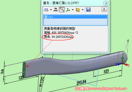

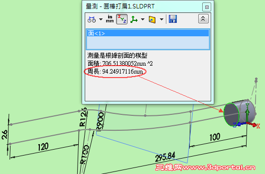

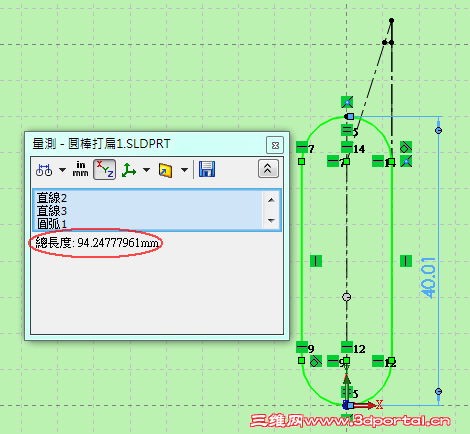

发表于 2016-3-11 12:01:34 | 显示全部楼层 来自: 中国江苏苏州
* ^, T8 u! p8 u7 t' |0 k' I  ^8 y3 P
感谢梁大分享,做出来了。

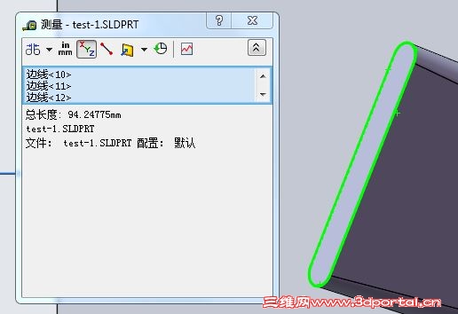

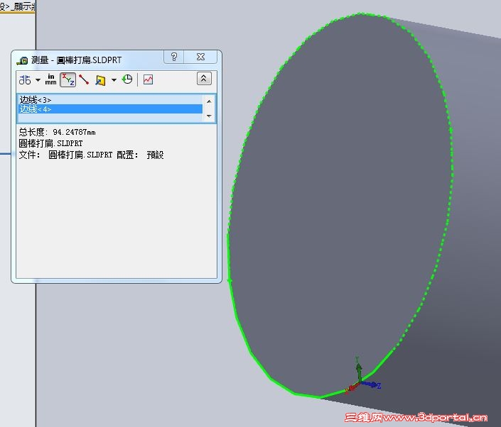

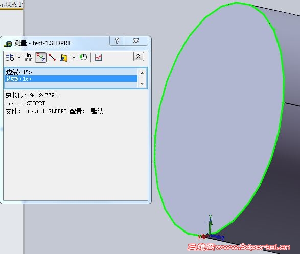

8 F( q  a2 z& P6 Z不过首尾的周长并不相等,
+ G+ O; y1 ?* O- [- I# G$ k  [) T 1.jpg 2.jpg ' G9 m* f- F: ?( a: l! Q$ y
我查看了梁大的文件,量出来的周长也不相等。9 O1 e; B" F2 e5 A( T2 w, i$ ?8 S
* ^; {: f# [( J' w, Q) j3 ^5 Y* h是SW本身的问题吗? 我用的是SW2014.* I' }4 g6 i: F& E
) K8 W  S" O, a! m1 B; d9 K/ ?
4 y# B: m* B. U7 u+ q
 楼主| 发表于 2016-3-11 14:59:43 | 显示全部楼层 来自: 中国浙江嘉兴
littletb 发表于 2016-3-11 12:01
3 ?! e0 {! I7 ^2 _% R) K感谢梁大分享,做出来了。7 a! R  V5 p! S4 V" T) d2 \; ]7 d
不过首尾的周长并不相等,
& B; Z7 @9 ~9 x! O
誤差在小數點三位不錯了!
发表于 2016-3-11 15:05:13 | 显示全部楼层 来自: 中国江苏苏州
请教梁大,草图里能保证很高的精度,但是在扫描后就会出现相对较大误差。。。
