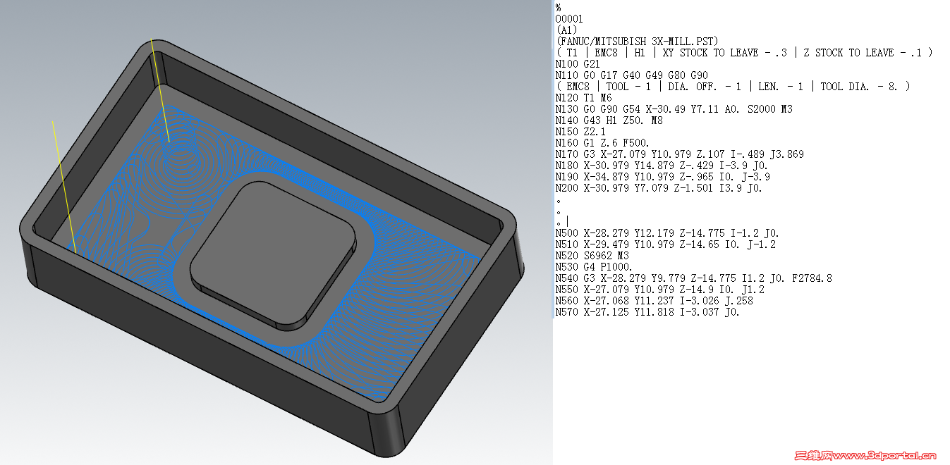

高速加工,居然刀断了,原因竞然是主轴降速了。
% a8 @6 L5 |/ r, i
( z+ u# I% Y5 l& T9 x; i, ]: l* t下刀与切削底面正常,切削岛屿时主轴转速居然降下来了,参数设置没问题,不知是不是后处理的问题(换了多个后处理结果也是一样)。求版大帮忙解决,谢!

. K0 W) t( z  X! @7 {程序没问题,是后处理后,转速没按设定的数值输出。

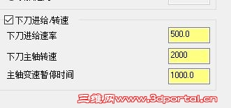

捕获.JPG ( p+ h, x% c/ E! t& n* T3 H% l
 楼主| 发表于 2016-2-21 19:36:26 | 显示全部楼层 来自: 中国广东广州
7 {/ k3 l. Z  t这个我知,这只是下刀时的速度,最后切削时要恢复到正常。

不建議你下刀用到5度. 刀子很容易斷.......而且下刀轉速太慢
9 Q7 u) H+ ^4 z9 k" Q9 J
& y9 n4 }9 k0 K; @4 T8 n1 J8 J" t下刀角度2-3度就可...轉速5000  鋁的話下刀進給1500都OK- f; u; V3 S% @2 l5 `4 F) U

这些参数是随意设定的,主要是要后处理的程序转速要变成S6962

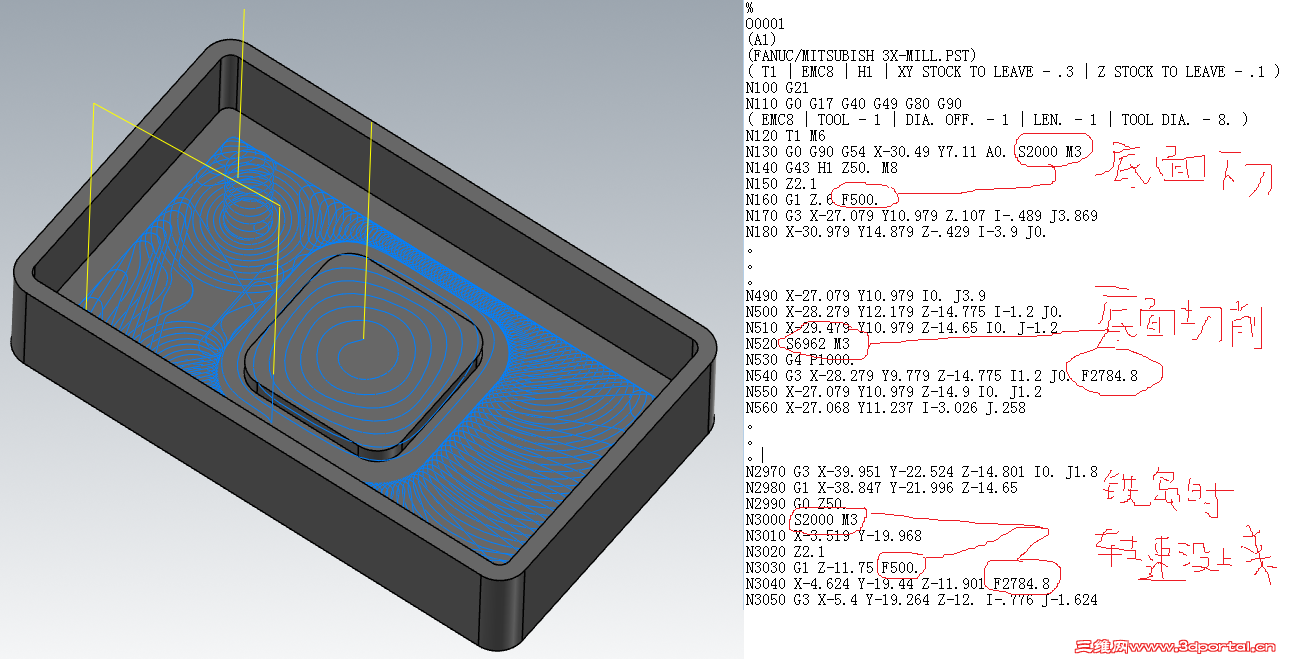

发表于 2016-2-21 21:02:52 | 显示全部楼层 来自: 中国台湾
lhllmx 发表于 2016-2-21 20:50
# R' C% R3 R# B- E, |请各位大神认真看清本人所求。。。
) S6 C  f; m5 R# Q! H  b5 h3 t  c$ _
那是後處理的關係...因為我用的後處理轉出來也是這樣....
* |' s4 ^# i: c6 y3 p/ M& q7 n6 t5 ]. T0 t# \
把2000改成你要的轉速就解決了....一定要有你想要的答案..那你可能要問官方了
0 L  N9 g& y' d; T
$ c' _5 f* q& P/ M4 y1 ?# T; B* ~有時候有些問題,不是你執著就一定會有答案的

发表于 2016-2-21 22:37:04 来自手机 | 显示全部楼层 来自: 中国四川
看了那么多神论,实在忍不住回个!就软件bug别想后处理什么的事!在BUG没解决之前老实用两刀路分开吧!!

发表于 2016-2-23 14:26:28 | 显示全部楼层 来自: 中国北京
还真是有这么个BUG,把下刀进给关了,笨办法。

1:把主轴变速暂停时间改为2  即2秒   后处理找刀 X2. 替换成P2
$ ^* E: o4 f" W3 I5 U0 `( u* L" n4 F1 p. Q2 m9 |9 d
2:嫌烦就直接下刀转速改成你直接干活的速度  主轴暂停改0
发表于 2017-2-25 15:31:54 | 显示全部楼层 来自: 中国江苏苏州

发表于 2017-2-25 18:13:40 | 显示全部楼层 来自: 中国浙江绍兴
这都一年来还没解决吗?3 k5 e$ x- J  `) L. u' j
; l" f4 ]: m) X. r7 o* O) ~
这不是后处理问题 是软件BUG...
* w8 \" K; E7 K% ~0 [) K  w8 v; o+ J7 A; M  H2 g2 N* T
印象中后来已经修复了此BUG.建议升级到X9UP3 如果还有那就换2017.肯定没问题.
发表于 2017-2-25 19:32:27 | 显示全部楼层 来自: 中国上海
我X9的软件和你有一样的问题,2017(19.0.15109.0)的软件转速提上去了。

发表于 2017-2-27 09:56:25 | 显示全部楼层 来自: 中国上海
gopc 发表于 2017-2-25 19:40
  z$ J; H& C, z2 a/ L7 D& [8 N) T不買大大...我剛剛試了用2017轉...還是一樣的問題歐
+ ^4 `8 z6 D+ l# B不過我不懂會什麼下刀他轉速要降低....我一般都是跟 ...
/ h* X5 J  f; {/ r0 y下刀时减少转速是为了保护刀具.9 _* P. H4 t: P: y' \6 L- T% m8 w! S* d: ]
- `7 J5 }# r9 {3 o5 y# q" b  [6 ]
2017肯定修正好这个问题了.可能你的2017没有打补丁?
发表于 2017-2-28 21:43:56 | 显示全部楼层 来自: 中国四川成都
报告大表哥,这个BUG X9 UP3和2017 最新补丁都没有修复~~~
