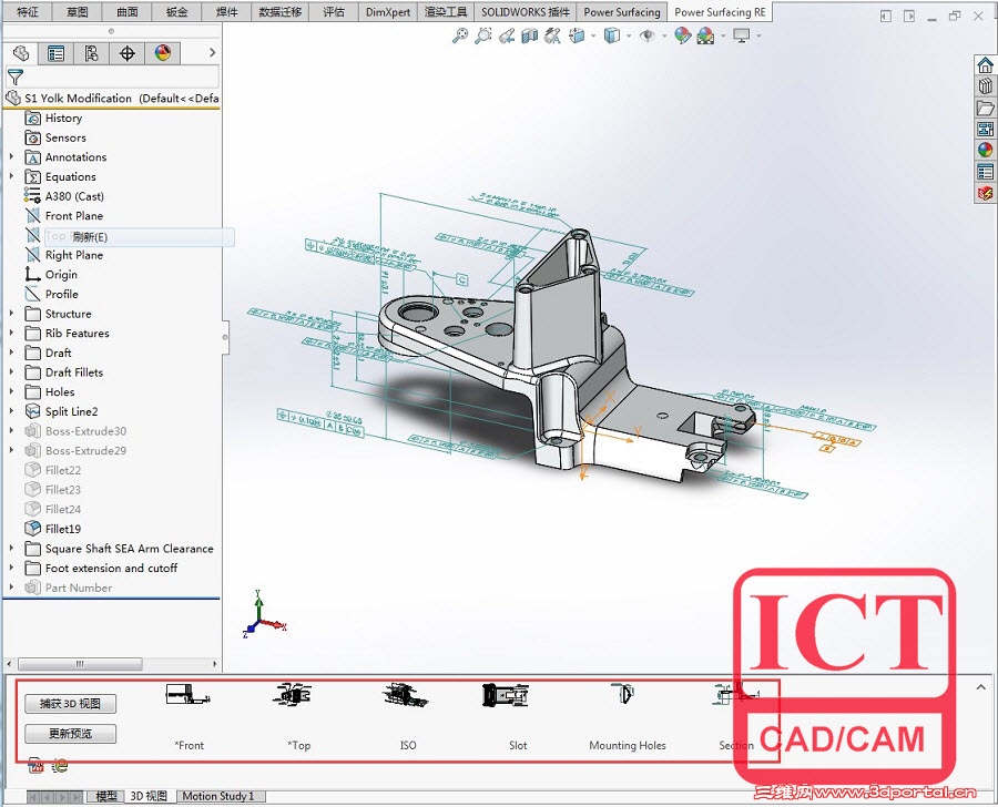

* Q( |4 c" ~7 s7 F  L* ?4 l一、3D视图选项卡对所有用户可见。  m& [- C9 @5 f5 f) G3 l
之前,只有MBD用户能够访问3D视图选项卡。现在,当模型中包含3D视图时,所有用户均可访问3D视图选项卡并可激活任何视图(但是必须具有MBD许可证才能捕获、编辑或发布3D视图)。

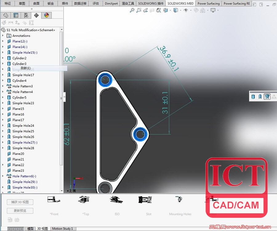

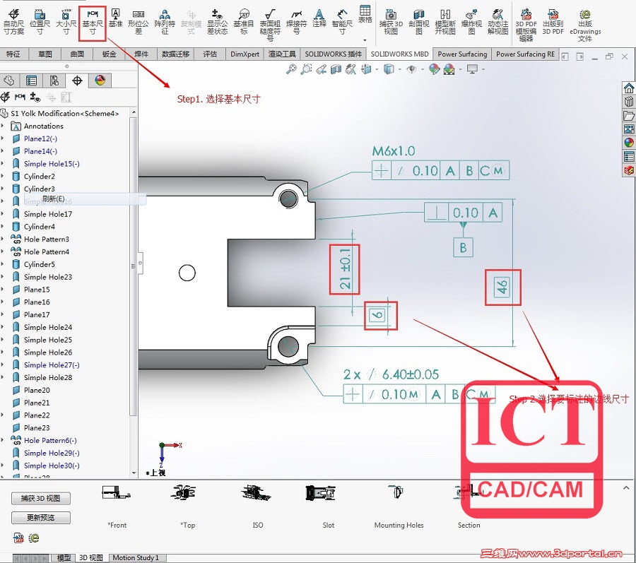

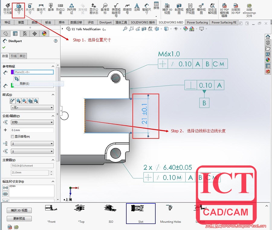

+ S, `* N# X& |/ [/ D( i二、可选择边线对模型尺寸进行标注
% e( q  M( v  s" d0 {0 ?1、如下图所示,选择位置尺寸,选择我们要标注的边线,就可生成对应的边线长度(15版的SOLDIWORKS MBD只能选择两个面并对两个面之间的距离添加长度)。     - y; z3 [4 P8 Y
7 F$ [% q1 p+ l/ @1 o: R2、或选择基本尺寸,选择我们要标注的边线,生成对应的边线长度。% D4 u; M7 F! g& v5 E( O+ ?& z3 |
3.jpg ! S8 A& k  Z! w

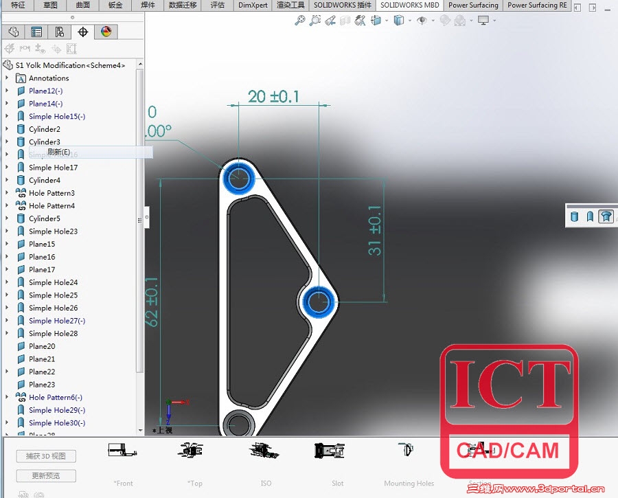

3、当我们在标注位置尺寸时,移动鼠标位置,对应的位置尺寸也会发生变化.
2 L& c. Q6 Q  Z" B; c; L: H; t  V当鼠标在零件右上角时: 6 Y, _0 W: U% a9 y. G$ g  j  Q7 V
4.jpg # T2 n1 i8 W1 Z% R( _
, H/ E5 }/ F1 r, C4 i$ o
( s* e/ m( N' ]/ t- h& r
当鼠标在零件上边时:
0 x' R# p/ i6 M% t6 u 5.jpg 1 p( O4 `+ q- {8 {) H

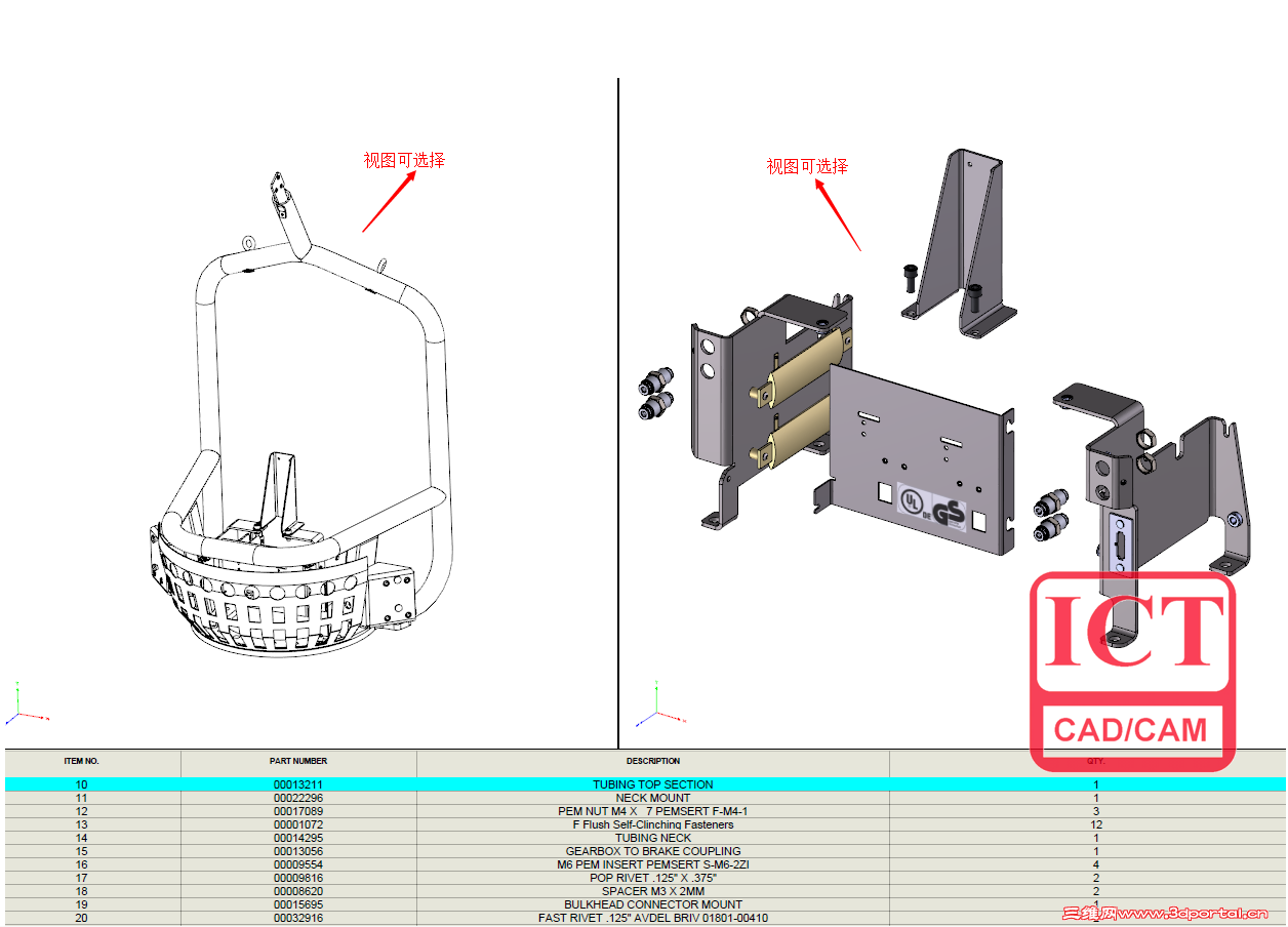

2 D* ?* Z' _% t三、MBD出版3D PDF增强
5 F- J7 z5 S4 P" L; V 1、在3D PDF 模板编辑器中,可添加或者移除PDF图纸,可添加多个独立窗口,单击独立窗口并在模板上调整其大小。
/ d3 @2 f! N8 e: _. @ 6.jpg

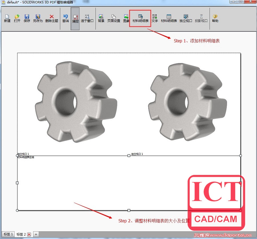

0 ?# ~2 b6 e; v2、在3D PDF添加材料明细表并将其放置到模板中。* J7 F/ O1 @$ i% p3 ]1 x
7.jpg ) J0 u. F4 H2 \# _, ^3 [9 a

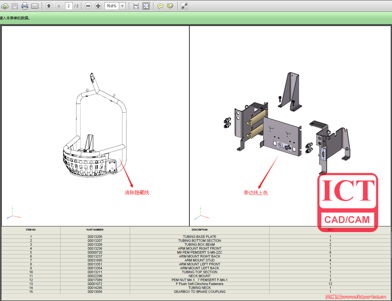

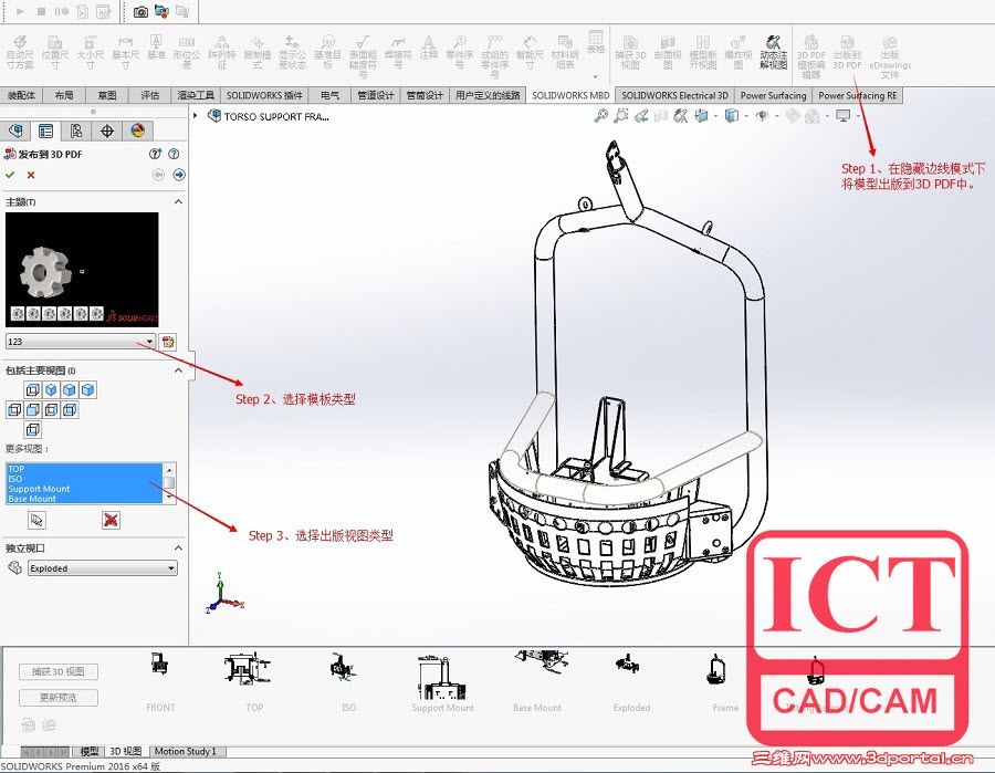

3、发布到3D pdf中,可使用显示样式带边线上色和消除隐藏线。
0 B' s  E3 r% |+ N  P! L1 A 8.jpg 2 z% [2 c4 g8 c$ C9 F
9 K6 z/ G* R4 {) d- G+ b3 z
  3D pdf显示模式:
0 Y. v2 G1 a% h, k: ^& x+ H( i8 l, Z 9.png ) ~* L6 u; @7 ^0 M& S

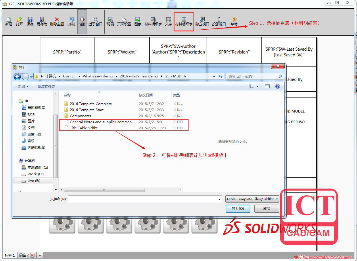

4、在3D PDF 模板编辑器中,您可将通用表添加到现有SOLIDWORKS表模板中
4 Y2 T  m' a. _- R5 p* l9 C4 b1 `- Y, m 10.png ' D0 z1 T! ^2 {7 m3 `  C- C
