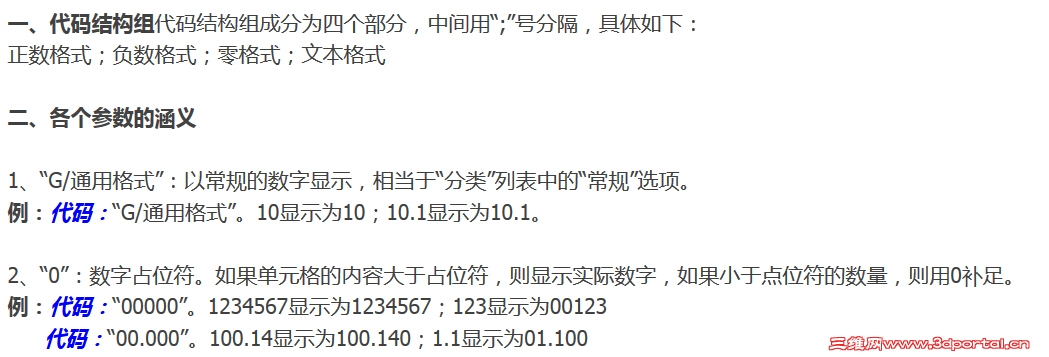

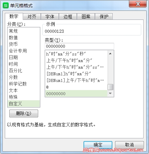

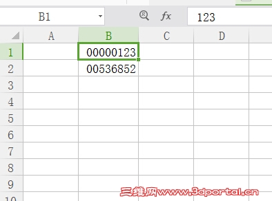

发表于 2016-3-25 11:24:33 | 显示全部楼层 来自: 中国安徽合肥
本帖最后由 iEuhgod 于 2016-3-25 11:25 编辑 * }/ b+ X9 ^$ c4 I: P
1 N0 T/ e' o" @0 X' b1 H
兄弟,我找到解决办法了。EXCEL问题还是用EXCEL解决。这种情况应该出现在你的代号全是数字的情况下。那么设置你的单元格格式为“自定义---00000000”。这样,如果你的代号数字为8位数,且首位为0的时候,就显示为0了。然后用格式刷把其他这列所有的都刷成这个格式就OK了。
