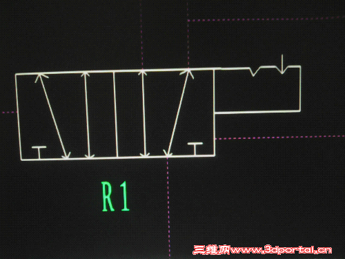

各位老师好,图中右边那个锯齿状是什么意思啊?

机械定位装置

两位五通机械换向阀,齿状的表示机械定位

谢谢,倘若是气控阀,撤去驱动气源,换向阀会自动复位不啊?

阀内没有复位弹簧。

从符号表示的功能看,该换向阀是气压驱动,无复位弹簧,机械定位。在控制气源撤去后,阀芯继续保持该位置,直至另一侧的控制气源作用后,才会推动阀芯换向并保持。

也就是不能自动复位了?  谢谢
