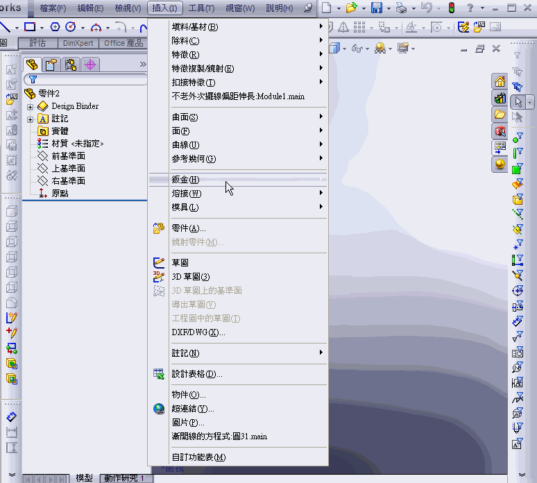

" ~: d/ G: u' @& t. v: Q0 H    高手略过操作方法 ,用下面文件生成一下,帖出来交流。    曲线样式我不帖,自己生成瞧吧。/ F% G9 P9 L5 K7 Y( x, D3 m
    操作方法:在零件状态下,菜单/插入/曲线/]通过x,y,z的曲线...  c/ v% I$ F' c1 G% c# d: g1 S
在打开文件话框中,右下角文件类型选.txt ,选择曲线文件/打开
* T" I/ r- X+ X6 z# r) J应该看到预览了,确定,完成。
4 R- o' W+ r5 H, v  q7 E曲线文件一般方法可在exls表格中用方程计算,高级方法用软件生成。
" u. R' L$ M' q. e2 z常用《曲线方程式》在网上很容易搜到。) G9 Y0 T! J) m9 S
本帖如本人未能及时回复,请见谅,请朋友们互相交流~~- P0 p7 _* S  Q4 l; X" r9 w/ t
下面附件为曲线坐标点文件1 i& Z9 [$ @9 A1 ^

发表于 2016-2-15 09:30:25 | 显示全部楼层 来自: 中国台湾
1 b! f  q: g) R. }9 b1 C
