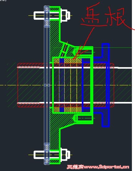

我有个设备使用盘根密封,盘根压得很紧,带弹簧的钩子很难取出,不带弹簧的容易变形,折断。/ W0 [. J' B+ V% h
我想出图纸,外加工2个。直径8mm,长度大约250mm.- H& s1 w# t: L* {9 I: g' k- f3 W8 ^5 B
使用什么材质?调质多少HRC?# C( d$ M* N% y* k# Q* n* w

C45钢好过SKD11?% K) Q( t5 d. K. G; d& d0 B

盘根型号:芳纶;14x14mm,内径100mm.# K  e6 a. z) Y! ~3 L7 G0 ?/ V
示意图.JPG * F; C3 G" N& E& R* T

不需要硬度有多高,主要是刚度要好,一般的弹簧钢就可以。
发表于 2016-5-4 22:51:42 | 显示全部楼层 来自: 中国河南焦作
碳素弹簧钢65或65Mn,合金弹簧钢55Si2Mn等都可以,必要时简单进行热处理
发表于 2016-5-30 15:07:51 | 显示全部楼层 来自: 中国上海
弹簧钢最好,45钢也凑合。关键是硬度。HRC42~47比较好。
 楼主| 发表于 2016-12-18 09:57:04 | 显示全部楼层 来自: 中国广东东莞
为了省事,还是买了一套,多种形状的头可以换。1 j! j# O9 l0 f& P/ t+ @2 Y
7 j" {  }2 S  T& O0 k( {谢谢各位!
