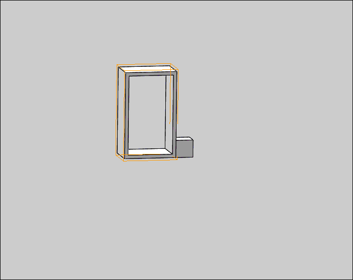

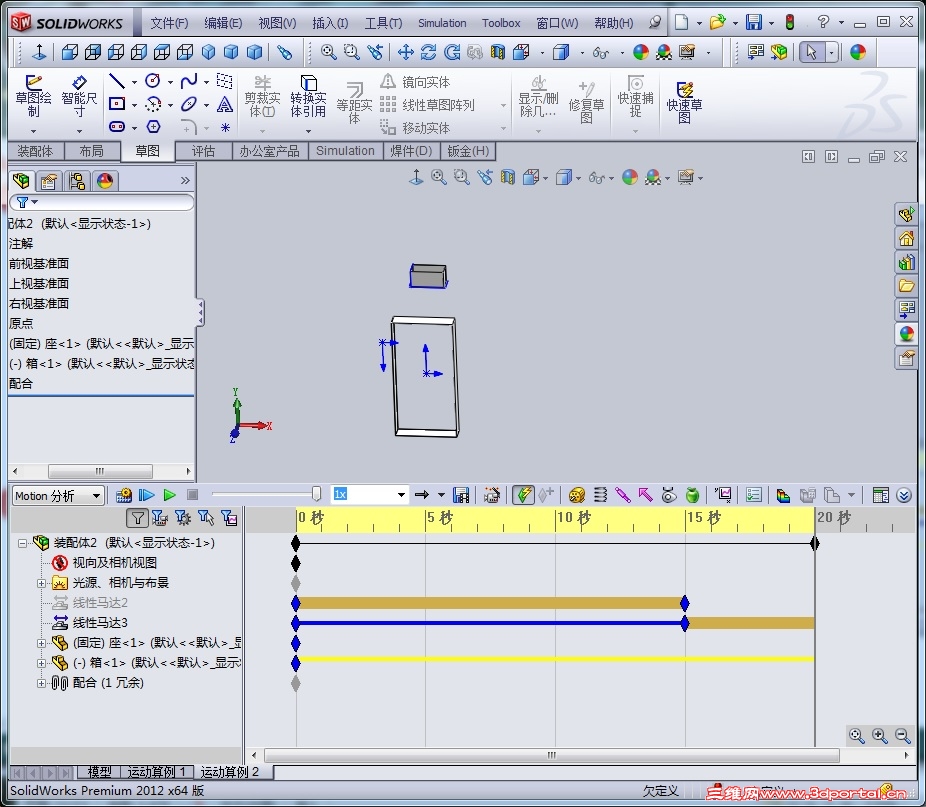

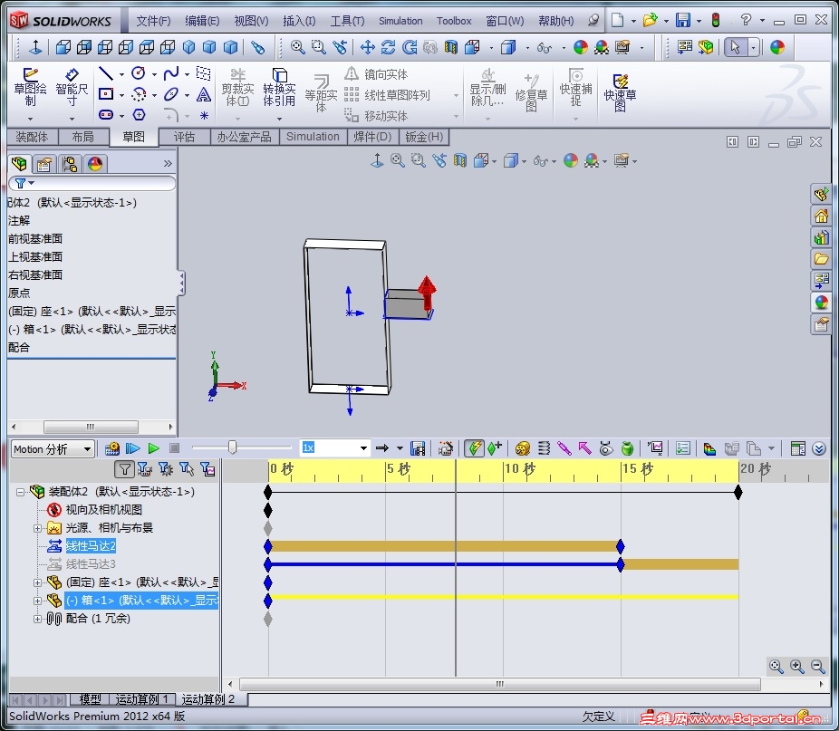

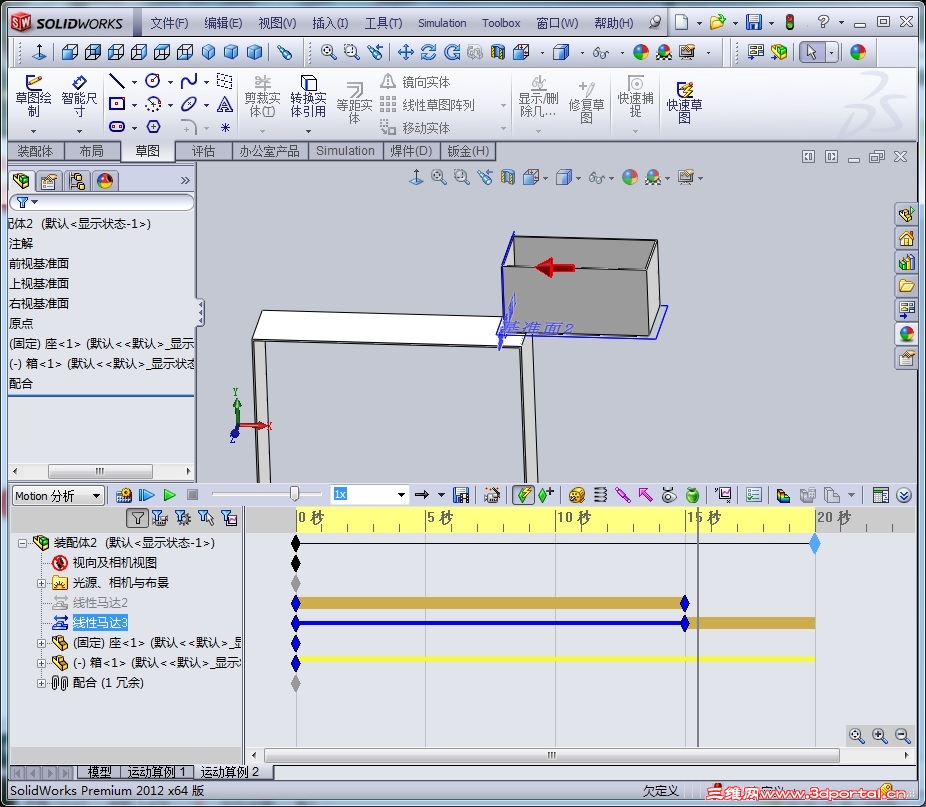

" m4 n! n7 S$ t) I如图,设置第一个电机向上运动,第二个水平移动,为什么第一个电机停止后,箱体不但水平移动还向上移动呢?

这个要建基于事件的运动

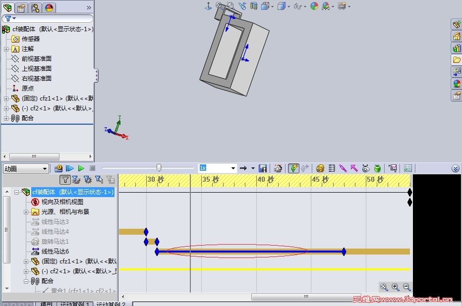

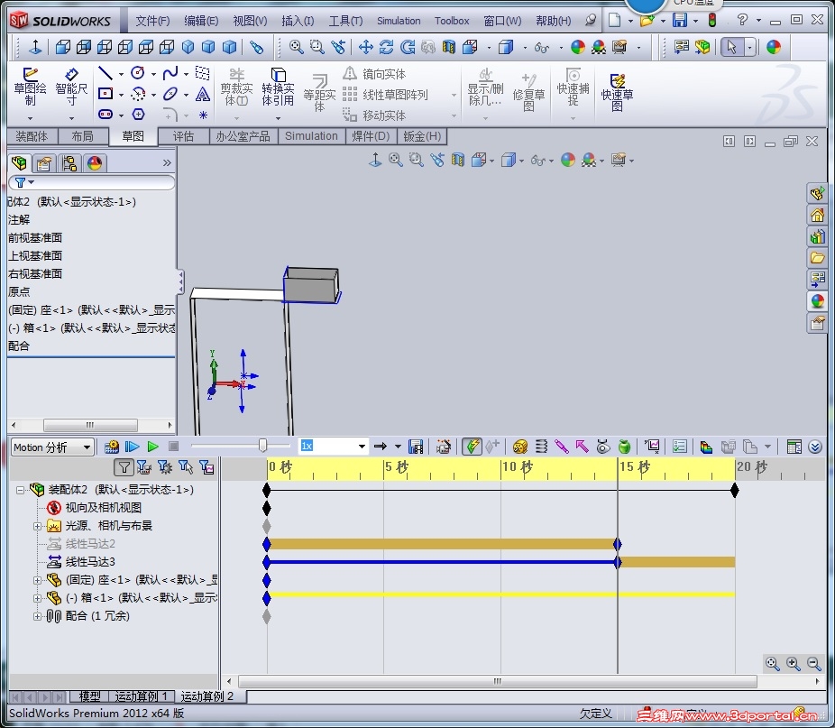

发表于 2016-2-23 22:40:43 | 显示全部楼层 来自: 中国安徽蚌埠
确认中间15秒状态更改过,重新计算后动画实现。回到18秒可以看电机的状态

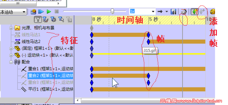

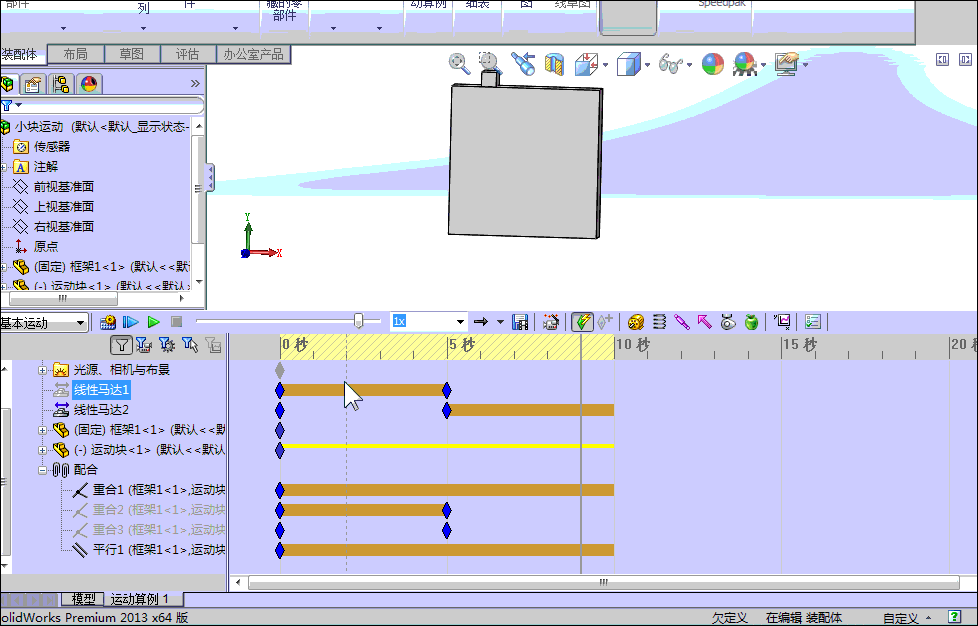

发表于 2016-3-15 08:28:30 | 显示全部楼层 来自: 中国安徽蚌埠
有些配合 需要压缩和解压! f3 k. R4 d  U6 z; _  \1 J
编辑是先选择时间点,添加特征帖,修改特征帖,(就是压缩和解压),计算运行。

发表于 2016-3-20 16:40:42 | 显示全部楼层 来自: 中国安徽蚌埠
mingri 发表于 2016-3-17 08:49  H- P3 @1 S7 N9 x% M% F9 S" x
谢谢谢谢!我还在弄,可惜你的版本高,装配图我打不开
; E: z- J( \5 f7 p& g4 F$ ?
先添加好特征,点下时间轴,比如5秒,点下特征,再按添加帧、然后就可以编辑帧的开关,

 楼主| 发表于 2016-3-21 14:59:48 | 显示全部楼层 来自: 中国河北唐山
jinqin11 发表于 2016-3-20 16:40
  v6 B( H& U! I$ l先添加好特征,点下时间轴,比如5秒,点下特征,再按添加帧、然后就可以编辑帧的开关,
( Z; E. Q1 ]# d/ {. T' D" _

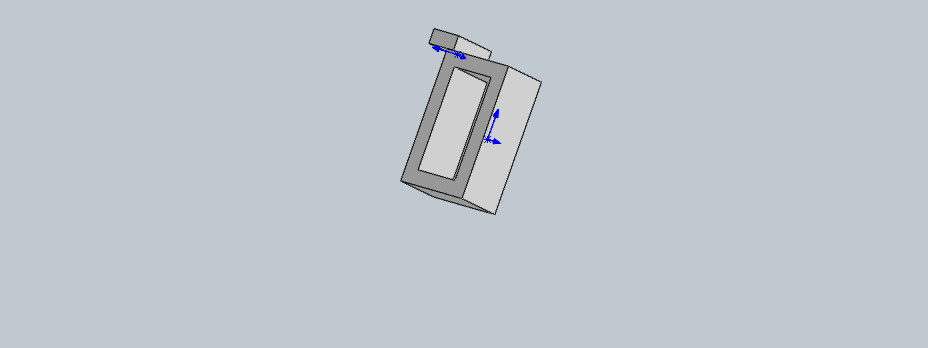

非常详细,对我很有用,非常感谢!下面是我做的动画
 楼主| 发表于 2016-3-21 15:17:57 | 显示全部楼层 来自: 中国河北唐山
但是还有两个问题:' N$ [0 i+ J. I, W) K- U2 Z" h
1是保存动画时提示“运动算例结果已过期”,如果选是,重新计算,这个动画就乱了,那个运动体就不知道飞哪里去了。选否是这样正常的,不知道为什么?* w- O+ @: ]7 n6 Z8 I3 Y6 a
2是不知道为什么向下走时向上走一下,再向下走?
