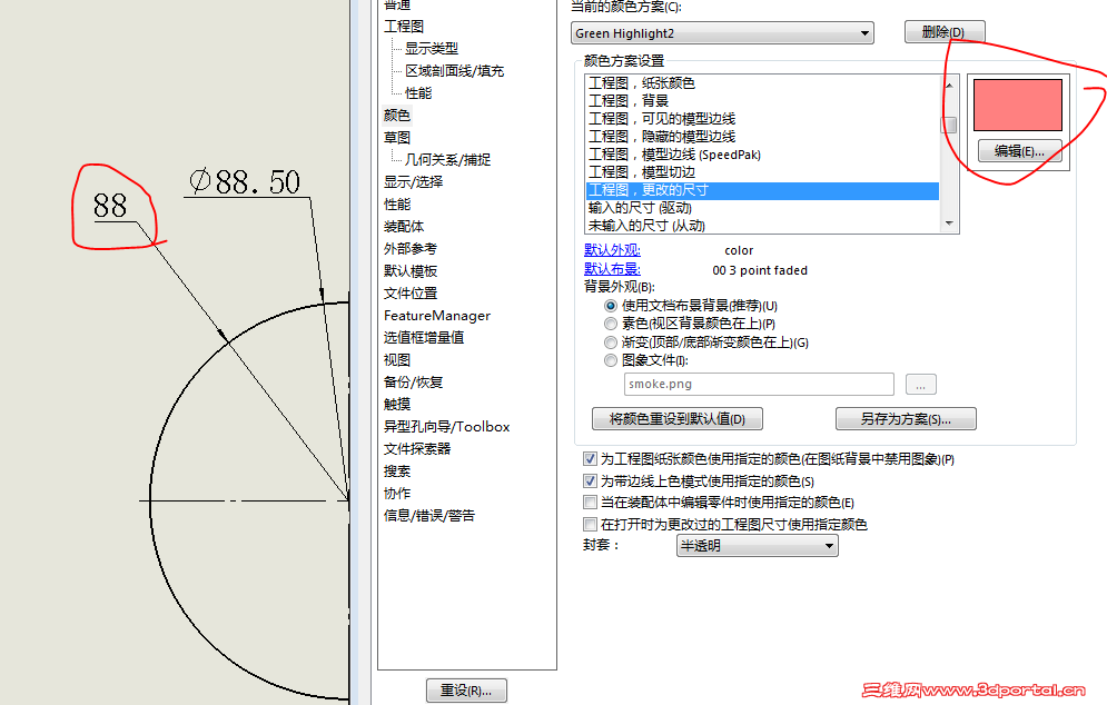

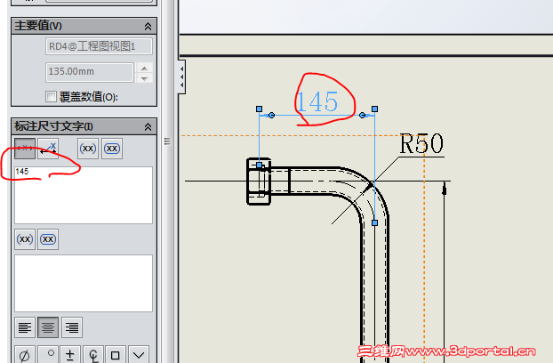

就这个尺寸我是自己更改的,想让它 显示的颜色不一样,
: I, b. `& m$ f+ R4 U% h) ?( O9 s这样便于我 以后知道
! A) K5 M; H9 v+ ]& G* _- f在颜色管理里面找了半天也没看到呢,求指教

试试这个行不行
 楼主| 发表于 2016-2-4 10:31:03 | 显示全部楼层 来自: 中国浙江衢州
ga7zm 发表于 2016-2-4 09:38! a, r9 Z4 v) f0 O% s% z: C( v5 V- _
试试这个行不行
6 W7 h1 ?+ {$ u& w) u

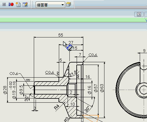

发表于 2016-2-4 10:34:33 | 显示全部楼层 来自: 中国山东威海
可不可以试试图层?我也没试过。
 楼主| 发表于 2016-2-4 10:38:31 | 显示全部楼层 来自: 中国浙江衢州
Atropos′ 发表于 2016-2-4 10:343 B' [  ]: k/ }% K
可不可以试试图层?我也没试过。
+ _4 D- j& f6 y" G5 ?; N
图层,时候 智能尺寸颜色就改了,再修改尺寸,颜色还是和图层一样,囧

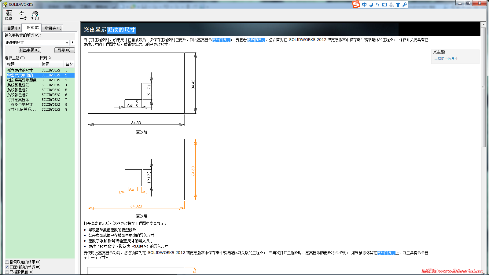

发表于 2016-2-4 11:10:37 | 显示全部楼层 来自: 中国河南新乡
参见这个及相关内容,看看能否帮到你。

发表于 2016-2-4 11:26:02 | 显示全部楼层 来自: 中国山东威海
ryouss 发表于 2016-2-4 11:21
. a0 g  K) W$ N: T+ i5 p/ r( p% l+ Z在工程圖狀況,使用圖層不行嗎?
( x6 N9 X9 q/ ^$ Q3 v/ C
这样费事,最好能是那种只要修改了尺寸就自动变色的功能

 楼主| 发表于 2016-2-4 11:41:30 | 显示全部楼层 来自: 中国浙江衢州
! e7 _  {5 G7 M( a+ R- q$ a在工程圖狀況,使用圖層不行嗎?
7 x- X$ q' S' l7 {8 z: m
恩恩,这样是行的,我也是想找到一种办法,就是 改完后 ,颜色就自动换了

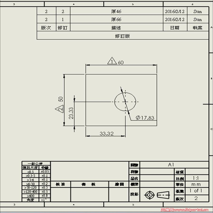

发表于 2016-2-12 11:03:04 | 显示全部楼层 来自: 中国台湾
建議使用修訂版來管制設變
9 I- _7 \- ]  H5 X: q2 Z* n 圖片1.jpg & t' @+ y/ f" A; h3 y

发表于 2016-2-12 11:47:39 | 显示全部楼层 来自: 中国福建泉州
hero522 发表于 2016-2-12 11:03" K* I% U# A3 F
建議使用修訂版來管制設變
7 {0 k+ I. u" w$ ]
严重同意啊+ ?$ h" b& G$ X4 R
其实楼主的目的和楼上是一样的
" j/ D( _# f& o0 B1 `# V- \$ J4 C' S0 A9 I
但是图纸管理就要这样正规
  g  S: r" H' j; Y话说SW的修订功能早就有了
发表于 2016-2-13 12:00:21 | 显示全部楼层 来自: 中国辽宁盘锦
loveelva0 发表于 2016-2-12 11:47
# S" c8 \5 e$ r4 T! N$ n严重同意啊
3 y; p# x1 b; A4 P; K其实楼主的目的和楼上是一样的
+ a. c' t# s3 \  i对头,想引出来的就是这个!
