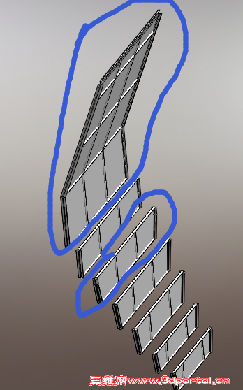

发表于 2016-2-2 11:24:56 | 显示全部楼层 |阅读模式 来自: 中国上海
多个多实体模型,能不能用鼠标在模型里面框选,6 O# M3 m+ c1 c# d& s) h0 a$ g
把一部分单独保存,1 l. W5 o! S0 Y( ^- z+ h5 P
不想从切割清单里面选择. r+ c0 n( a$ I8 F( V$ {
多个多实体模型,能不能用鼠标在模型里面框选,把一部分单独保存,不想从切割清单里面选择.png 5 l% h2 R, }6 X& [. D
1 |* R) E/ s2 I* O+ y* Z
' A- U2 g, c' n% c; A& C
发表于 2016-2-2 11:50:22 | 显示全部楼层 来自: 中国山东莱芜
过滤器选过滤实体 ,框选,击右键插入到新零件
 楼主| 发表于 2016-2-2 12:16:07 | 显示全部楼层 来自: 中国上海
luanguangtao 发表于 2016-2-2 11:50. j8 p3 i" {6 D9 z3 k
8 H- v; I/ M& P* \5 s我想把图中蓝色云线里面的部分单独保存
发表于 2016-2-2 14:31:10 | 显示全部楼层 来自: 中国山东莱芜
可以按ctrl,单选也可以
 楼主| 发表于 2016-2-3 14:02:11 | 显示全部楼层 来自: 中国上海
luanguangtao 发表于 2016-2-2 14:31
0 h2 B; U1 {; A$ l4 t7 w- J; L" R可以按ctrl,单选也可以
& P1 l' N0 H3 g4 O0 O/ }* y, w- l我是说用鼠标,只用鼠标,框选能不能做到,
发表于 2016-2-4 07:14:04 | 显示全部楼层 来自: 中国山东威海
用过滤器,选择实体。。。。保存实体。。
