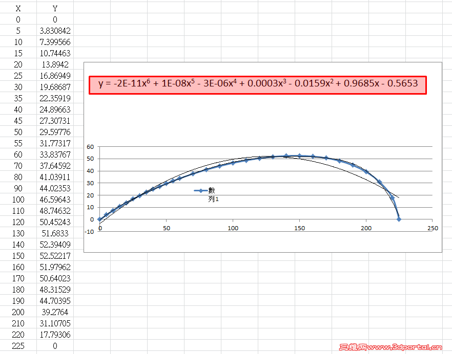

不規則曲線 轉換為公式曲線
! c' B* y  X& e: c' o2 G# h4 E) b: b/ y
1.1預備軟體:EXCEL
8 ~2 I) L  l3 h( Z3 w/ J' ~1.2預備SW巨集:hoisee 發表的GetSketchPointsExcel
4 p& O; k, x6 t, q0 e+ o3 L& Mhttp://www.solidworks.org.tw/forum.php?mod=viewthread&tid=239151 t3 y0 _4 N) H2 m- C6 `$ ?  q
2.1開啟欲轉換檔案7 b1 r4 ?. y1 C
2.2於同平面開啟新草圖
6 N: o% {9 v* A$ y% L) r+ _6 |2.3依序插入草圖點,數點; H) M5 F: ~8 h7 ]: O& ^9 a
2.4使用hoisee 發表的GetSketchPointsExcel將草圖點座標輸出到EXCEL
$ O: w# D4 N+ M/ `4 }3.1開啟輸出EXCEL) j! }, l! j9 R, t, O7 Y
3.2 EXCEL插入散佈圖圖表& n) ?( w0 ?& y. e* v) W& @
3.3散佈圖加入趨勢線. i  i8 X6 G2 b
3.4散佈圖加入公式* P" H8 k# {+ E9 E1 ~
3.5散佈圖公式格式變更( m% H, I% C3 R% t9 V! ?& n0 |
3.6複製公式到SW
3 l, L: h: K  r) |6 i' j; {/ G- V0 x0 H2 Q5 g
