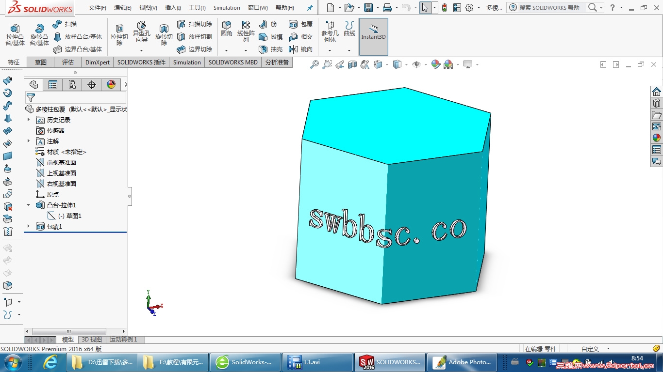

找了好久,2016里怎么没有套合样条曲线。。没有套合样条曲线,如图(图是网上下的),可以做出来吗?谢谢。

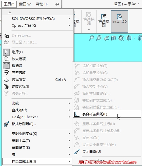

有的

太感谢了,找了半天 终于找见了

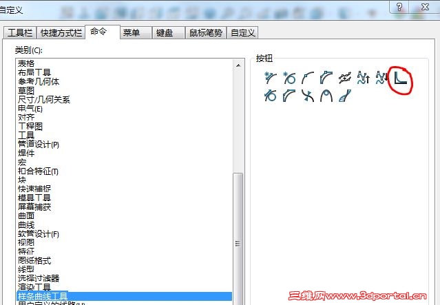

也可以通过自定义从样条曲线工具里拖放到草图工具菜单; h- m% \% r* }3 G; u) W1 v
样条曲线工具里
样条曲线工具里
