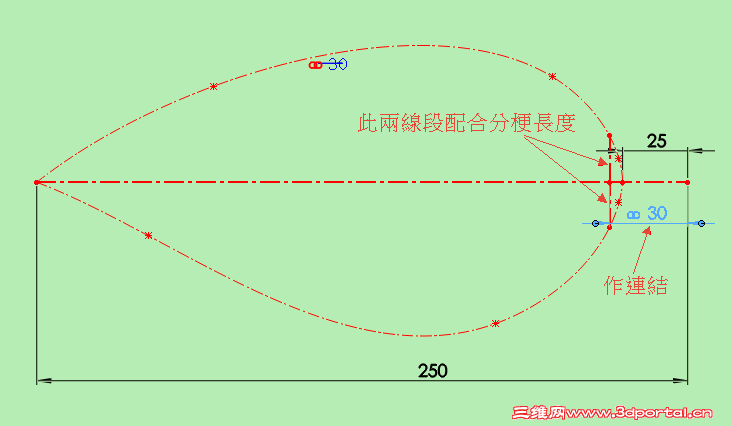

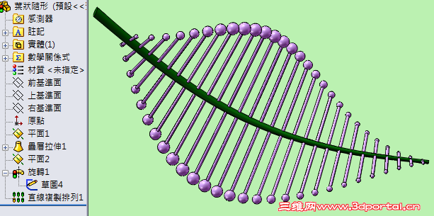

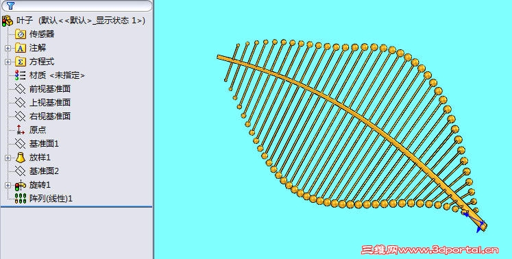

[分享] 葉狀隨形陣列 16#參考作法
发表于 2016-1-21 21:06:45 | 显示全部楼层 |阅读模式 来自: 中国浙江嘉兴
: Y0 }2 C2 Y6 M- c+ M1 w
4 N2 f: a2 ^8 m3 b- S% l- F之前做過的練習,已不曉得原創者了.* t9 `- w4 B. ?$ w+ T0 B
3 `; ^+ g* f1 ]; O" l; x) ?' U. J+ J; t+ X6 R8 q& b
  B- {0 Y* i$ Z9 X, q3 ?1 {& W% `2 C0 a$ `
1.png * ]  V+ ^/ p! m, m2 V/ f
7 B. P' Y7 a& S) `3 O5 @

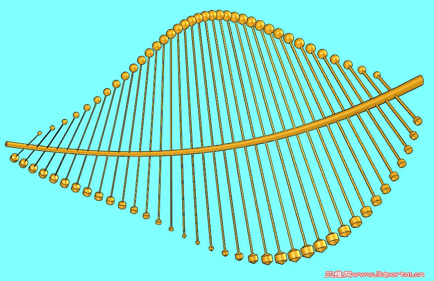

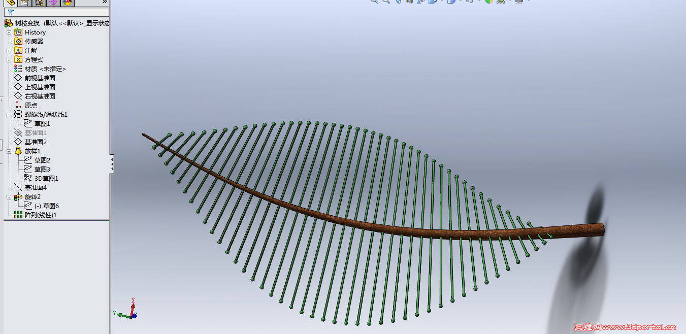

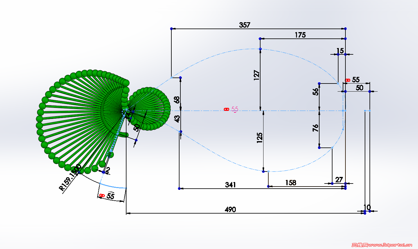

 楼主| 发表于 2016-1-22 10:27:12 | 显示全部楼层 来自: 中国浙江嘉兴
' V* a% ^4 ], i* w9 S9 r; K' p& `) X3 M+ N
另個變化
* Z3 z8 C: f& O
: j+ R& Z. u2 h( p# Q3 O4 g 2.png " b/ c  G* a4 |5 u

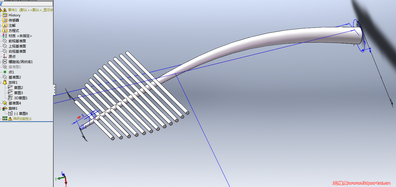

发表于 2016-1-24 15:27:04 | 显示全部楼层 来自: 中国浙江嘉兴
梁大,那个最后一个基准面怎么建呀,我怎么老是搞错了
9 r$ s! a$ f( [4 |

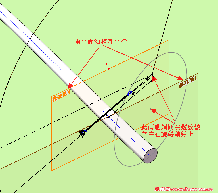

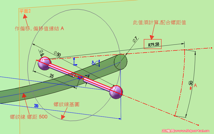

 楼主| 发表于 2016-1-24 16:19:04 | 显示全部楼层 来自: 中国浙江嘉兴
7 Y2 _/ k4 ~1 G- A8 I
13993359550 发表于 2016-1-24 15:27! E: {+ Y+ i/ o. E0 P( r, G) q
. q1 q; J2 N. p9 u4 E, ]形狀會做啦,(但以粗梗中心線來說細梗兩邊是不相等的)
5 t* Y8 U  n6 b  I但陣列時要控制草圖6的旋轉中心線要相交在3D草圖1(粗梗中心線上),
9 Y, M( m& Y; U7 M; c! n粗梗中心線,1#看仔細是做成螺紋線,才好找到中心位置,
1 O( l2 P" n1 Z2 U& A5 `" I  U所以提示你,3D草圖1改成螺紋線,再想想道理!

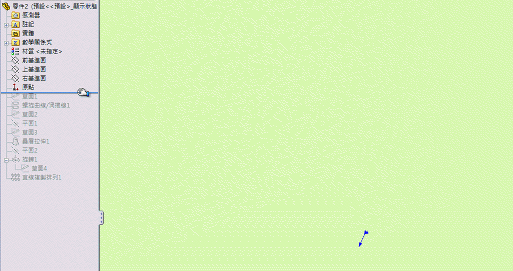

发表于 2016-1-24 18:29:47 | 显示全部楼层 来自: 中国浙江嘉兴
ryouss 发表于 2016-1-24 16:19: ^+ d0 J' s4 T7 H
形狀會做啦,(但以粗梗中心線來說細梗兩邊是不相等的)! B, R+ S1 j. [9 }1 s6 ^0 \6 u5 q
但陣列時要控制草圖6的旋轉中心線要相交在3D草圖1( ...
. k" Z" f$ m5 u. r# R* q+ A2 D+ `
梁大,冒昧的问一句,那个基准面4怎么创建呀
 楼主| 发表于 2016-1-24 18:55:45 | 显示全部楼层 来自: 日本
13993359550 发表于 2016-1-24 18:29
9 ?, J! t) c8 Z3 @+ |梁大,冒昧的问一句,那个基准面4怎么创建呀
* t; B4 x* ^8 o7 Q4 w如1#是草圖4吧!
! k1 g4 B9 U5 W- n
9 _: Y. w9 }" q& ^1 q5 y如下參看
1 ?6 f. @: b3 g2 i! n8 } capture-6.gif
6 }2 s4 v9 c5 t$ m9 @" [: I  w
/ f" |3 H/ M% W, Q& I/ h

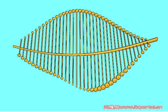

发表于 2016-1-25 13:53:57 | 显示全部楼层 来自: 中国广东肇庆
练一个,不是那么好搞。! X' c, b$ p/ q+ Z4 g& q. [
% h: l) C: J$ x5 E6 U8 {$ E Snap1.jpg

发表于 2016-1-25 15:15:21 | 显示全部楼层 来自: 中国广东肇庆
另一个效果3 w, e; s* m6 n3 p3 A; P* P
4 A7 _. |% J  v! _( q Snap2.jpg 4 \& U( s$ l1 v6 Q# @
发表于 2016-1-25 15:44:49 | 显示全部楼层 来自: 中国广东肇庆
再来一个
- w5 C2 c# D' n  U: ?) @; I( v

 楼主| 发表于 2016-1-25 16:15:44 | 显示全部楼层 来自: 中国浙江嘉兴
, D  z9 V0 f" \
13993359550 发表于 2016-1-24 18:296 g" X# j; U; ~3 @
# k9 X3 T$ U7 [* o( h
作法參考,如1# 紅色為草圖4! |/ s7 b9 y1 H  |8 W
5 G" Q7 H0 V' ~' u- H
& ~' e7 Z8 c  W. n) U
, h2 T% c' S1 W/ j: j6 v( ~3 P 2.png
% y0 }' Y* y* n: s% I" ~4 i! ?7 [& X) o

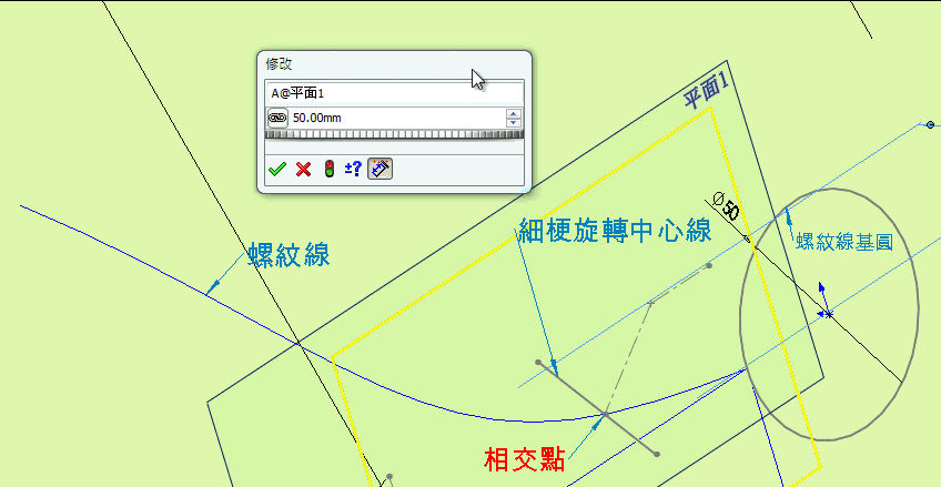

0 w& m1 B: F) f. i7 z梁大,我试了好几遍还是不成功呀,恳请看一下怎么回事呀
, ~; W7 j) {$ @+ {& s% Y' _
零件1.rar
236.09 KB, 下载次数: 8

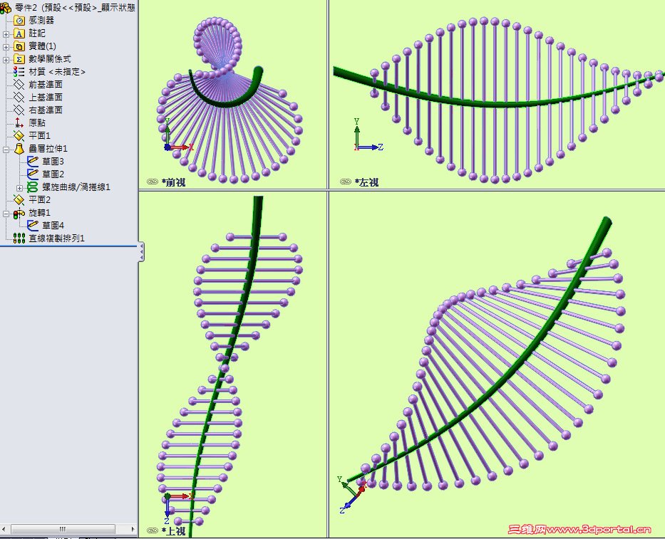

 楼主| 发表于 2016-1-25 23:34:28 | 显示全部楼层 来自: 中国浙江嘉兴
13993359550 发表于 2016-1-25 22:42
4 J- {4 l  F# y6 ^! Q梁大,我试了好几遍还是不成功呀,恳请看一下怎么回事呀
( k+ A3 y5 f. j: {1 G8 I. v7 J1 i. N
思考不成熟,偏差太大了
# C5 U2 M7 D0 G6 P" J" \& u$ ~: G2 |
3 _3 ^: |4 Y1 S, N( \, t, r err.png 9 c, }8 J, x' ]; U
/ @7 H. n: Q4 Z* W, N7 c4 w6 f
+ f' i. G# C1 f0 Y% ], C
发表于 2016-1-26 22:52:07 | 显示全部楼层 来自: 中国浙江嘉兴
ryouss 发表于 2016-1-25 23:34
. a, ?8 a4 S/ x/ M思考不成熟,偏差太大了
1 ]- [; X6 h6 B7 L3 u
谢谢梁大的细心指导,终于做出来了$ X3 h& i2 R+ ~7 @

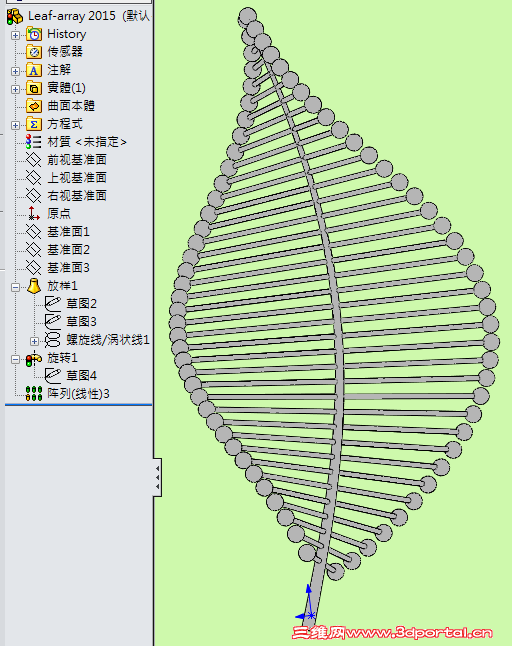

 楼主| 发表于 2016-4-17 12:45:37 | 显示全部楼层 来自: 中国浙江嘉兴
旺仔小胖虎 发表于 2016-4-15 21:17
1 o9 i% d* q$ P0 j网上搜的教程一样画葫芦,但就是不成功?求大神指点,到底哪里出错了,对随形一直未嘚真解,附件是2 ...
( K. _. ^; W) }3 B" k  ?
稍微修飾一下:
7 q- q  ]/ G  A- |  \5 h  p* g 1.png
% x, O9 ^7 R( q9 J/ s1 `  Y9 r
1 N( h6 o9 _0 s5 G* K5 q/ R" r# o7 k% k4 |4 B  t
Leaf-array 2015.rar (1.09 MB, 下载次数: 31)

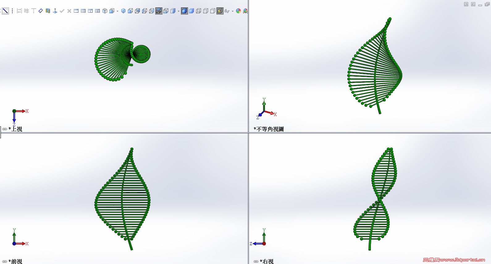

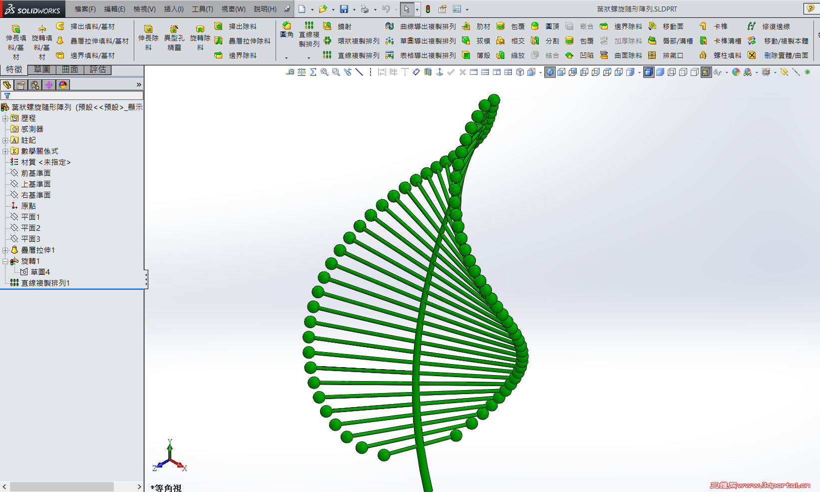

发表于 2017-7-28 16:04:33 | 显示全部楼层 来自: 中国台湾
隨梁大學習一下,很少做隨形陣列!感謝指導!草圖定義時搞反沒定義正確造成!
5 T- r; n2 u7 r; Z" l5 O$ Y( V$ v8 X5 x0 l" ^' t
& p5 F) x$ U7 Y% N9 E! B* a0 Z0 ^" [! x
0728-07.png % b5 o! [5 u0 m# U; Z3 o: k+ x0 m
/ S# j, C7 |+ e% A3 M# P( [  e# o 0728-06.png
7 N# l- {% c/ K$ A3 K. B& V9 X8 @) N) `  v3 X& K/ F9 V# h
