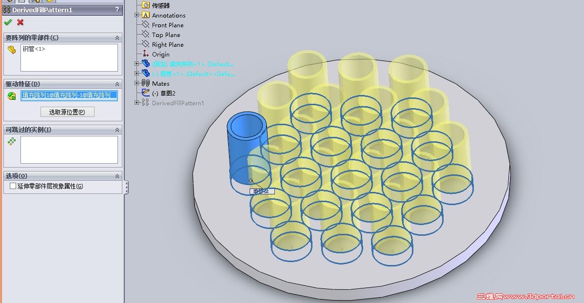

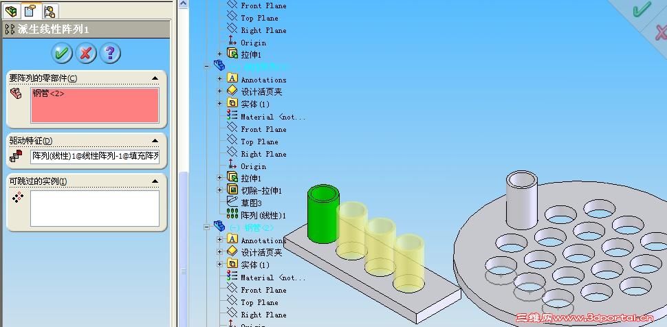

: [/ a5 P1 }3 f  W6 i% G: n; c+ b在线性阵列中,能够使用驱动特征2 V6 Y4 S9 H! s# `& T* j
' T- ~$ \  r1 V! D$ }
15.jpg & _& o9 @* f3 F
4 ~+ [( p- l# B, w4 p4 w# {0 {% a9 |" t6 c' F2 k

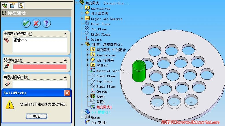

3 `$ [" @5 b1 A* p+ R/ n+ [% _8 @2 o而使用填充阵列,不能使用驱动特征。
$ T& h% p1 }$ y4 X2 u  ^. X* \( Y5 l! k! {5 c$ j) y
14.jpg : v' s! z. o* y4 c/ r0 }( d
2 L$ V; g; C# M4 c3 D, H; A1 M8 l  I) [' ?
请问,各位有什么方法,将钢管填充到下图的开孔。
. s; n, [( x0 d- }
aa.zip
307.91 KB, 下载次数: 4

2012版可以,看来楼主要更新软件了9 D0 U8 n% g2 _6 L7 w8 ^/ ]1 t7 L
QQ截图20160121084505.jpg . q4 {$ o, ~; n$ G. W

wutong490 发表于 2016-1-21 08:46
- S5 m4 p: w, L7 @+ R2012版可以,看来楼主要更新软件了
8 _, w8 T4 K0 }+ u' H俺跟梧桐大一样,也还在用2012,
