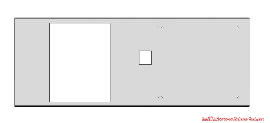

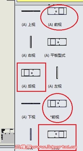

       下面图片详细描述了我遇到的情况,关键是在出工程图时,它界面右侧系统自己刷新的视图给出了两种,比如说 前视图有两种,而且还是不一样,图中红色圆圈圈出的是两种前视图,方框圈出的是两种后视图,一般不注意的话,肯定会出错,请问大神么,有解决办法吗?
- G( p/ ^1 P1 n7 t       零件图以给出当前前视图的样子。。

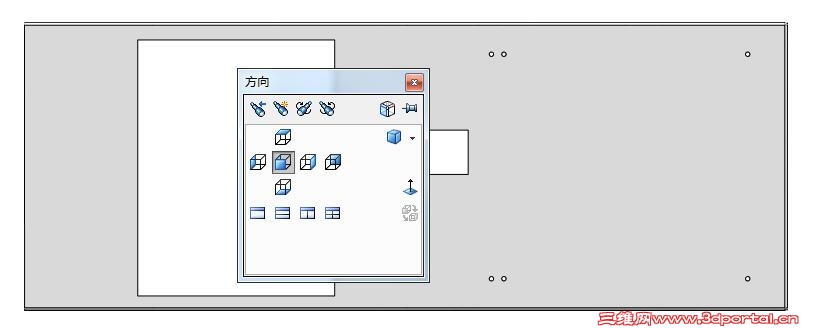

发表于 2016-1-22 16:27:54 | 显示全部楼层 来自: 中国上海
重新定视图方向了 就会出现2种视图

发表于 2016-1-30 09:01:06 | 显示全部楼层 来自: 中国安徽合肥
添加新视图,或者更新标准视图就会有这种情况。带  *  号的是更新后的视图,而不带  *   号的则为默认的视图!

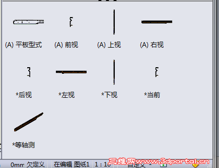

发表于 2016-2-2 12:44:22 | 显示全部楼层 来自: 中国安徽蚌埠
我的钣金件才有多几个视图
