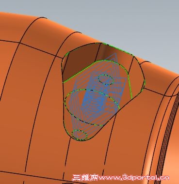

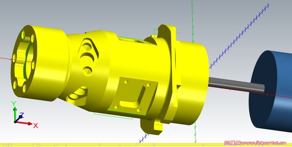

0 T6 q5 W7 e5 d. N自己拿车铣复合的例题数模编了一个车削中心(车铣)的程序。但是后置出程序①小斜面不知道怎解决,望版大提点。
9 R+ b6 ]! {6 M+ q$ F" }带Y轴C轴车削中心,加工斜面①的有动力弯头。9 |" F' m* G9 n; P

! `% D2 X! Y5 c0 u" ]嗯。加工斜孔和斜面铣削时候有可以转角度的动力刀头。能用车铣复合的后置出吗?实际上能加工斜孔就可以了。

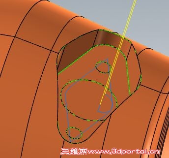

看看是否这样?前提是角度要调整到位,- p0 Q% y8 v! @3 S/ J, `; w
捕获.JPG 8 r( d1 m% M8 J" K: u% L5 I! B3 ]

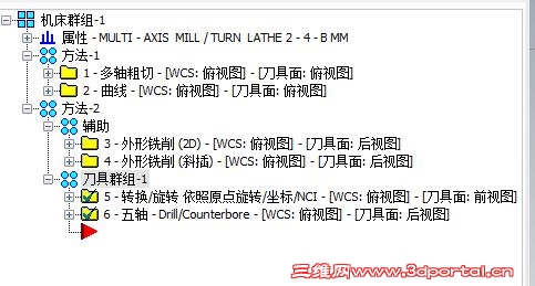

不要用普通的钻孔操作,改用5轴钻孔,刀具平面该后视图
发表于 2016-1-20 10:42:28 | 显示全部楼层 来自: 中国江苏无锡
本帖最后由 lyd_2005 于 2016-1-20 10:44 编辑 5 Q& l* z/ r5 v% A4 i% g7 _
9 H7 G! C- Y) }+ Y4 f: x$ p1 A! J+ T
普通的钻斜孔,2D铣斜面,出不了程序

1 u4 j2 E7 u! b% b& A铣斜面,你用的是什么刀路?

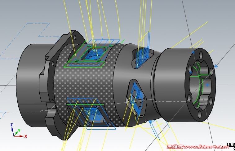

发表于 2016-1-20 18:27:23 | 显示全部楼层 来自: 中国江苏无锡
! u0 X) _, z# s! I! g5 Q
( V; E$ p& ^4 z& [多轴
3 q' n# z- P- E+ C7 T- S
$ h& i( w4 ^  h. s* _1 U, [9 ]/ Z1 R' _9 c& R
8 [* z/ E: w$ k4 A
2.JPG 8 ]1 K0 D& ]: h8 _
1 d: X1 B* f% p* z+ l; c

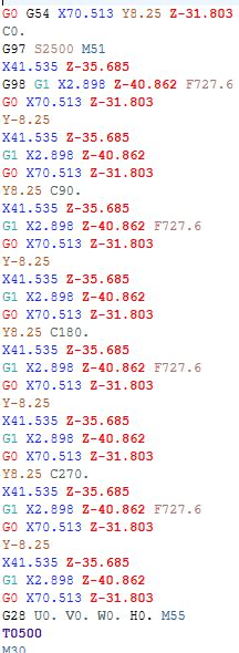

发表于 2016-1-21 15:03:23 | 显示全部楼层 来自: 中国江苏无锡
补上程序,有刀补6 }, d  h& Z" T6 @
