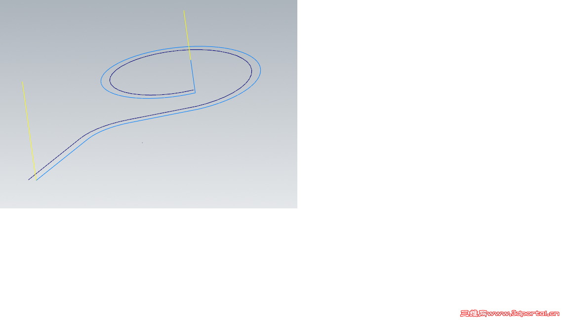

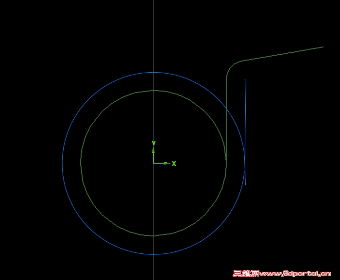

请教各位大神为什么尾部不能切线切出

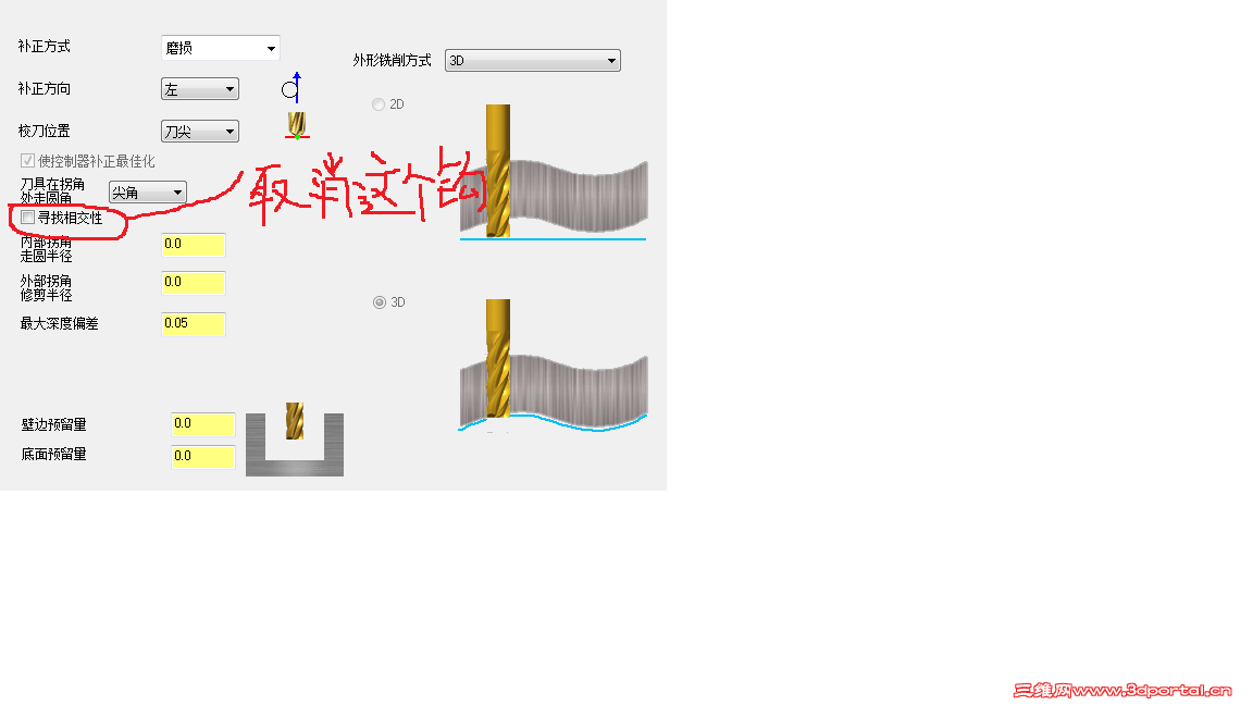

发表于 2016-1-16 21:48:22 | 显示全部楼层 来自: 中国辽宁铁岭
2016-01-16.png 2 p8 ]  |# f# u

不加进退刀的情况下,刀路无法按线架出

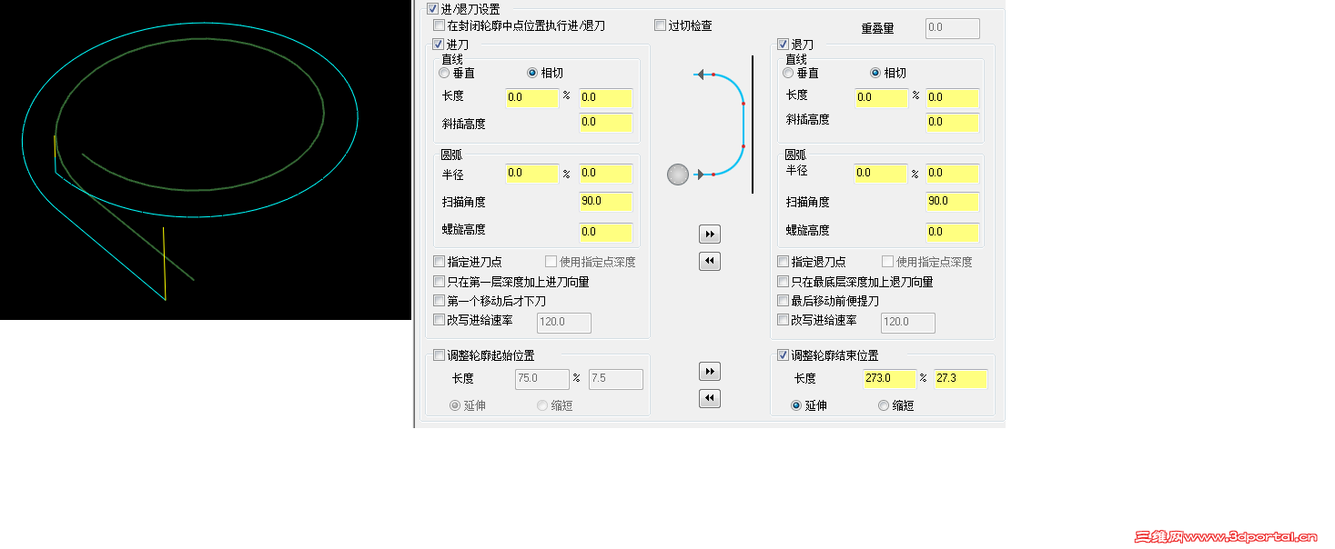

发表于 2016-1-17 09:30:26 | 显示全部楼层 来自: 中国广东深圳
ydhuie 发表于 2016-1-17 09:01
2 @6 T$ r, F  [( {6 R$ w1 }不加进退刀的情况下,刀路无法按线架出
& y3 [" g" A2 q# V
见图
发表于 2016-1-17 09:35:23 | 显示全部楼层 来自: 中国广东深圳
lhllmx 发表于 2016-1-17 09:303 {$ }3 j  ~7 }5 a
见图
+ z+ z, V0 f" [& m& V
无进退刀
% y. O3 S/ G( r' p5 h

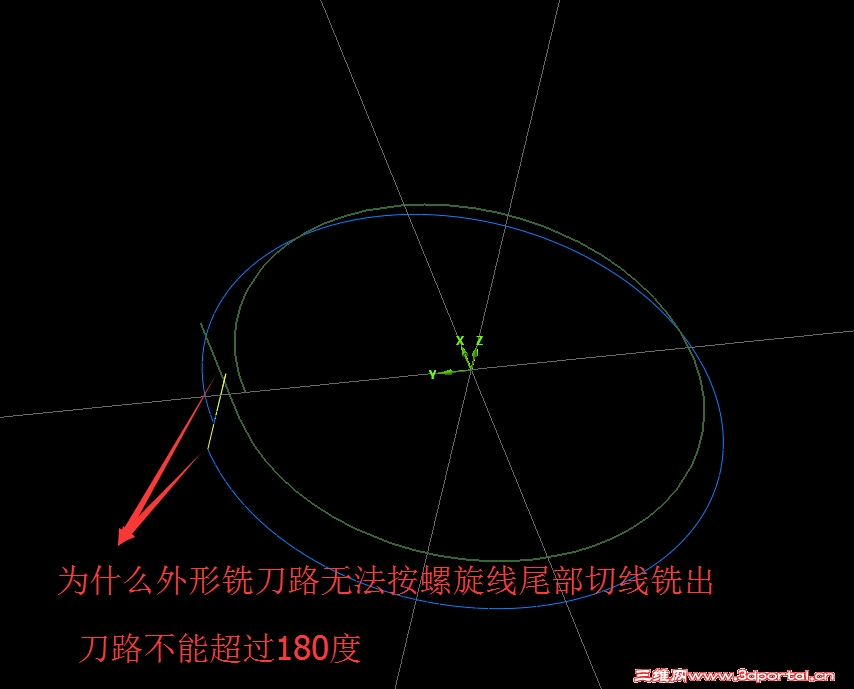

 楼主| 发表于 2016-1-18 12:30:12 | 显示全部楼层 来自: 中国广东佛山
本帖最后由 ydhuie 于 2016-1-18 12:32 编辑 9 l" M7 `4 X1 M8 o" }( s
lhllmx 发表于 2016-1-17 09:35
2 X# p/ L, ~6 I* J1 y: U无进退刀
6 K" l0 c- M/ i0 j6 ]
螺旋尾部加特定角度的斜线
% `( ?9 R* Z& L( A9 l! i0 @
发表于 2016-1-18 13:09:58 | 显示全部楼层 来自: 中国广东深圳
ydhuie 发表于 2016-1-18 12:30& d$ r  c" [6 W3 v- J; p$ M
螺旋尾部加特定角度的斜线
1 q: o2 e; ]' h: x: a* Z4 m这个也可以做出来,不过要进行刀路编辑。

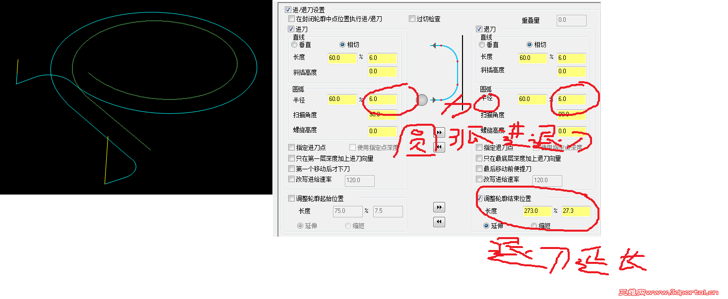

发表于 2016-5-21 11:23:23 | 显示全部楼层 来自: 中国广东深圳
ydhuie 发表于 2016-1-18 12:30, z) w% y- |- l# S$ ^4 z
螺旋尾部加特定角度的斜线
! w. {0 e: s: X' q) h9 v
终于做出来了,不过不是我做的。

 楼主| 发表于 2016-5-22 13:01:40 | 显示全部楼层 来自: 中国广东佛山
lhllmx 发表于 2016-5-21 11:23
$ K' m4 U/ q5 N, ?7 b7 ?终于做出来了,不过不是我做的。
3 B9 ?, C: E$ m+ m  L0 t, Y谢谢,终于做出来了
