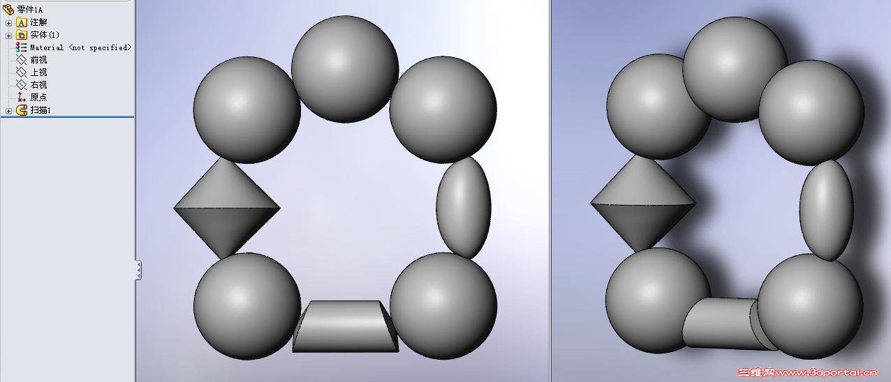

  H, j7 s' g/ a感觉众多难题最终考验的还是草图功力。* L& \  ^& a  r& a- J; _
看我学不老叔的扫描,扫出了一串有棱有角,间隔不一的鸡蛋啊。
# v: j; ^" ~  \6 }/ Q/ o/ G6 X/ D) ^; m2 Z2 s- G/ X
Snap1.jpg + a" R3 I4 Z2 @) p* s: o
