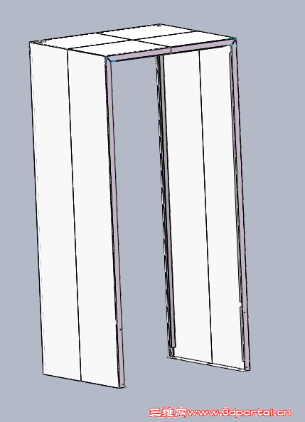

此U壳是用曲面制作的,现在已转成STP格式的,不能在工具里面编辑了,怎样才能将该U壳高度减小50mm?我的解决办法是" e9 x* E1 D, d/ R% Y. d- j1 @
1. 将此U壳实体化,然后通过直接编辑--分割--移动来解决,可是我不知道怎样才能将整个U壳实体化?, L. ~. Q; G  k; L9 R
是否还有其它的办法?( G8 N: h, K3 p5 m( a0 Z
以上问题请高手指教,感谢感谢!!

2.曲面转实体,可以用“加厚”、“缝合”命令;5 E' C, p7 o0 ?0 r7 v  ^
3.贴图若是曲面,要实现你说的效果可能要视情况而定,所以请上P;1 Z5 o7 I) x, L0 X& D( b, K4 u
4.如果是实体,可以直接用“移动面”来改变尺寸,不用那么麻烦。

$ V5 T9 c7 s+ [4 B8 Gpro/e转过来的,用SW打开是曲面

% F" m5 C! Z( n" ?9 t: o贴图就是曲面呀,实体就好办了

可以在基准面上,切割50高的,使原实体变成两个,然后通过移动/复制 实体。移动到合适的位置,就是配合,然后用组合命令,当然也可以不用- m, O* U, S% L8 f
