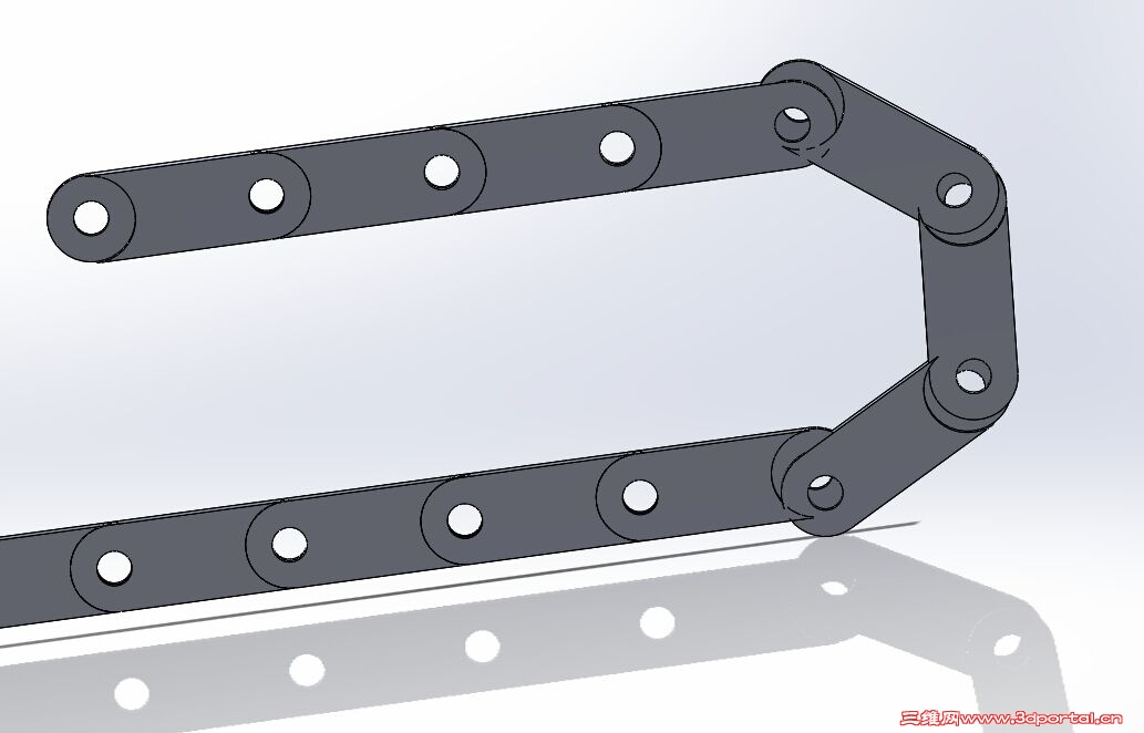

我画拖链用了曲线阵列这个功能,可在圆弧的地方明显偏离了,孔的位置也不对,这是怎么回事?

用链阵列就可以了

链阵列是什么?线性?圆周?

) }3 V3 T$ F* \) K) H7 f. c5 l, k从SW2015开始就增加了链阵列,链阵列就是链阵列
