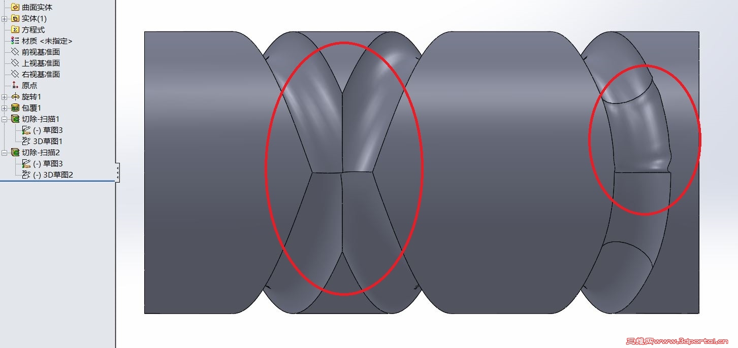

我按照pzhzs楼主的方法试画了一下,无论如何也画不好,最后只好将楼主的文件复制一份,只是将扫描切除删除重做,结果出来的图变形了(图片中红圈部位),不知是我电脑的毛病还是软件的毛病,还是我做图有问题,多次反复试验也不行,请pzhzs楼主和其他各位帮助分析一下。谢谢!我用的是2015sp2

删去“切除—扫描2”,以上视面镜像“切除—扫描1”,选中“几何体阵列”选项。

楼包裹得到的线,再搞成3D草图的线。扫描时这3D线试一下。
  k) \+ X% L- z+ E0 e& }另外包裹中的草图底面的直线也打断成两段线段
发表于 2016-1-15 18:01:08 | 显示全部楼层 来自: 中国浙江嘉兴
楼主你的3D草图有问题,按上面说是,草图左右分开试一下。

为什么不勾选几何体会多切??4 H+ Z/ F1 S3 L" g& Q* X

我自己反复试过都不成功,才用pzhzs楼主的源文件试验,只是把pzhzs楼主源文件的扫描切除删除再按照源文件的设置重做(所有3d草图都是源文件的),结果就是如图所示,为什么和源文件相同的做法结果不同?现再把pzhzs楼主的源文件发一下,供大家参考对照。
4 a/ G+ Z2 r7 z. k3 m4 ^3 v
1 F8 R$ ]+ y) m9 M' [8 {按照以上方法果然可以,谢谢!同时也想请教一下为何没勾选“几何体阵列”结果比以前还差?另外还是想分析一下为什么和pzhzs楼主的做法完全相同但结果却不同?(只是把扫描切除特征删除,再按照源文件的设置重做扫描切除特征,其余都不变)
