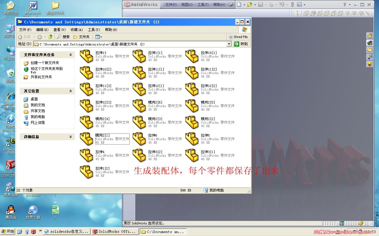

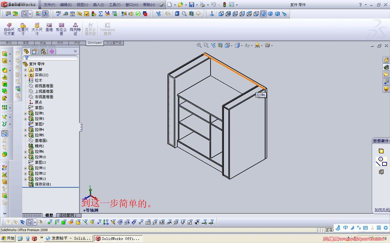

我做家具的,我查的网上做家具建模教程。
9 e+ i$ q7 D1 O, s" E5 n1 先从零件建模,然后“保存实体”,再'生成装配体".* [) l6 y7 o3 c0 h, w. R

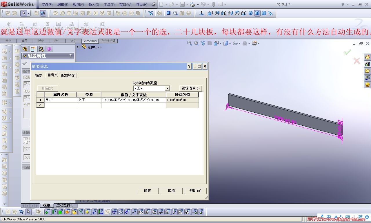

2 这样每个板件特征就保存为单个零件了。再每个零件一个一个自定义属性,在“数值/文字表达”中选中长*宽*高。
0 @, t; f* x3 X& b7 f+ p3 然后出材料清单。在工程图上添加自定义一列,显示每个板件的尺寸。
7 H$ k, W3 I* j: \! G
; x0 \- C+ J* I: M问题来了:在步骤2那样一个一个添加自定义属性,没有效率。有没有什么方便的方法?我想过api 或者宏或者task scheduler。但是难啊,我不会。求助高手帮忙 决。, K! _! w" J% j5 j0 Y) V

 楼主| 发表于 2016-1-15 16:20:03 | 显示全部楼层 来自: 中国上海
szat51980 发表于 2016-1-15 13:26% A1 y5 i' I4 m4 i" y$ \. S  B; E
1、开始=>程序=>Solidworks2014=>Solidworks工具=>属性选项卡编辑器2014
: g7 O2 B; z, k6 T8 J5 i( Y& |) R2、打开属性选项卡编辑器后,在右 ...
" S) P9 h, V$ J+ b3 e啊,我还用的08版的,回去升级一下再试一试。但是我的想法是数值/文字表达下面的可选项有材质,质量,密度,表面积之类的选项。现在我想加一个长*宽*高的选项,而不是每次手动去线,是这样。

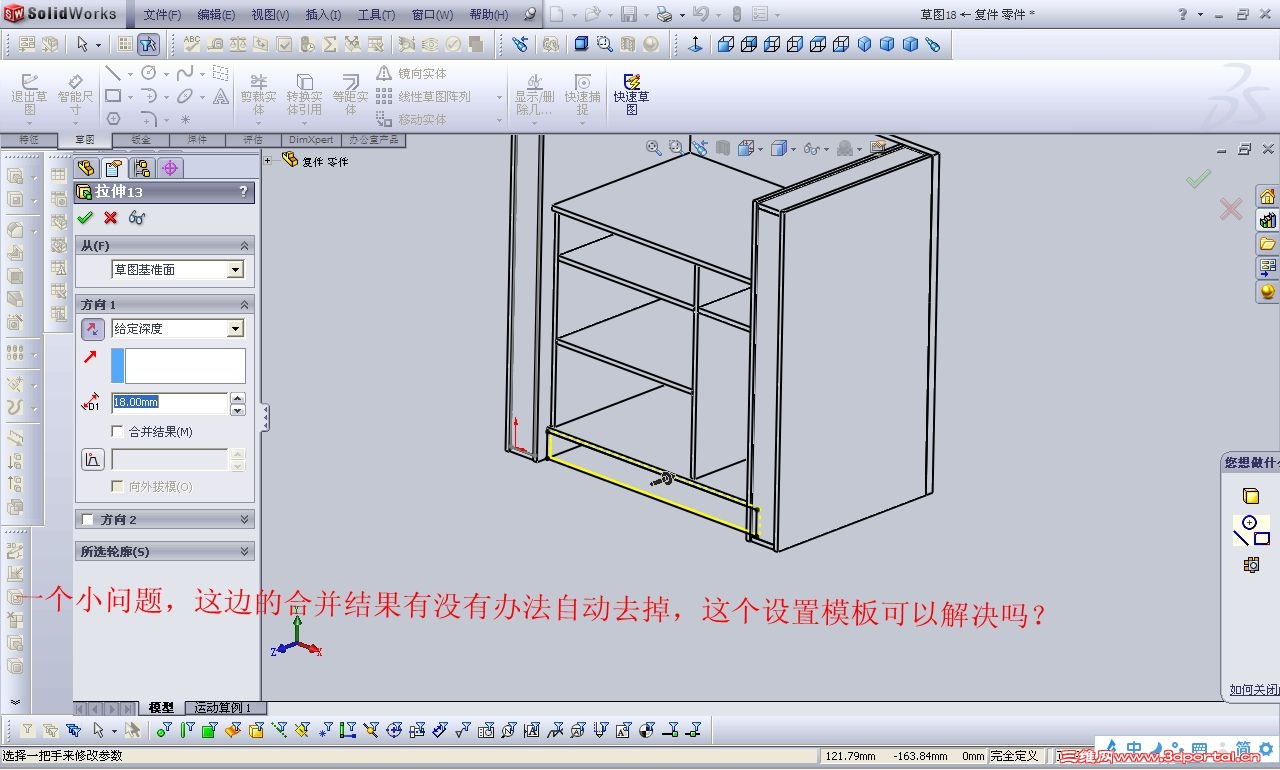

发表于 2016-1-16 07:57:28 | 显示全部楼层 来自: 中国山东威海
增加  “焊件” 特征就能自动去掉合并结果选项
9 A1 C4 [7 P0 ^. c还有,百度一下“如何在切割清单表中自动、快捷的同时链接型材和板材尺寸”) n" I3 V: T' L, y: B
这里面有的东西比你要的多的多
