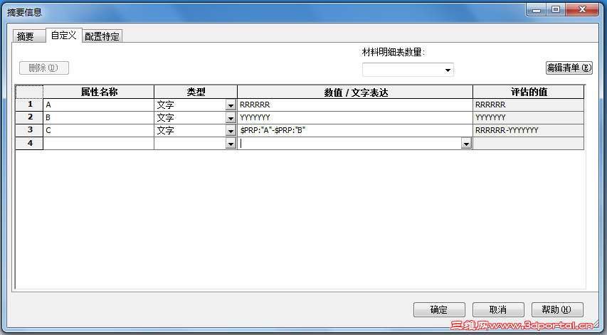

自定义属性:A=RRRRR
6 a7 l, z) ~2 ?3 G; e* c( ~自定义属性:B=YYYYYY$ V5 }% Q" a5 D: {, l5 ]4 v
自定义属性:C     如何设置使C=RRRRR-YYYYYY

 楼主| 发表于 2016-1-15 07:44:18 | 显示全部楼层 来自: 中国江苏苏州
不是加减,是连接符号,A 是自定义属性,B是一个全局变量,C是另外一个自定义属性
% K1 P# a: H4 i4 v4 ?) ?* _# T0 S' u& b
4 L; [% M5 ^% E1 E* p
比如一块垫板,自定义属性A是TPP-1       ,B是板厚(设为全局变量,但这个值经常是自己选用的,不是一个定值,)C也是一个自定义属性,是希望填在明细表里的,格式是TPP-1-(板厚 ),请问,有好办法吗?

已经查到,可以这么写:
- L* w/ t) B6 T. [4 ^; _7 ~& X1 c! B* S2 O7 K
按照您上面的要求:C = A - B
+ x& I* ?& L! a+ O. R. O7 z, m  k) B; O
$PRP:"A"-$PRP:"B"

 楼主| 发表于 2016-1-16 09:24:48 | 显示全部楼层 来自: 中国江苏苏州
linuxbyte 发表于 2016-1-15 16:28
* }* {) l- Z% m! r7 ^已经查到,可以这么写:
6 s+ j6 A7 {: Q8 q0 Q; ]6 A0 [
: J8 {& P. R" P6 m7 _" f/ F; T按照您上面的要求:C = A - B
; v" A0 f. M5 m2 Q3 b5 z6 P
谢谢你的帮助,但用你的方法似乎没有成功 ,你的方法是不是用在工程图里的?但我的零件的填法并不是每个零件的规则都是一样的,所以那样做不太适合我
发表于 2016-1-16 10:07:10 | 显示全部楼层 来自: 中国广东佛山
tlptlp999 发表于 2016-1-16 09:24" L, J! J' y7 F' X3 [
谢谢你的帮助,但用你的方法似乎没有成功 ,你的方法是不是用在工程图里的?但我的零件的填法并不是每个 ...
; U9 c' s, `5 z+ x: |# d) S7 C% r8 v4 K0 F4 L3 h5 \
如果开始设置好后看不到结果,可以在设置好后,要先保存零件,再打开属性,就可以看到。
