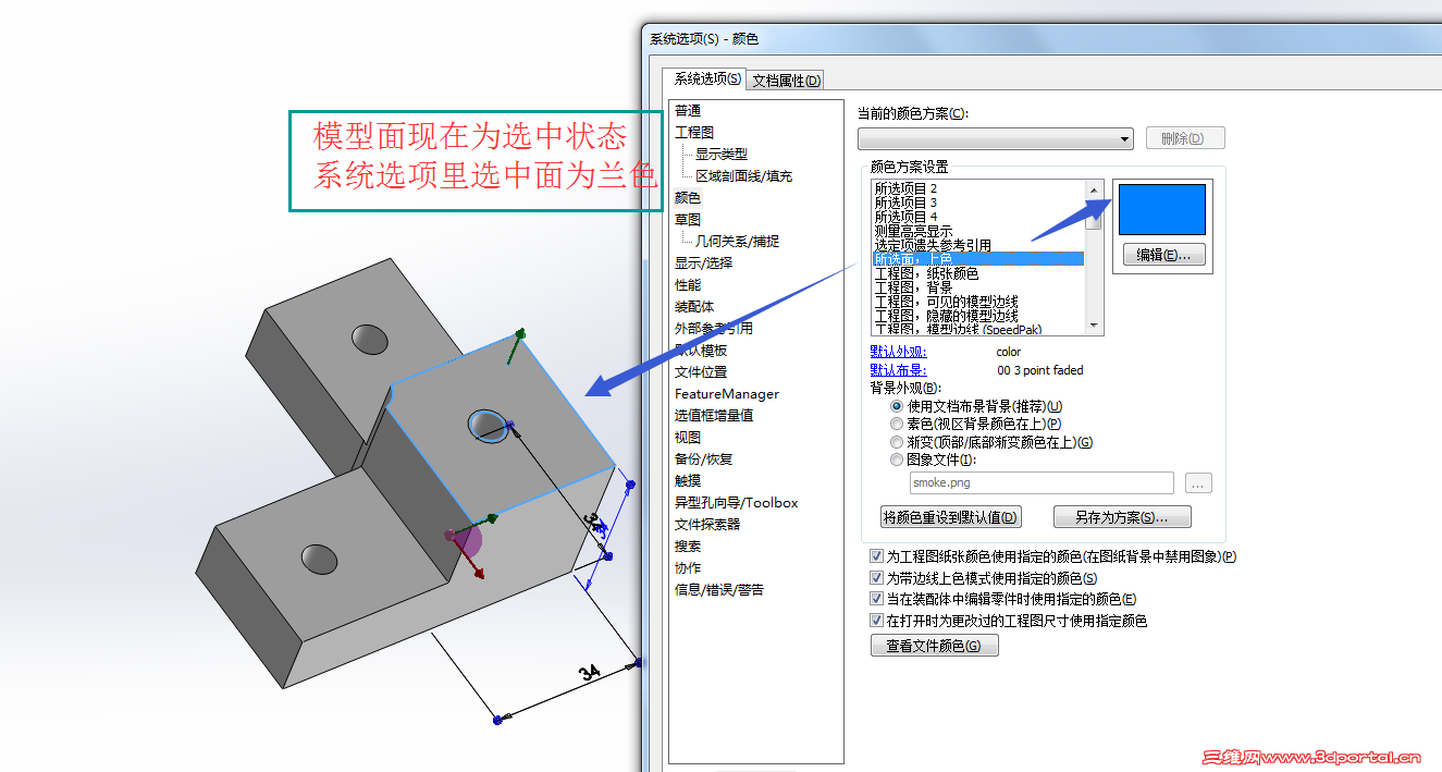

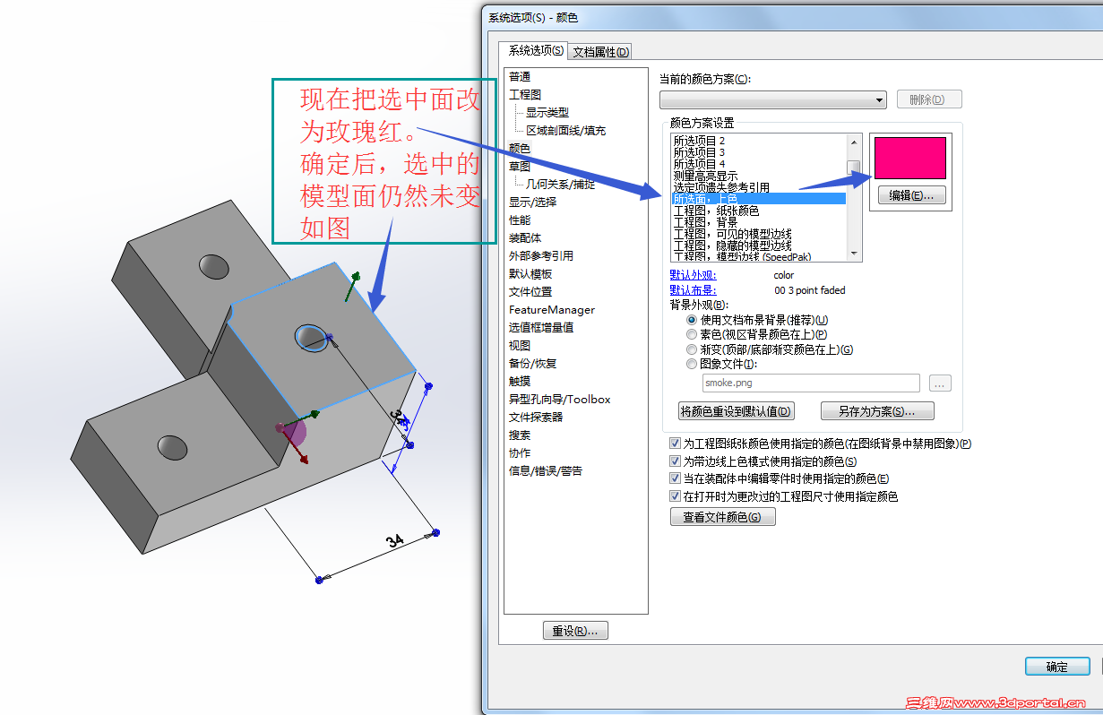

如题:我发现我的sw12版不知道从什么时候起,发现选中面不能上色,不管从系统选项里改变“选中面,上色”的颜色为何种色,在模型上选中面后仍然不会变。如图,不知道是不是哪里还有什么开关没有打开?; w5 j" z1 L5 F4 i

试下你图片中左下角的重设。

点选“重设”两次确认后,搁置已久的问题终于恢复了正常。  z; p! J9 ^& V8 A4 r: k2 p1 h" [/ a
