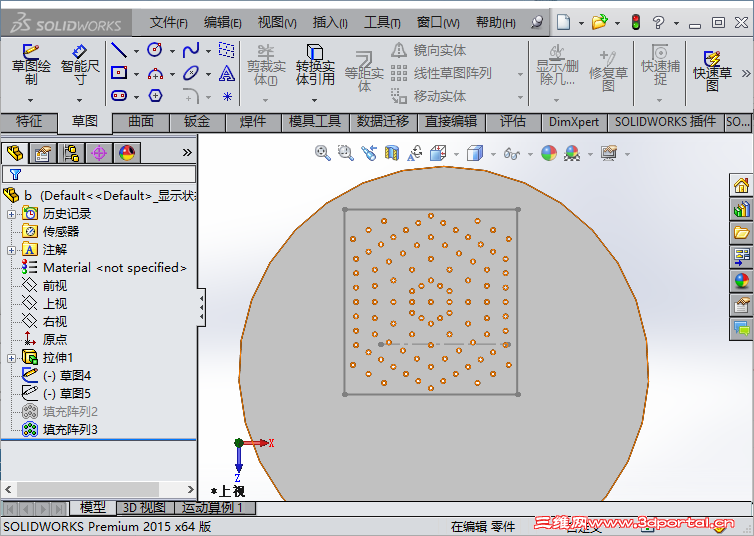

发表于 2016-1-11 06:39:11 | 显示全部楼层 |阅读模式 来自: 中国甘肃兰州
4 B( h# k" y2 X 4.jpg 5 {, p3 O; ?/ v) o/ E
( v+ b" u# H! i9 X' F6 X  k; G3 g) g, O! o- p0 x' |7 Z. r
选择图中的圆边界,填充阵列结果正确。7 J% C% q5 T8 G) D7 X) w
+ s! ^0 T  W& S- n. u/ a2 {
选择图中的四边形边界,填充阵列结果不正确。% l. p! S! P; f/ C1 k
b.zip
189.77 KB, 下载次数: 8

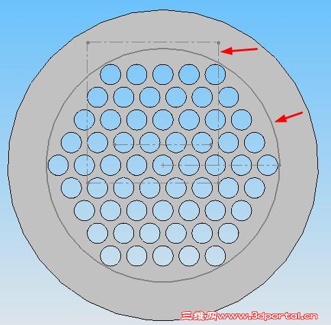

发表于 2016-1-12 10:02:24 | 显示全部楼层 来自: 中国河北保定
先把圆的边界删除~在选矩形~
