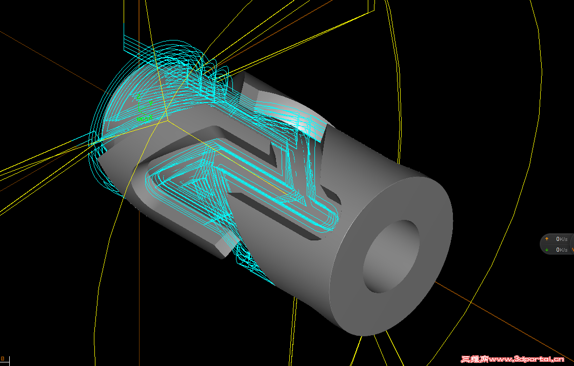

发表于 2016-1-10 16:09:21 | 显示全部楼层 来自: 中国山东青岛
没下载 不过看图片 不会撞刀  刀路都差不多  就那么几个注意事项 生成的程序都是一样的  只要图档没问题参数别设置错误  程式不会有问题的  多轴铣的话就不知道了  没试过

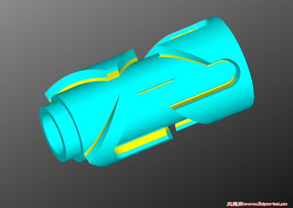

发表于 2016-1-13 08:44:05 | 显示全部楼层 来自: 中国北京
替换轴,侧壁会过切或欠切,而楼主这个是过切
发表于 2016-1-13 09:32:30 | 显示全部楼层 来自: 中国江苏连云港
建议用五轴刀路四轴输出绝对正确,我就这样做的

发表于 2016-7-18 22:06:44 | 显示全部楼层 来自: 中国广东东莞
过切了  替换轴不太好用  ~~
发表于 2016-7-21 13:31:22 | 显示全部楼层 来自: 中国江苏苏州
替换轴开粗就好,侧壁要多留点量!
