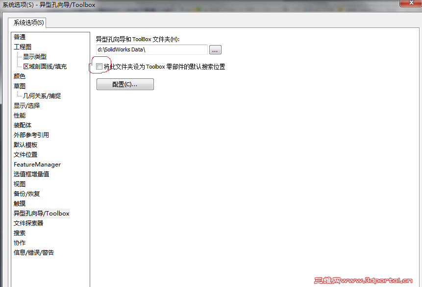

请问:组装体中的标准件保存后再打开莫名压缩是怎么回事?(是几种标准件中的一种压缩)而且没办法还原。它提示是找不到文件,可其它标准件和它一样是从库里提取后另存后装配的。

没选项里的toolbox位置下面的那个勾没去掉。

打钩后,系统自动在指定文件找标准件,如果没有的话就会看不见,

我说明一下,选项里的这个勾已经去掉了。
