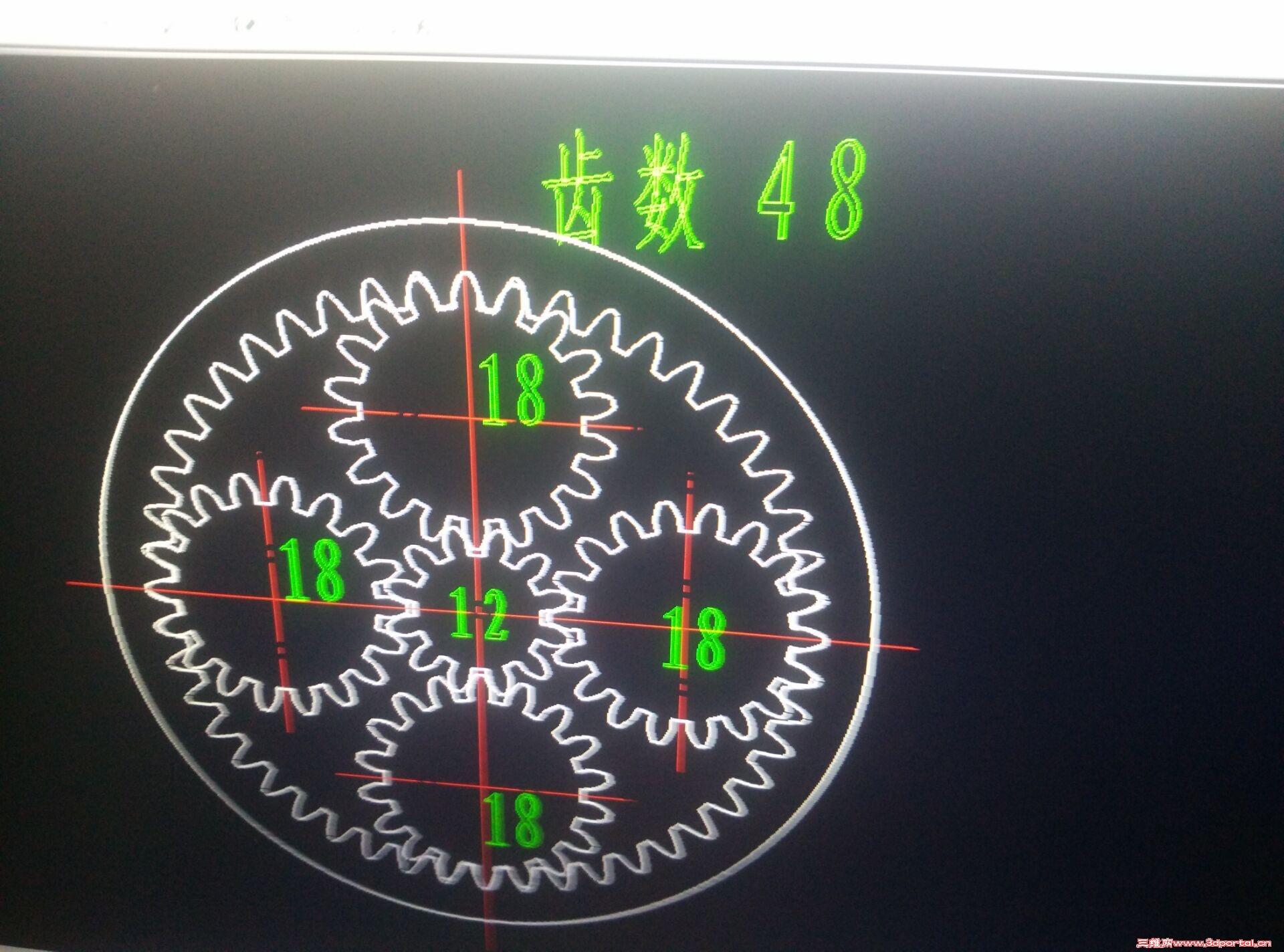

http://www.3dportal.cn/discuz/forum.php?mod=image&aid=2273372&size=300x300&key=29f71ec778845511&nocache=yes&type=fixnone求 齿数12和齿数48的传动比 过程详细
' e$ Y# K: w8 Z$ C

本帖最后由 jinqin11 于 2016-1-12 18:46 编辑 - v2 H+ w6 W- a* U+ |3 o
/ B( k, ~) }/ n& p少了个行星架,将中间连着一起的架子 112.png 4 h$ ~4 j& {) g6 R* |5 k
) A! N7 L' a- G若外圈不动,中心主动,行星架被动
. ?7 s+ y8 J! p6 }) x+ m. ziB (Ax)=1+ZB/ZA=5: z1 i- `3 J3 H+ ?; D1 W. D
若中心不动,外圈主动,行星架被动$ |" O( }& |' r: ^( j# a6 ?( m1 j% H
iA(BX)=1+ZA/ZB=1.25) n/ l2 s9 T% @5 P; B
若中心不动,行星架主动,外圈被动
( W1 O( c+ F) J# Q) R  |iA(XB)=1/1.257 |4 H- p; A% R& n; p

12齿,根切了。需变位。
