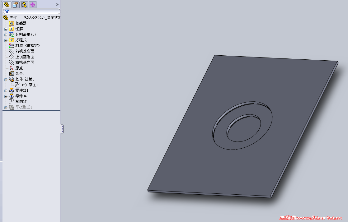

发表于 2016-1-6 16:45:00 | 显示全部楼层 |阅读模式 来自: 中国湖南长沙
还望大神指点

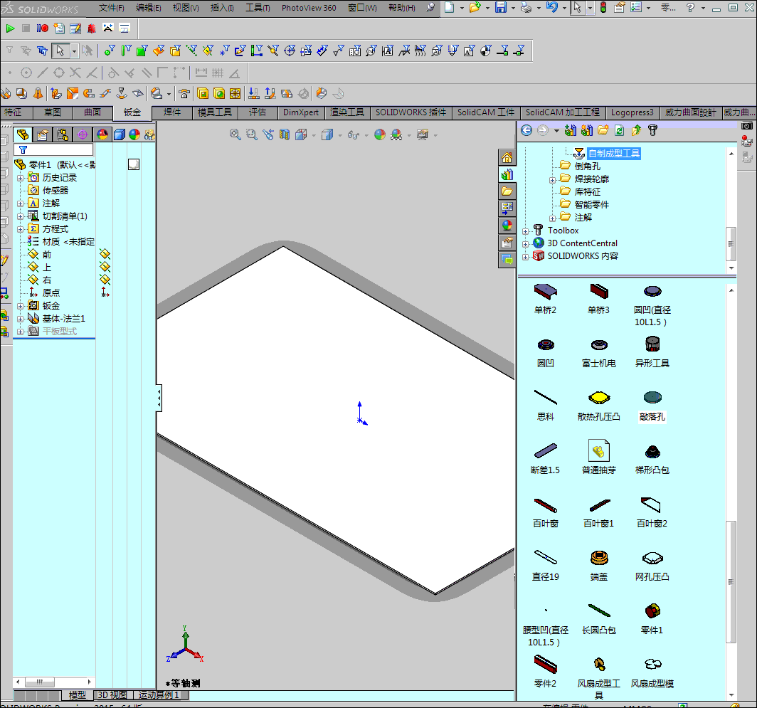

) ~4 h/ r. s3 t4 m7 n" B是这样的吗?我用成型工具做的,一大一小,压两次就行了 成型工具.zip (221.9 KB, 下载次数: 18)

操作过程,见图:7 ?5 [, G, J/ Y8 ?
0107.gif 6 a- q' X( s. M
