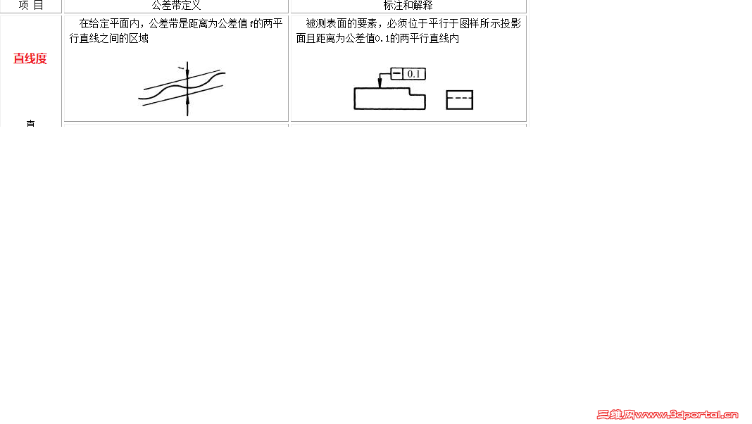

" W" D0 i  Y; N5 {3 o1.( m  j4 {% H3 t# Z9 [: E- `+ g
无标题1.png 6 Z" h% g) n8 T2 A4 I2 j9 u
.2.$ Z9 v# N1 `- r  ]. r$ x4 J
# N7 ^9 P: }9 r+ M
! W: U& Y4 I- D, ]4 b8 S# _  x6 D; r
# z; I" Q( I; H! x! P9 y3.$ f6 l0 L* @# h( @3 v0 i0 g4 E7 Y

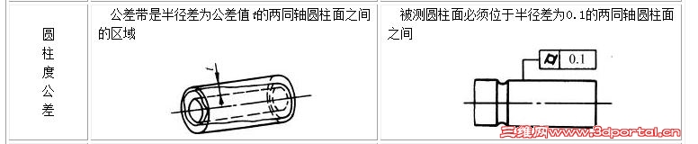

5.

求坛友指点,最近搞得有点乱,语文没学好,还是很吃亏啊。
8 B# N/ B. [4 F第1点和第2点,直线度和平面度是否可以等同一个意思?
/ e) P* F' \5 g$ h第3点,直线度红色的标法等同于黑色标注?都是圆柱轴线的直线度。) z, e" t# x& N. \2 v. a& K
第4点和第5点,直线度和圆柱度是否等同一个意思?

发表于 2015-12-30 15:58:52 | 显示全部楼层 来自: 中国江苏常州
1.直线度与平面度不同,直线度只是单一投影方向上的公差带,平面度是整个平面上的公差带。# \' m" \% J* P; U: U+ U
2.标注的意思是一样的,都是轴线的直线度,但是习惯上都是按黑色标注方法标注) m: t7 c/ b6 \# T
3.同第一个回答,直线度只有一个方向的公差带,圆柱度是360°公差带。

发表于 2016-1-4 11:30:26 | 显示全部楼层 来自: 中国江苏常州
Spzorro 发表于 2015-12-31 08:306 @5 y% i; ]! ?3 X' r# z
关于第一和第三点,你的解释是没问题的,但是本质上单一投影方向,还不是平面投影过来的,所以说道底
9 h/ B3 {- C3 U$ V8 ]第 ...
; C# \. X3 U/ S
理解有错误,直线度只对投影单一方向做约束,平面度是对整个平面做约束,与如何投影没关系。

发表于 2016-1-4 16:59:27 | 显示全部楼层 来自: 中国湖北黄冈
圆柱度的公差带是半径相差制定值的两个两个同轴圆柱面。这两个圆柱面在理论圆柱面两侧对称分布。
2 M" A* T6 q8 D: D3 v! {轴线的直线度只控制轴线的准直度,而圆柱度是控制圆柱表面的直径误差大小。控制对象不一样,圆柱度是综合误差,直线度是单一误差。
